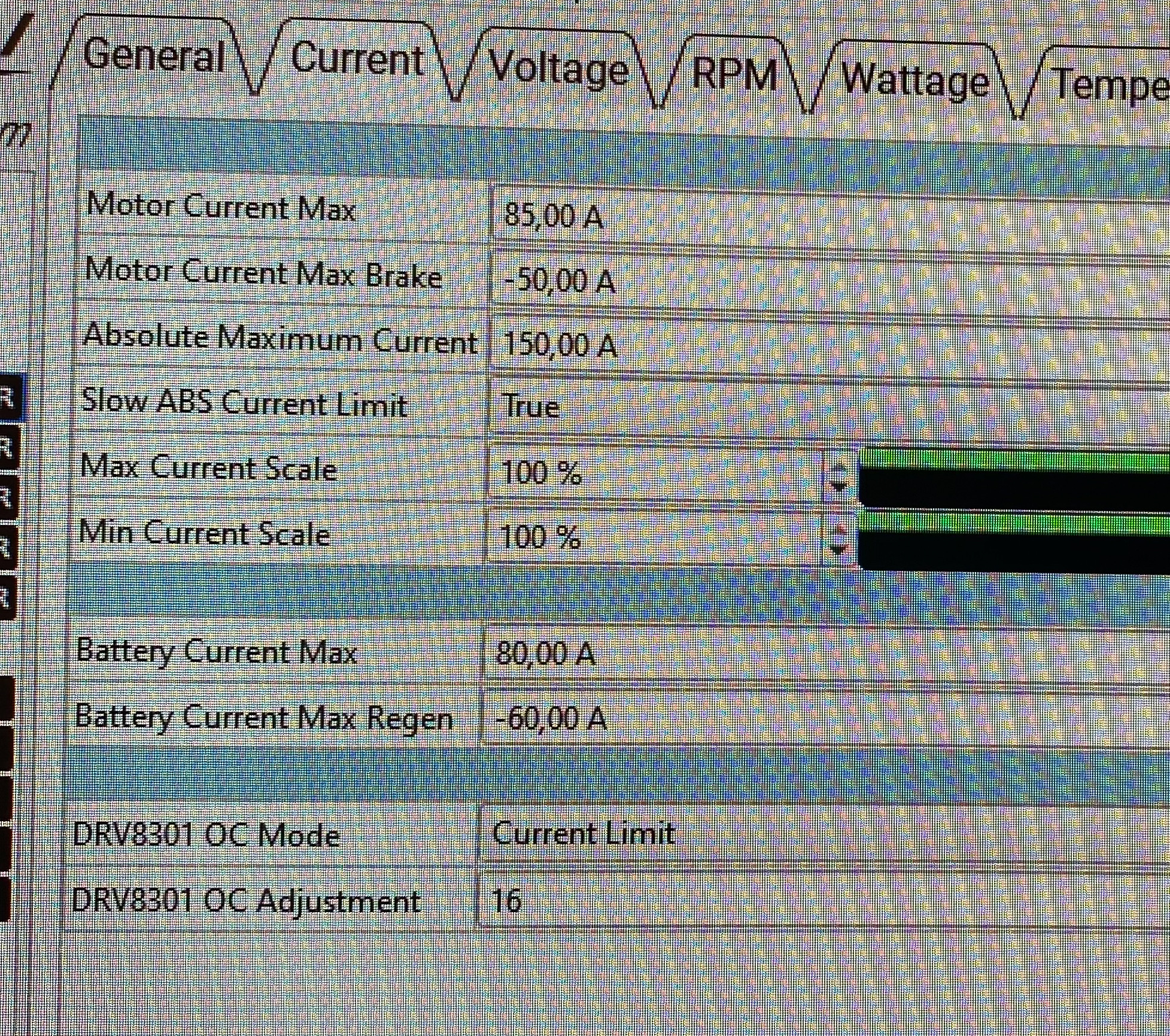

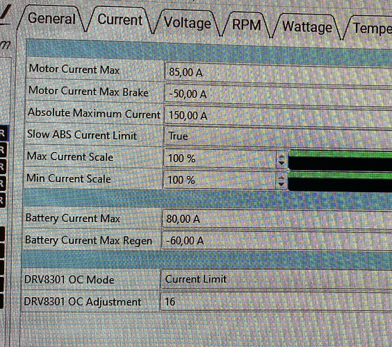

Tignous, le Flipsky 75100 est donné pour 100A, et j’ai un fusible de 100A sur l’alim generale du skate. J’ai donc du mal à imaginer mettre des valeurs supérieures à 100A dans la conf du Vesc … à moins que tu me dises que ce ne sont que des « pics » qu’encaissera le Vesc sans souci, (par contre le fusible risque de se déclencher non ? (Il s’est déclenché lors du dernier test sur un freinage avec une conf à -60A …bon par contre j’avais l’option de « Smart reverse » activée lors de ce test, et peut etre que ça a provoqué un pic de courant plus important… je l’ai désactivé depuis.
La technique pour voir les limites c’est de mettre une valeur improbable genre 999A qu’importe le paramètre puis de l’écrire dans le vesc. Il va t’afficher un message d’erreur et proposer de remplacer par la plus grosse valeur possible admise par le firmware. Dans le cas du 75100 ce sera 120 de batt et motor max. C’est déjà ca :slight_smile:
ce sont des disjoncteurs electromecaniques . pas tres precis et sensibles aux vibrations . meme minimes . mets plutot un porte fusible auto avec un 120A et qq fisibles en spare . ça doit rester une sécurité si tout part en sucette .
il faut que ton batterie max soit supérieur a ton motor max.
j’ai dis 135 car sur mon spinted le firmware ne prend que 135. apparemment 120 sur le flipsky.

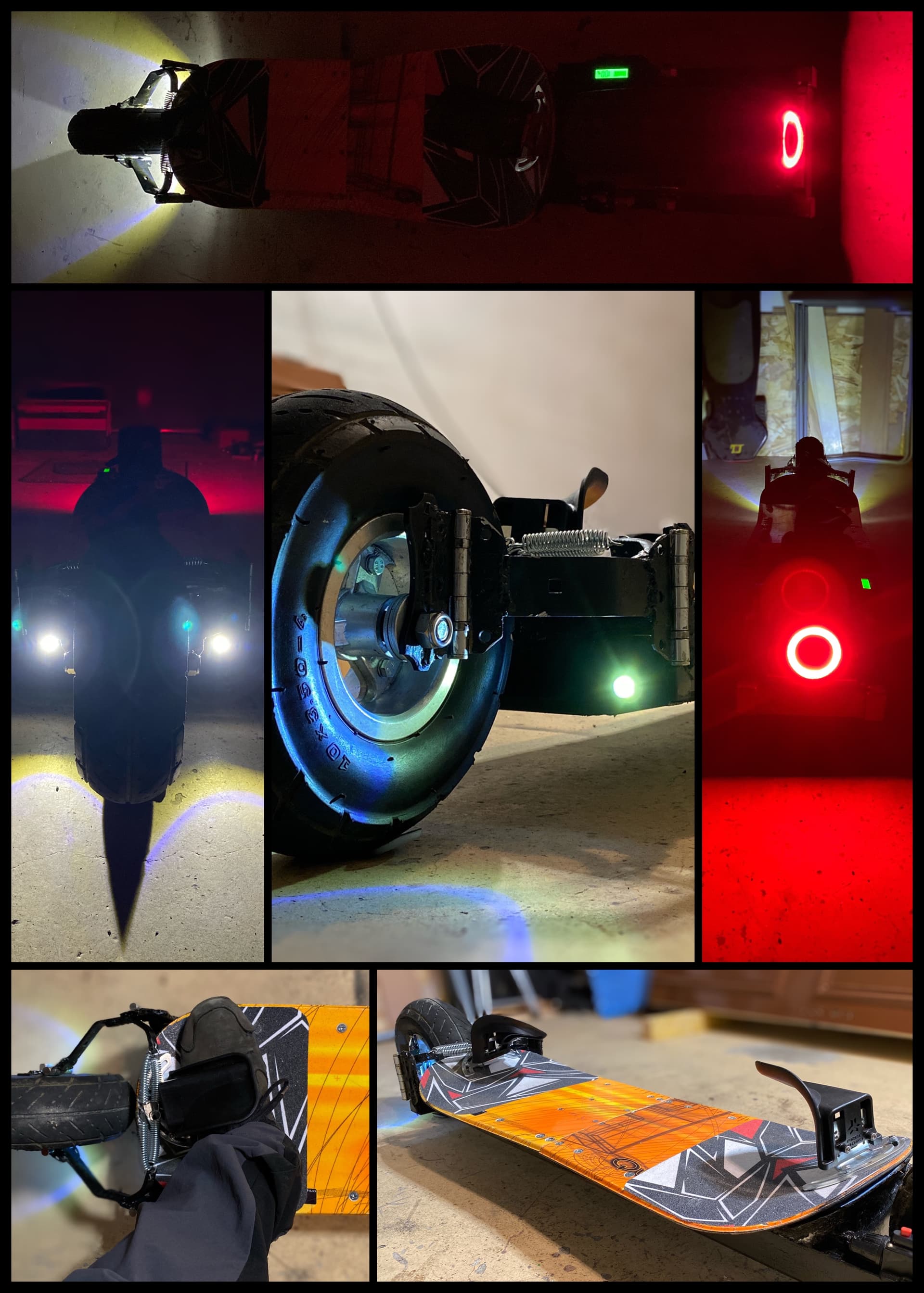

DeflectBoard V0.3:
Changelog:
  • Hooks (S2 de Freeboard), pour avoir un meilleur maintient sur terrain accidenté
  • Grip sur la board
  • Éclairage avant
5 « J'aime »
Cool!
Pour la suite tu vas essayer de changer l’angle des charnieres pour la roue avant?
Et sinon tu vas essayer de mettre un systeme modulable pour passer de une à 2 roues à l’avant ou ce serait un systeme définitif?
Beau boulot
le feeling doit être sympa
Bravo
Merci :wink:, le feeling est sympas, mais sans plus… peut etre qu’avec un peu plus de confiance j’en profiterai plus à vitesse moy plus elevée… mais ça reste un engin bien moins stable qu’en 3 ou 4 roues, et dès que tu mets de l’angle assez prononcé tu te retrouve dans une situation ou ça peut basculer sur le côté, pas très plaisant/rassurant.

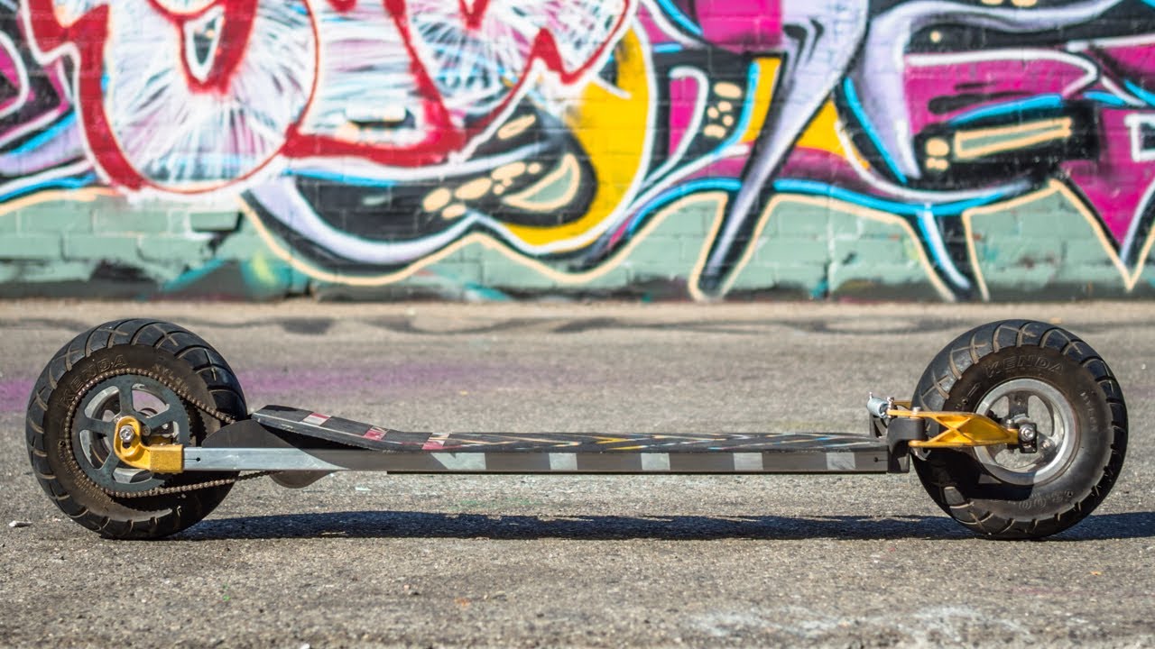

Quand tu regardes le design du Speedboard, tout est à l’horizontale (charnieres, axes), j’ai fais pareil.
Ce qui stabiliserait un peu, je pense, serait que la planche soit un peu plus basse par rapport à l’axe de la roue avant, mais la garde au sol en serait trop réduite…
Le ressort de la Speedboard n’a pas l’air progressif, après tout peut se jouer sur la forme des fouchettes qui le tienne/tire…
C’est globalement fait pour « rouler », car a vitesse moyenne ça demande un peu moins d’effort d’équilibre.
Même sur les vidéos officielles du Speeboard, ils ne sont pas particulièrement détendus :sweat_smile:.
