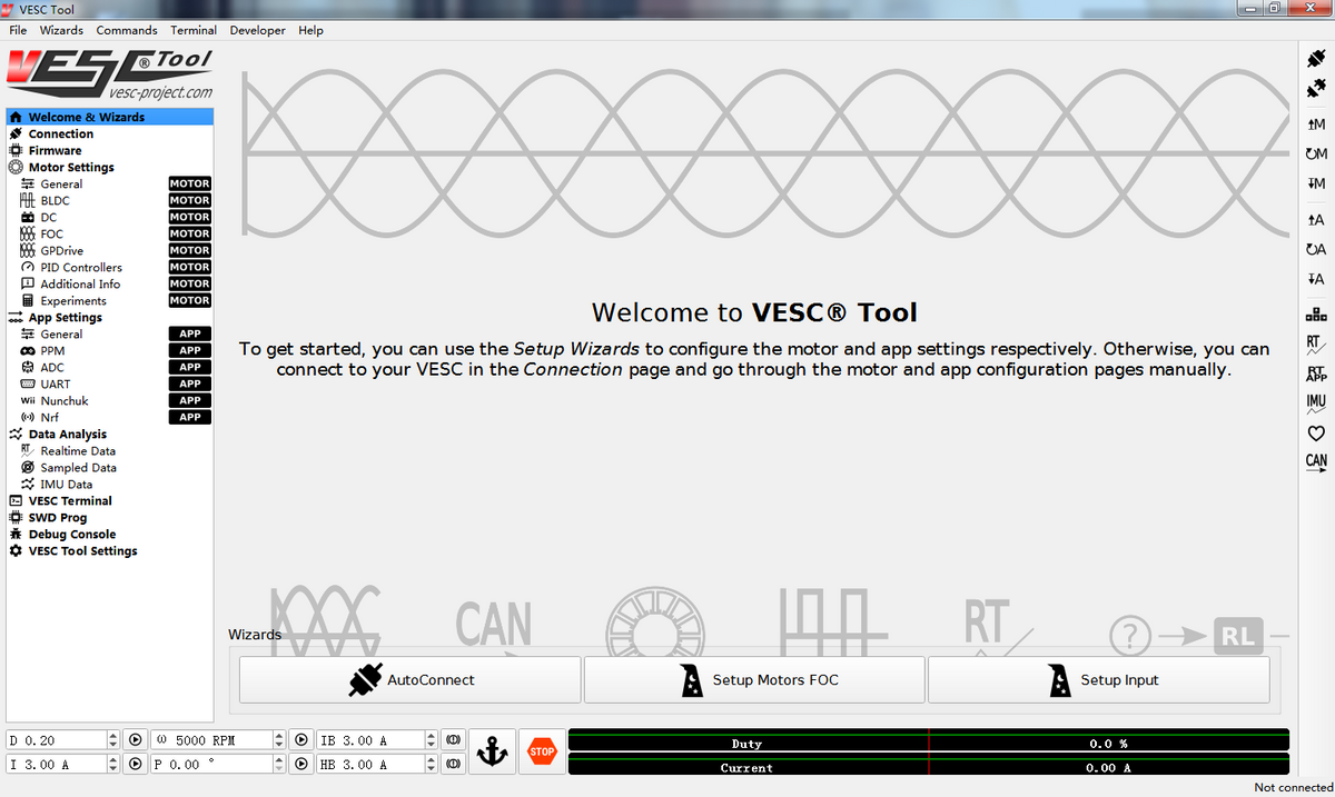

Il faut en fait utiliser le Wizard « Other motor », d’abord en BLDC, puis en FOC.

En fait au départ j’ai juste basculé en mode BLDC pour « voir » si ça changeait quelquechose: je n’avais alors plus cette coupure lors de l’acceleration brutale, en bldc. Ça ne tournais pas tres rond car c’était avec les parametres de detection en FOC… j’ai donc fait le Wizard « other motor » en bldc pour tester proprement.
Ça tournait nickel, bien plus bruyant (pas de grognement mais simplement le signal bldc est bruyant comparé au foc).
J’ai ensuite refait le wizard « other motor » en mode FOC, et nickel: silence et plus aucun des phénomènes bizarre ne se produit.

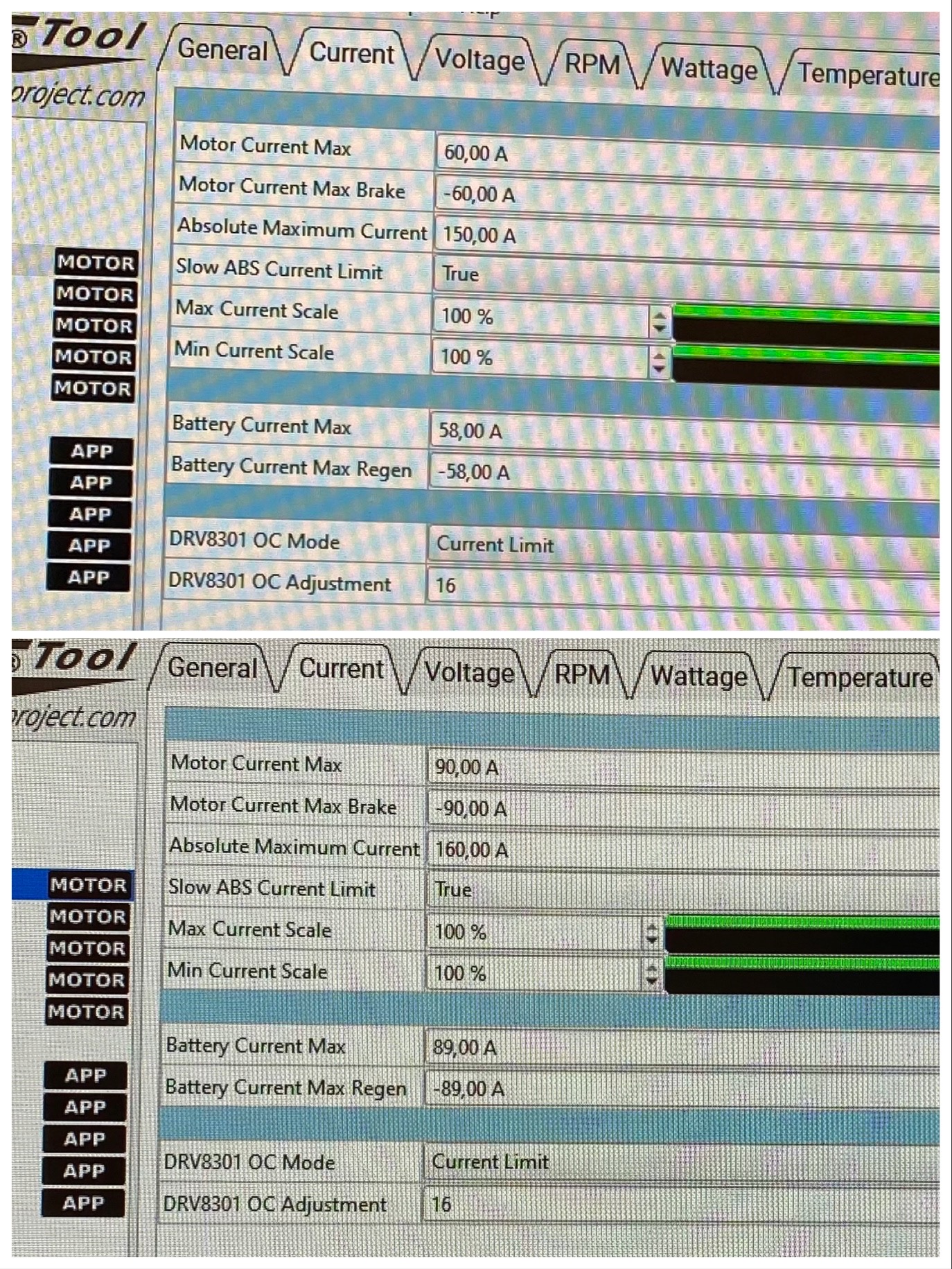

Pour le Vesc: voici les réglages que j’avais pour ce 2eme test (en haut sur ce screenshot).
Motor Current Max: 60A
Battery Current Max: 58A.
Et en bas de ce screenshot ce sont les valeurs que je viens de programmer, mais pas encore testé.
Motor Current Max: 90A
Battery Current Max: 89A.
Je trouve ces valeurs assez exhorbitantes tout de même… je ne vais pas cramer le moteur avec de tels courants ? (Combien supporte un tel moteur ? car théoriquement: Imax = 1500Watt / 50V = 30A …
Je suppose que les max qu’on set ici sont des pics, donc probablement supportables sur de courts instants ? (mais ça reste élevé…)
Pour le freinage j’ai désactivé la fonction (bien qu’interressante) du Smart Reverse, car c’est elle qui provoquait un décrochage du freinage très destabilisant (probablement à cause de mauvaises valeurs de courant max precedentes… mais bon faisons simple au début. J’ai testé roues en l’air et le décrochage a disparu donc à tester en charge. Je ne sais pas si c’est ce smart reverse qui a provoqué un pic de courant lors du freinage fort qui a fait sauter mon fusible 100A… en tout cas c’était pas rassurant :roll_eyes:

Batt current toujours plus eleve que le motor current . Le vesc limite plus finement sur un over motor current que batterie .
Fais un log avec le tel ( si tu as un module BT) pour voir si tu atteins vraiment les 90A moteur.

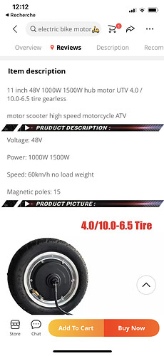

Vu que c’est un 14 poles (15 poles d’après le fiche Aliexpress…), ça fait 7 paires de poles.
Donc théoriquement: Max RPM = 14800/7 = 2114 RPM
Ma roue moteur fait 26cm de diamètre.
Ceci donne une VMAX de: 3,14x26x2114x60/100000= 103Km/h…
Ce moteur est donné pour 60km/h roues en l’air… y’a un facteur 2 qui traine…

Si prends la chose à l’envers et pars des specs du vendeur:
  • Vmax roue: 60km/h
  • Puissance max: 1500W
  • Tension max: 48V
  • Diam roue: 26cm
Ça me donne un RPM à : 60 000/ (3,14x0,26)= 1250.
Donc un ERPM à: 1250 x 7 = 8750…
J’ai aussi un KV à: 1250/48 = 44
Nb de poles: VescTools m’en détecte 14, la fiche descriptive du vendeur indique 15… je me demande si je ne vais pas tenter de les compter avec un aimant proche de la roue…

Je vais mettre en priorité des valeurs de courant de Regen Batterie Max de -24A (2C conseillé), plutot que le gros -95A que j’ai mis hier :upside_down_face:.
Donc pour le Motor current max brake je vais mettre -22A.
Pour le pax erpm, j’essayerai de détecter les poles (pas con la bousole :relaxed:)
pour les courant s +/- batt , tu peux mettre beaucoup plus ques les +/- moteur . c’est surtout pour pas faire declencher un bms capricieux .
c’est donc le I- moteur qui va déterminer ton freinage . à tester en roulant , et ajuster jusqu’a trouver une valeur satisfaisante . pareil pour le I+ motor , il va determiner la force de demarrage et accel en cote à basse vitesse. il peut être amplifié par la courbe de la remote.
pour les 15 poles , c’est possible . c’est multiple de 3 ( 3phases, 3bobinages…) du coup ça ferait un 7,5 pour les paires de poles …
