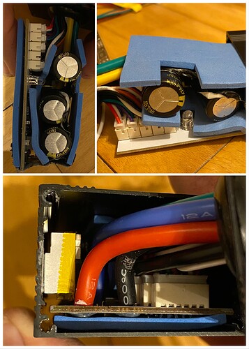

Autre chose qui m’a bien sidéré sur le Flipsky 75100:
en tapotant sur le boitier j’ai senti des vibrations. Je démonte, et je découvre 3 gros condos soudés sur des pates de 2cm de long, non fixés => ils oscillent dans le boitier… génial pour que ça se désoude avec les vibrations de nos engins.
pire encore: le carte pcb du 75100 est moins large que le rainurage interne du boitier ! résultat le PCB n’est maintenu en place que par les transistors dont le radiateur est visé sur le boitier !… et pour couronner le tout il n’y a aucun isolant electrique entre le boitier alu et le PCB => la face inférieure du PCB finira par faire contact avec le boitier, et se court circuiter.
cerise sur le gateau: aucun joint d’étanchéité sur les faces amovibles du boitier, bref c’est une passoire (meme les boitiers e-bike à 9€ d’aliexpress sont mille fois mieux de ce point de vue.
La seule chose positive, côté conception, sur ce 75100: l’electronique a l’air soignée sur la PCB.
Donc gros warning sur la fiabilité dans un environnement vibrant (type d’environnement qui est la cible de ce type de boitier !).
J’ai donc ajouté des plaques de protection (bleues sur les photos) pour caler tout ça et protéger un temps soit peu de courts circuits.
C’est quand même effrayant et sidérant à ce prix.

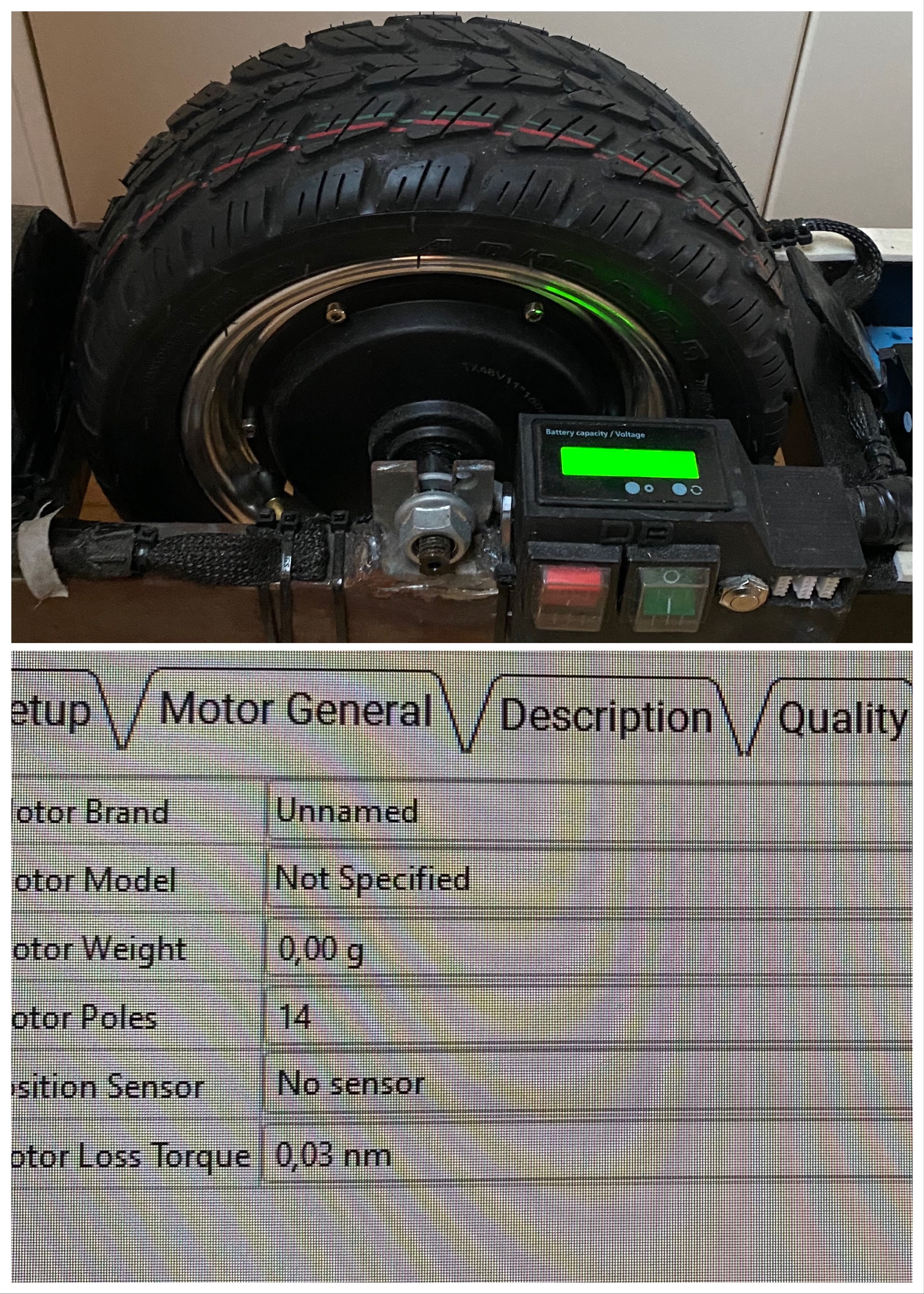

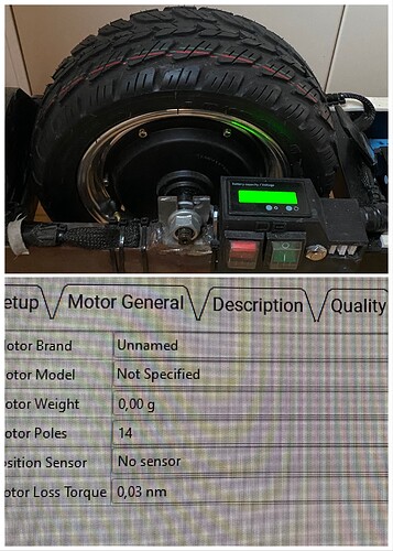

Vesctools a visiblement détecté 14 poles sur ce moteur, c’est possible ?
Comment savoir combien de poles a un moteur ?
pour savoir: soit t’as une fiche technique du vendeur/fabricant, sinon tu démontes et comptes

Sisi j’ai bien branché les fils Hall, curieux qu’il indique « No sensor »…
Je viens de lire « 15 poles » dans la fiche descriptive du vendeur. C’est pas supposé être uniquement paire le nombre de poles ?

Pour les hall ,faut vérifier le brochage du moteur …3.3V ou 5V d’alim…après le vesc se demerde pour l’ordre des hall.

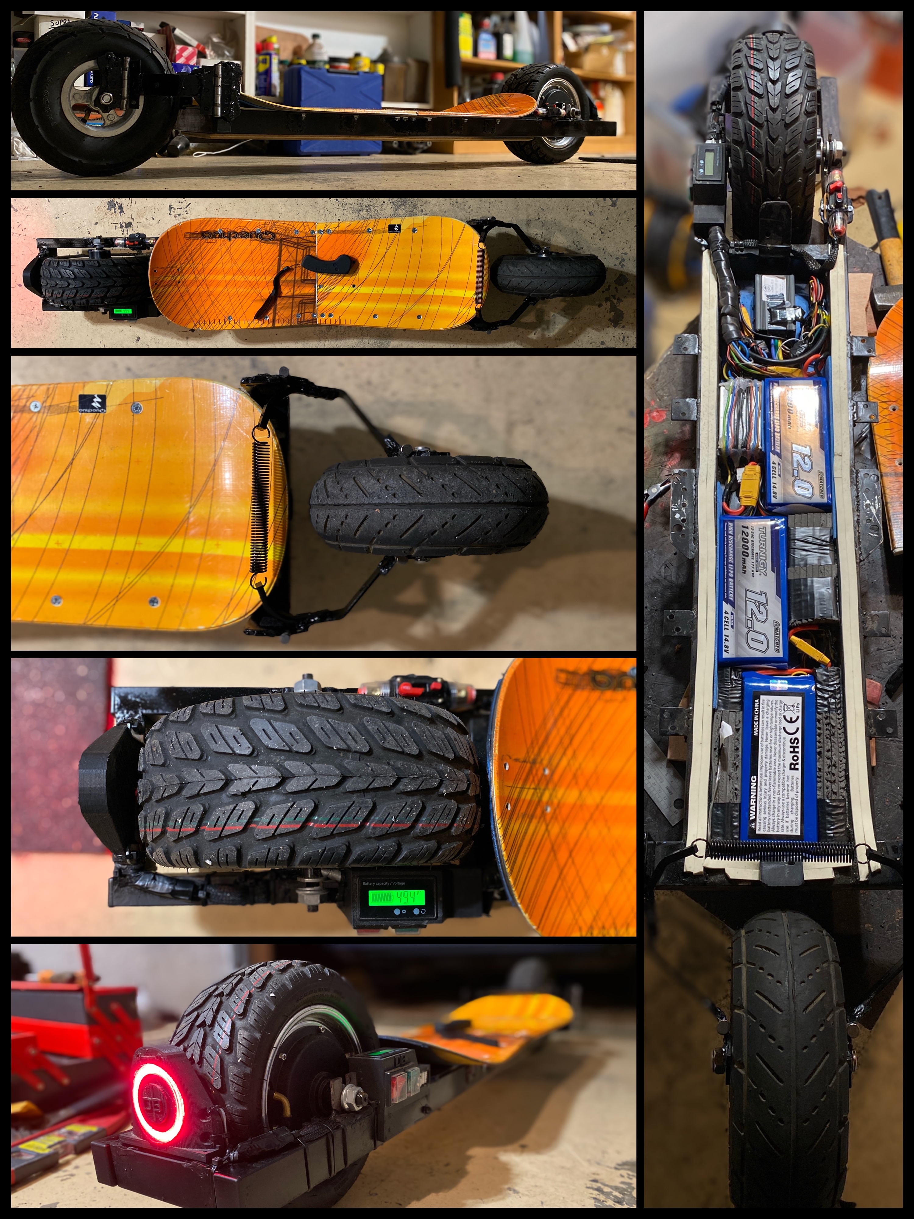

Enfin, prête pour son premier test, prévu demain (s’il ne flotte pas

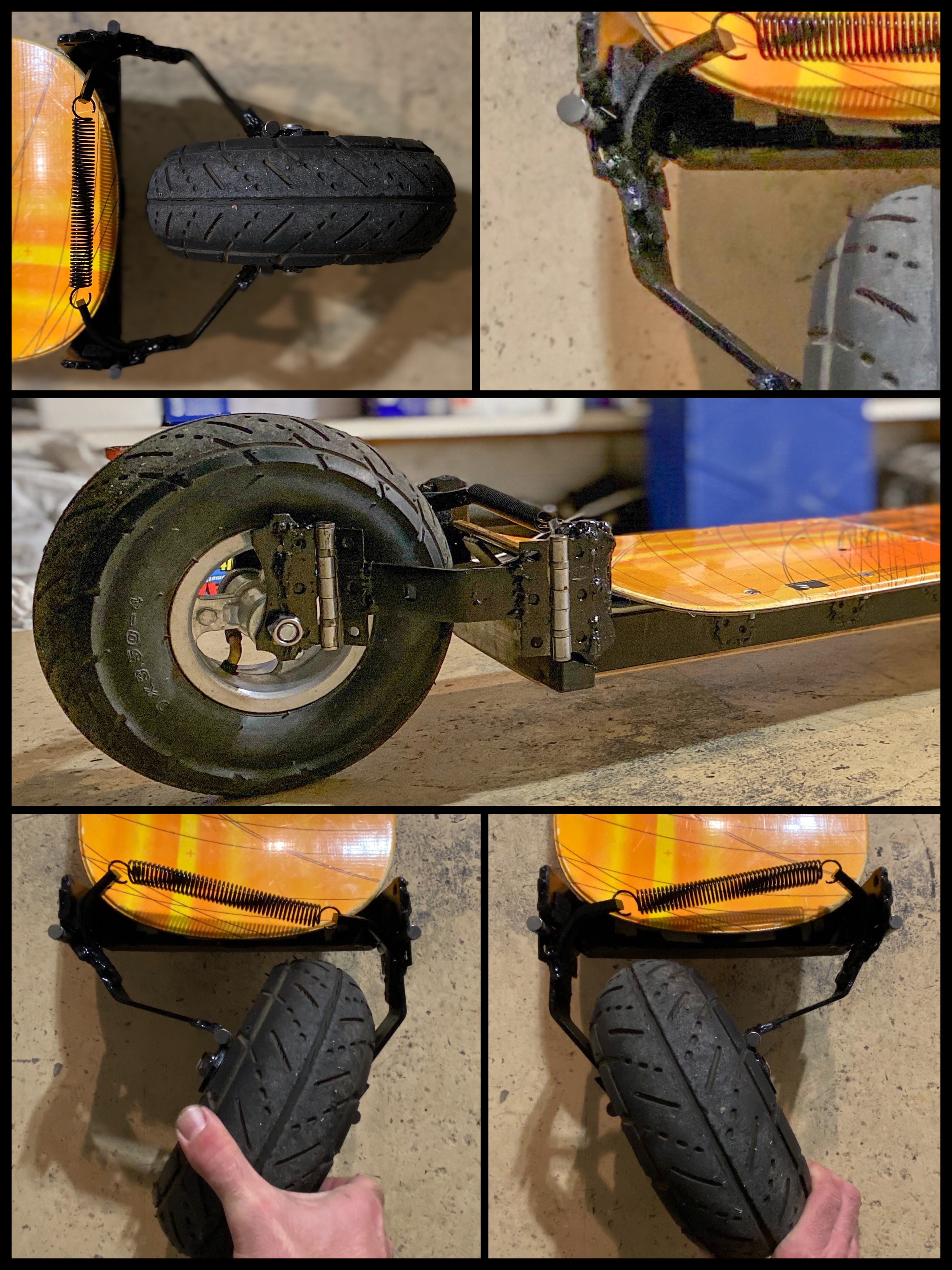

Changelog:
- Fixation du feu arrière
- Contrôleur Flipsky 75100 en place
- Remplacement des charnières de direction par charnières à roulements à billes
- Création du système de rappel au centre (via ressort) du train avant + butées de sécurité de braquage max.
- Peinture
Il me reste principalement à faire:
- 2x garde boues
- étanchéité extrémités du surf
- éclairage avant et dessous.
Hâte de faire le premier test, non sans une certaine appréhension, mais en statique ça réagit bien sur le train avant, donc j’ai bon espoir

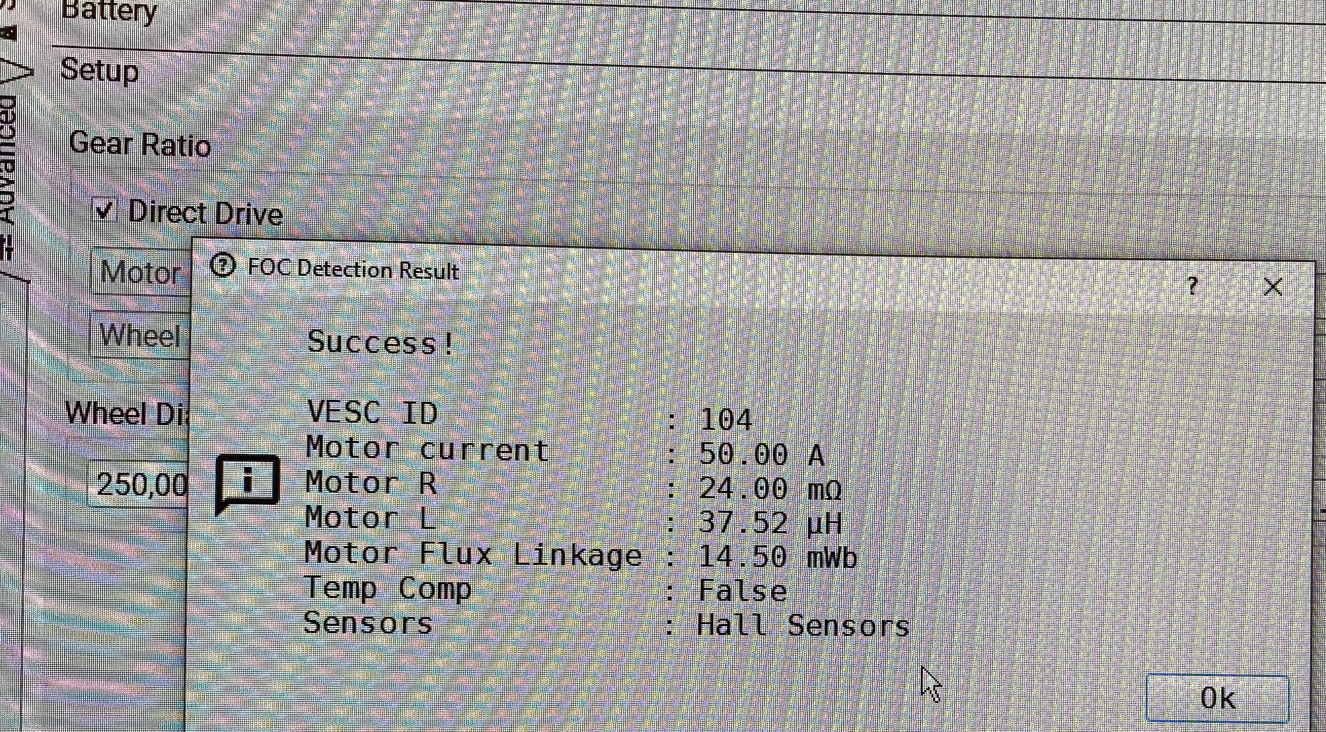

Concernant les cables Hall: curieusement en sortie des 1ers wizards j’avais le champs Sensor à None dans les infos du menu Motor… que j’ai passé manuellement au statut « Hall sensor » pas noté de changement de comportement. En sortie de detection moteur les hall sont mentionnés, je ne sais pas dire si cela signifie qu’il les prends bien en compte ou si c’est juste une info (cf capture). Comment pourrais-je m’assurer qu’il les prends bien en compte ?
En les débranchant
voir si ça deconne.ou genere une.erreur …
Ennfait le vesc utilise les hall au demarrage jusqua une certaine vitesse et passe ensuite en sensorless. Cest la transition que tu as remarqué. Tu peux l’ajuster manuellement pour affiner lz fonctionnement…
Jai déjà essayé en sensored foc jusqu’au régime max ,ça fait un bruit degueulasse
. Contrairement à un esc chinois qui les gère sur tout la plage de régime…
C’est bon, lors de la detection semi manuelle il m’a trouvé les positions des sensors donc ils sont bien connectés
(Oui je me doute qu’en les débranchant ça aurait aidé au diag

J’ai pesé la bête: 21kg
je ne fais pas dans la dentelle…
