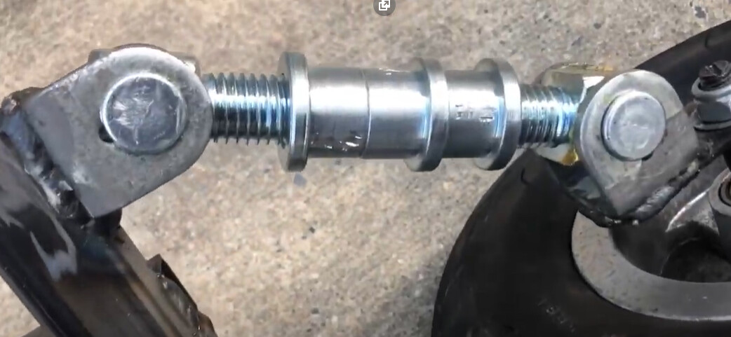

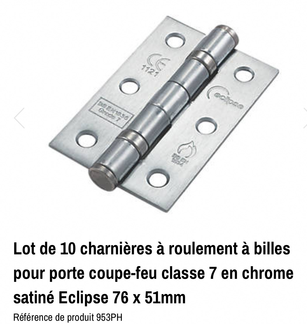

Oui les charnières (de volets) se bloquent en charge, dommage c’était costaud. J’ai commandé des charnières sur roulement à bille, bien moins costaud malheureusement mais elles devraient rester mouvantes en charge.
Mmmh je sais pas, tu n’as pas peur qu’elles cassent rapidement?
Un truc comme ça me semble plus sûr!

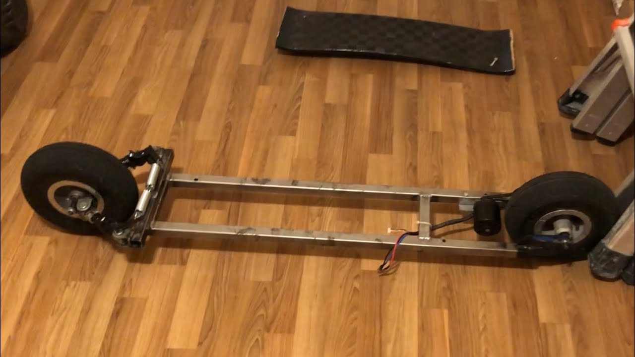

Alors, ça avance ?

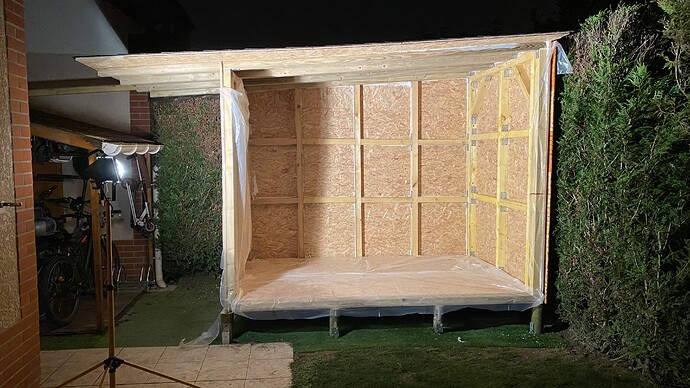

Petite pause dans le projet, car j’en ai un autre en parallèle: un chalet de jardin
. Maintenant qu’il est au stade « hors pluie », je vais pouvoir reprendre sur le DeflectBoard. J’ai reçu le Vesc, il faut que je le paramètre.
chouette , une cabane a skates

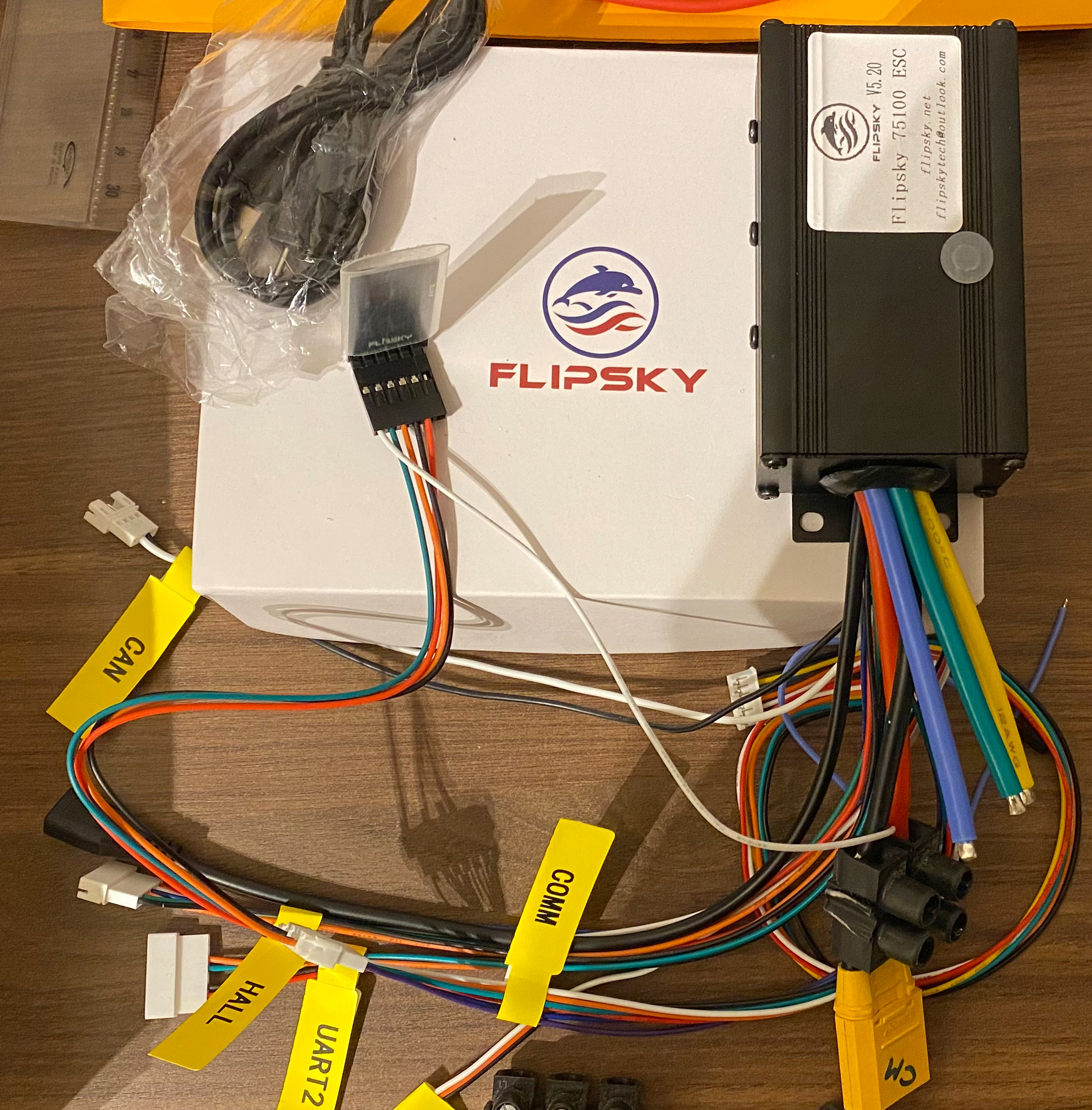

Reprise du projet. Cablage du Vesc Flipsky 75100.

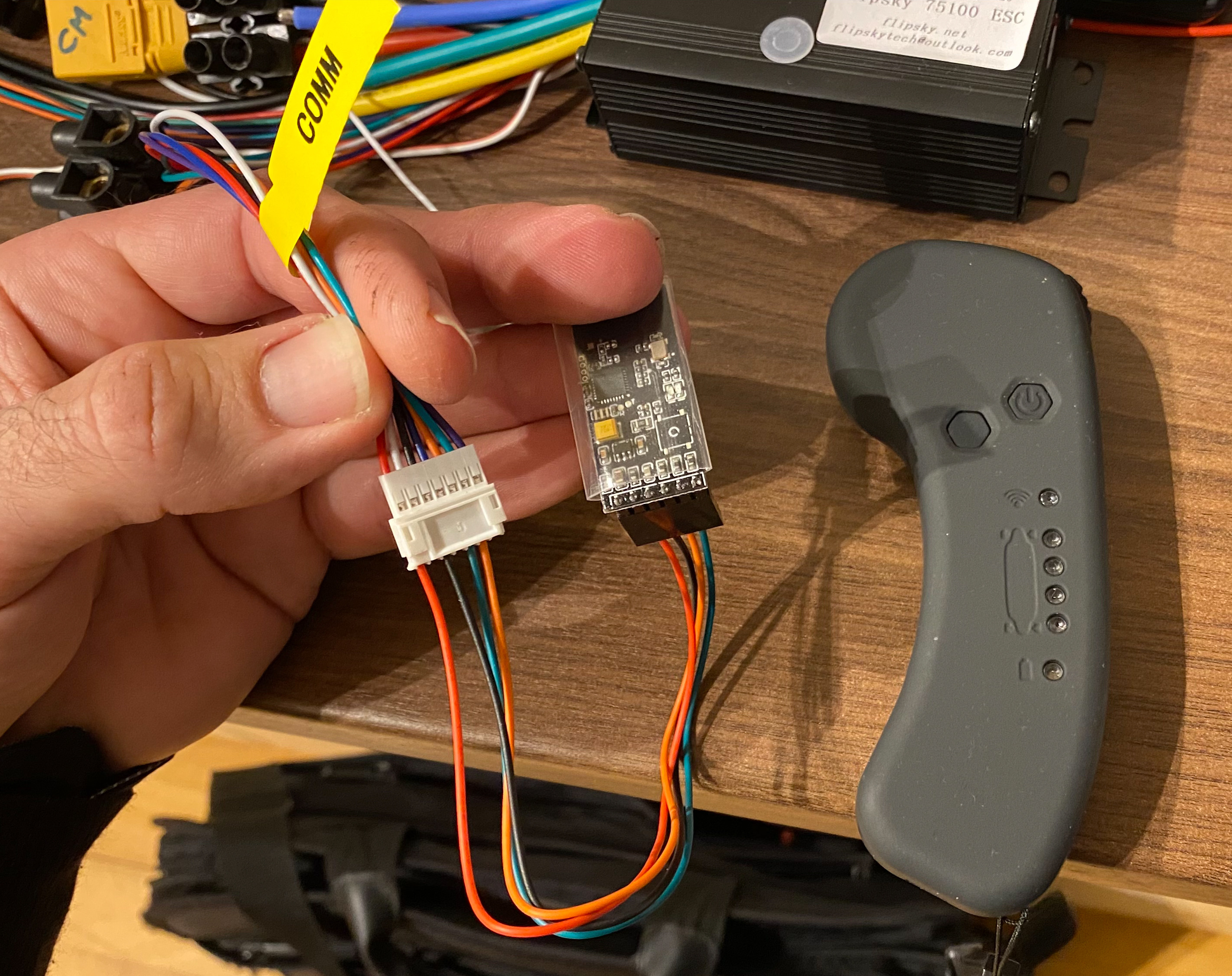

Ça commence bien, le cable fourni pour brancher le recepteur radio flipsky, ne correspond à rien… effarant… j’ai du raccourcir le connecteur d’un fil en largeur pour qu’il rentre dans le connecteur COMM.
Pareil, le cable d’adaptation des hall (fourni lui aussi) n’est pas câblé dans le même ordre que le brochage du connecteur en sortie du Vesc… c’est quoi ce boulot de gitans… ? (pour le prix je suis assez révolté de devoir me faire suer à faire ces adaptations !). Je sais que c’est à destination du DIY, mais quand même !
bienvenue chez flipsky … il te faut la doc de chaque module , et composer avec … et parfois inverser Rx et Tx pour que ça communique …

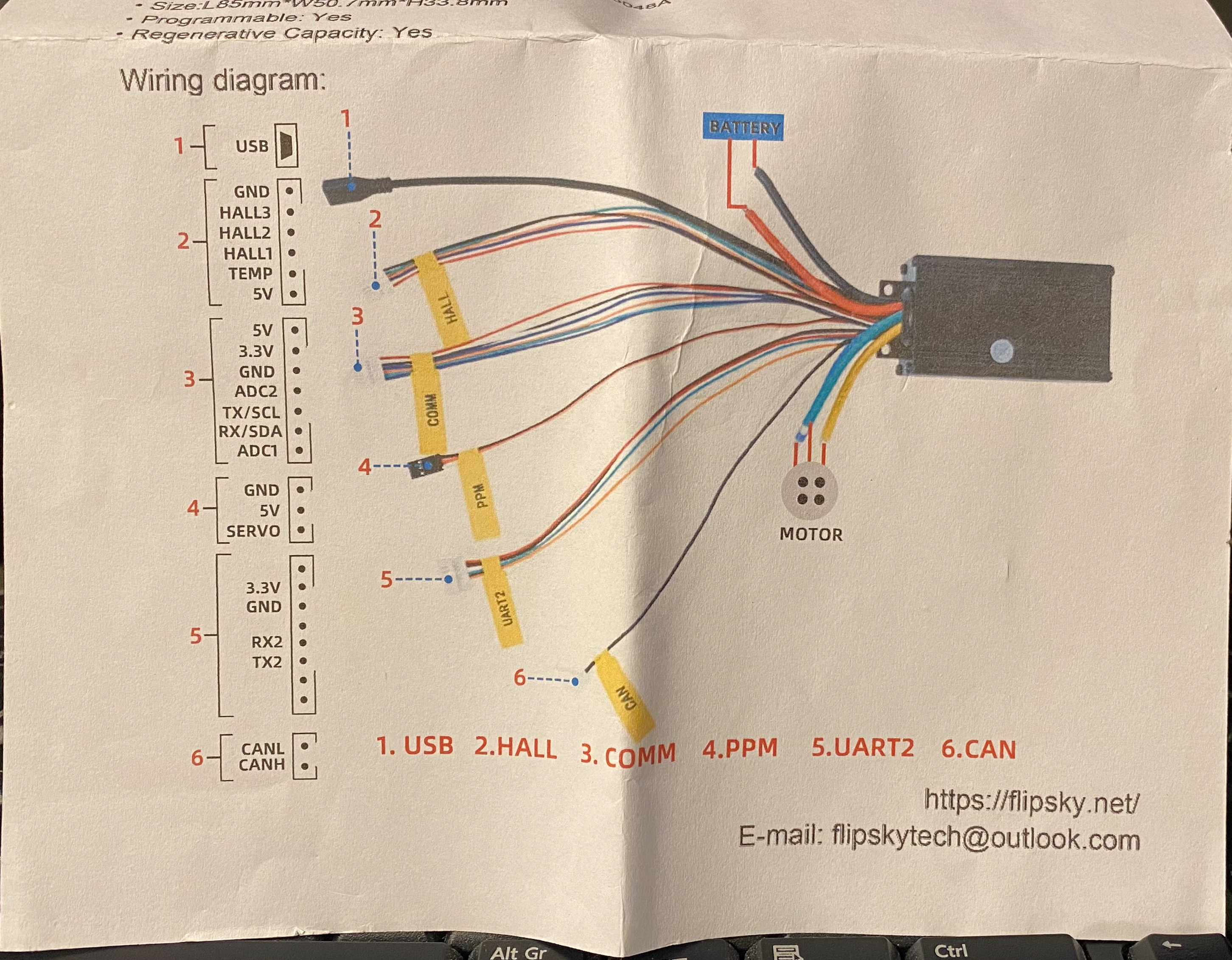

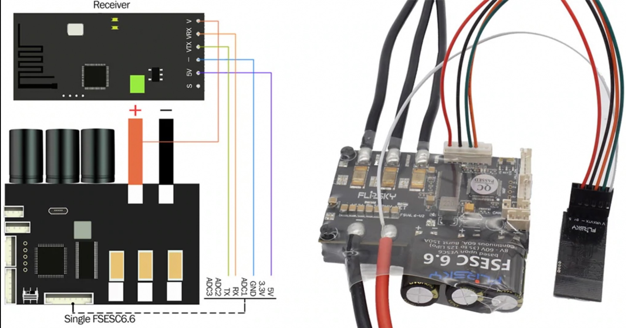

Oui TX et RX se croisent sur l’adaptateur fourni, mais ça semble pour le coup bien matcher avec le schéma Flipsky. (Ci joint)… mais comme ce schéma n’est pas vraiment à base d’un 75100, peut être qu’il faudra que je croise… on verra lors des tests.

Là j’ai connecté le recepteur radio de la VX1 sur le port COMM (port « 3 » sur la photo). Vous pensez que c’est le bon port ?

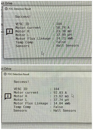

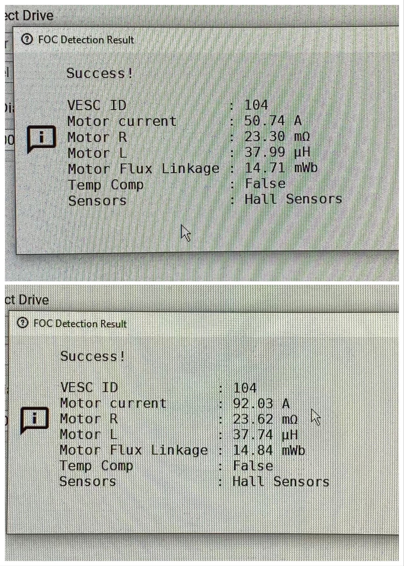

J’ai suivi le wizard de VescTool pour la conf moteur. J’ai choisi « Large motor env. 2Kg » car c’est un gros moteur.
Ce qui est curieux c’est que sur 2 déroulés du wizard il m’a détecté une fois un courant max de moteur à 50A, et l’autre fois à 92A… (cf photo).

c’est étrange qu’il détecte les moteurs a des intensités si différente j’ai jamais vu ca
tu connais la puissance nominale du moteur ?
une fois le wizzard fait tu peux modifier les valeurs dans vesc tool.

tu peux aussi essayer la détection en manuel dans MOTOR>FOC , pour voir si les résultats sont cohérents avec la détection automatique .
à partir d’un certain ERPM (RPM x paires de poles) , le vesc n’utilise plus les capteurs hall , tout se fait par calculs et mesures sur les etats hauts et bas des mosfets … une fenêtre de tir assez étroite , qui peut engendrer des bruits indésirables …
