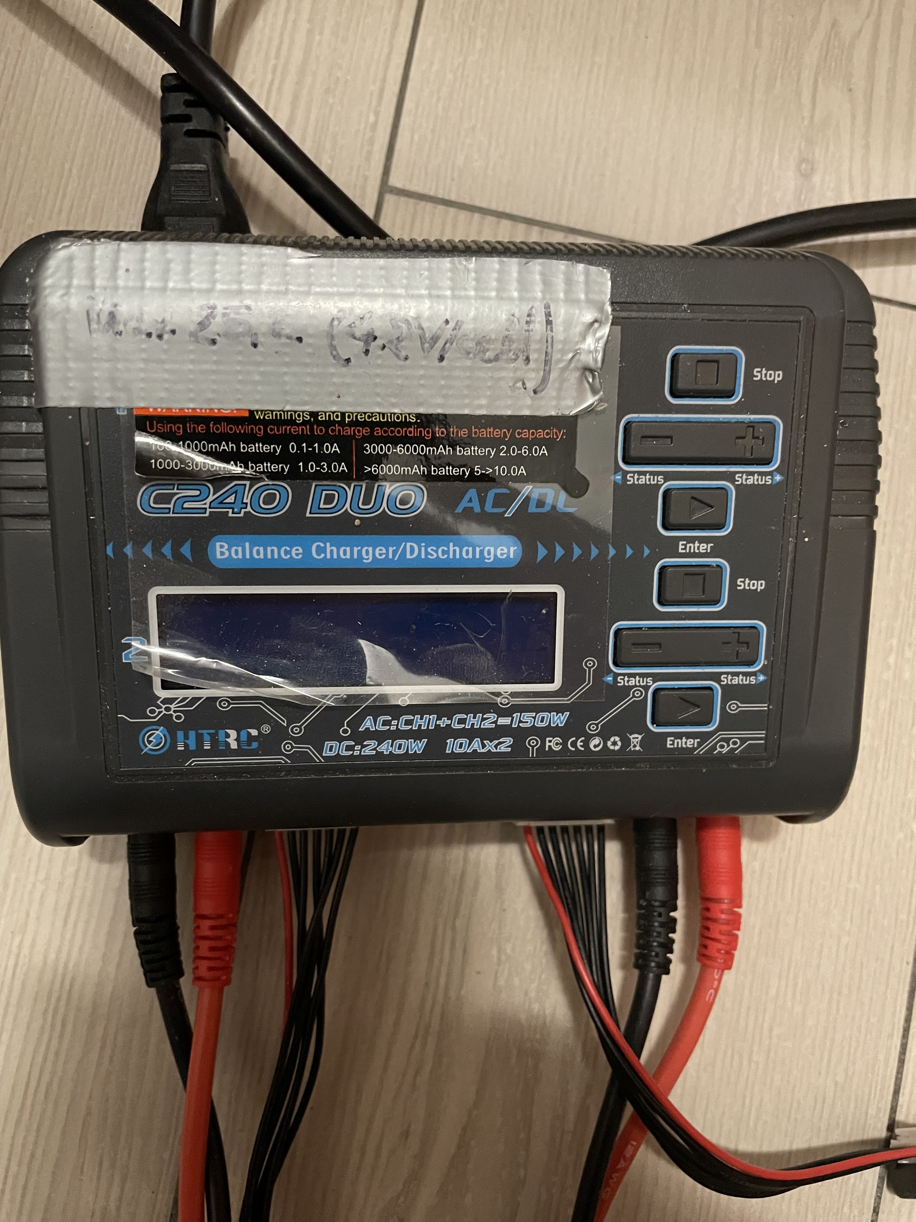

Cool ces petits chargeurs moi j’ai ça en attendant…
mais je vais acheter trois E4cubes comme tu le conseilles.

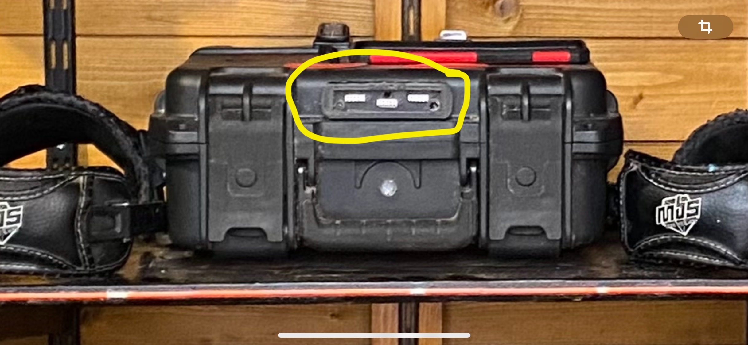

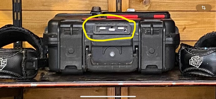

@Wingaddict , voici la valise etanche que j’ai acheté pour la Triboard: HMF ODK 100
(La photo que j’ai utilisé pour te montrer le connecteur de charge provient d’une autre valise, celle de la HummerBoard).
Si tu prends cette valise HMF (lien Amazon), l’avantage c’est que le port de charge par ports de balance ira nickel (je t’enverrai le fichier 3D la semaine pro car suis pas chez moi cette semaine).
Cette valise HMF est pile poil pour 3 packs lipos 20Ah Turnigy. (Garde juste 1cm de mousse tout autour (mousse predecoupée en cubes).

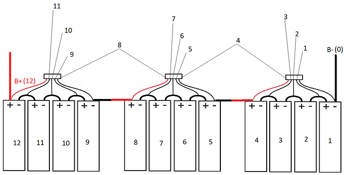

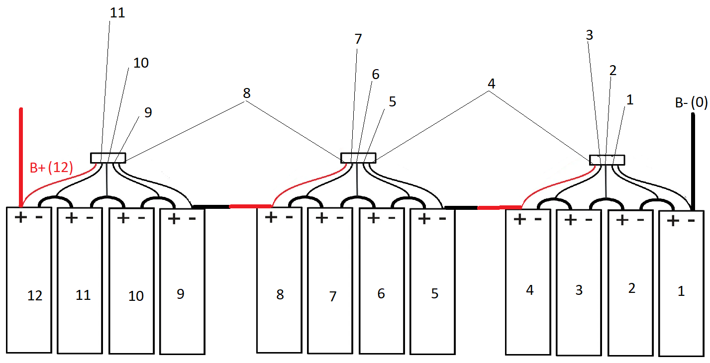

C’est tout à fait viable de simplement encastrer les fils du BMS dans les jst des prises de balance des lipo. Il suffit de dénuder, torsader en fine ligne et étamé 1cm pour que ce soit rigide et de sécure le tout avec une ligne de colle chaude, pas besoin de couper quoi que ce soit. Si vous êtes moins sauvage que moi, rien n’empêche de faire les choses bien et acheter des JST mâle à mettre dessus et souder proprement.
Exemple en 3x4S pour matché la situation. C’est pareil pour toute configuration, le trick, c’est de skipé le dernier balance de chaque lipo (ou le premier) car c’est le même que le prochain sur la lipo suivante. Quelle que soit la décision de quel câble garder ou éliminer, il suffit de garder la logique sur tous les packs.
Ensuite juste prendre un BMS bluetooth pas trop gerbant genre un ant (je l’ai pris au hasard il y a sûrement plus adapté ailleurs mais je n’ai pas le temps) et le brancher en bypass.
Et voilà, tout reste démontable et fini le travail de manutention a la charge comme à la décharge ![]()
