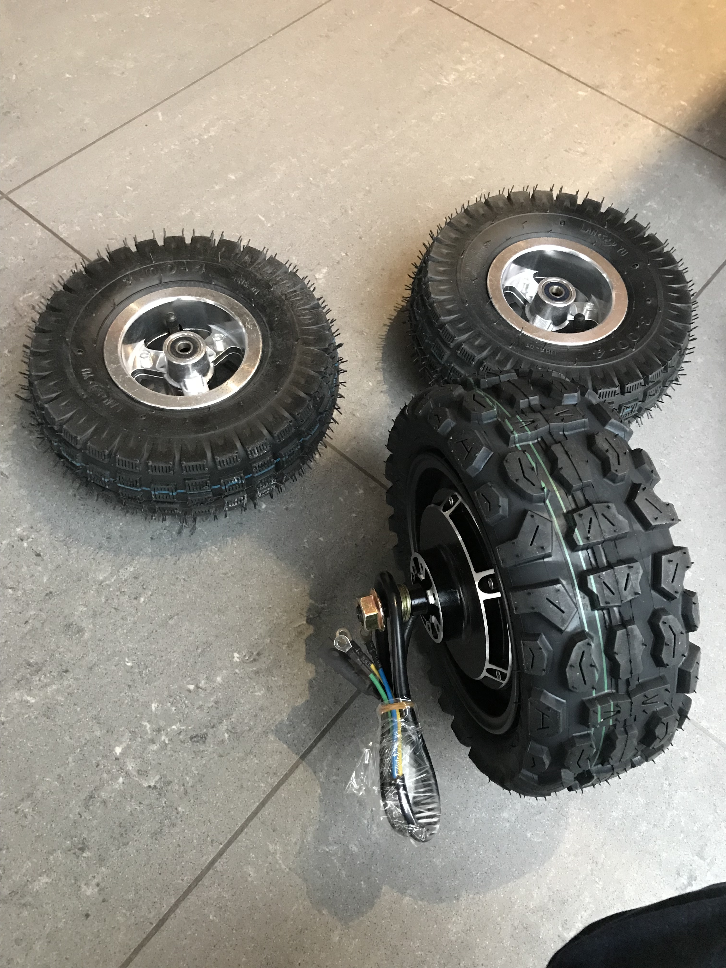

Le deck de la Triboard est plus long que celui du Hummerboard. A cela s’ajoute la longeur du chassis acier qui tiens la roue arrière.
Je suis parti des axes du pocketquad. J’ai juste fait l’encoche à la disqueuse.

Quelqu’un sait où trouver des mini amorto pour bricoler un train avant suspendu à parallélogramme deformable? J’ai trouvé des trucs sur Amaz et Alie mais au mini 400lb …
Probablement trop durs …
Montre nous la geometrie exacte…
Tu as aussi des amortisseur a air sur aliexpress . De 100 a 160mm
Bonne idée les amorto à air réglables …

@the2jakes Tu a combien de largeur de voies à l’avant sur ta Triboard ? Ça a l’air d’être 50 cm d’après la photo . Correct?
@the2jakes J’ai lu un peu plus haut que tu avais un meilleur progressivité de l’accélération en « duty no reverse »
C’est ce qui m’arrive mais dans ce mode le frein de ma remote ne fonctionne pas. Alors qu’en « current no reverse w/ break » là ça freine mais je suis fond avec seulement qq % sur la remote…
Tu as quoi comme réglage actuellement ?
Honnetement j’vais pas pouvoir regarder les reglages facilement, car j’ai pas module bluetooth sur la Triboard, c’est donc USB et PC fixe etc… de plu je viens de sortir les batteries pour les mettre au chaud
Merci ! Pas de soucis je vais tester. Moi aussi c’est PC et USB et vu les température extérieures et la pluie çà n’encourage pas à faire les réglages dehors. En test roues en l’air le duty à l’air mieux et très progressif mais il parait qu’il faut être en current pour avoir un minimum de couple …
