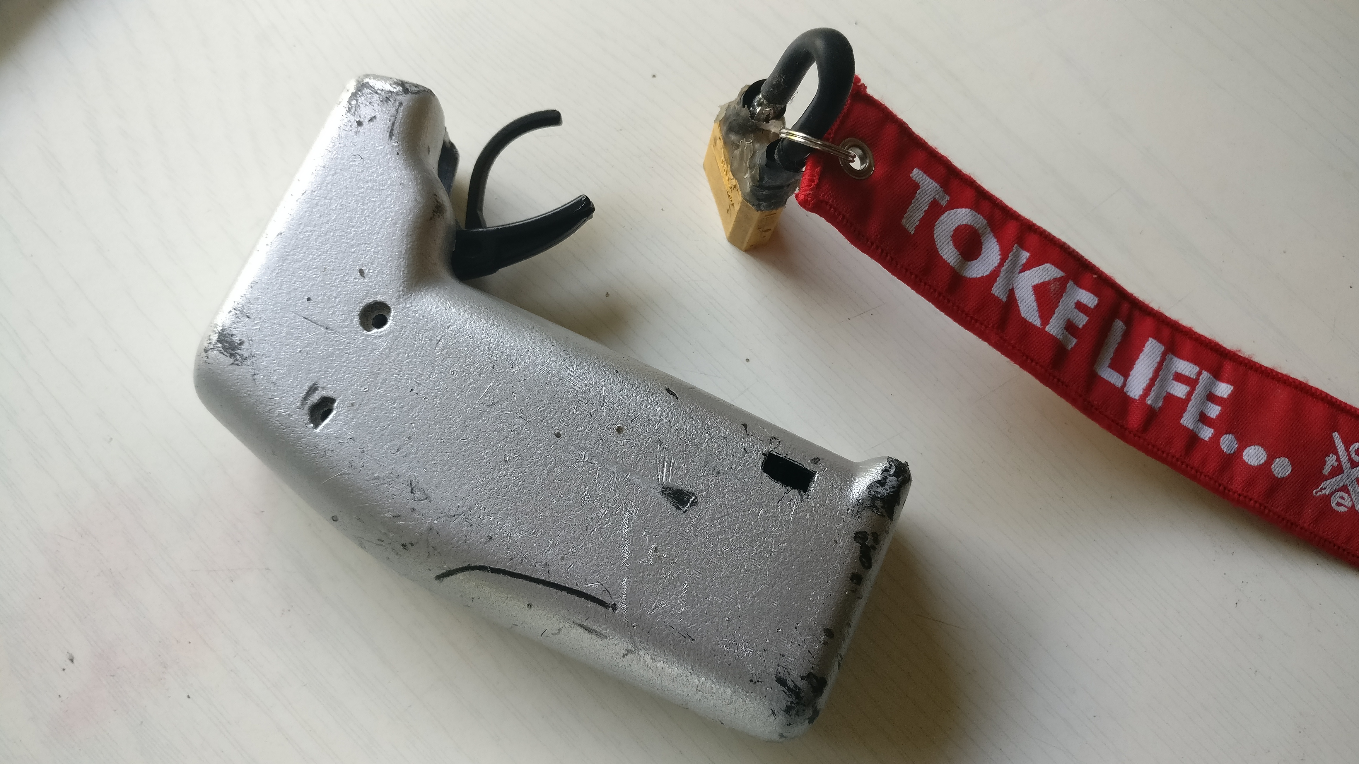

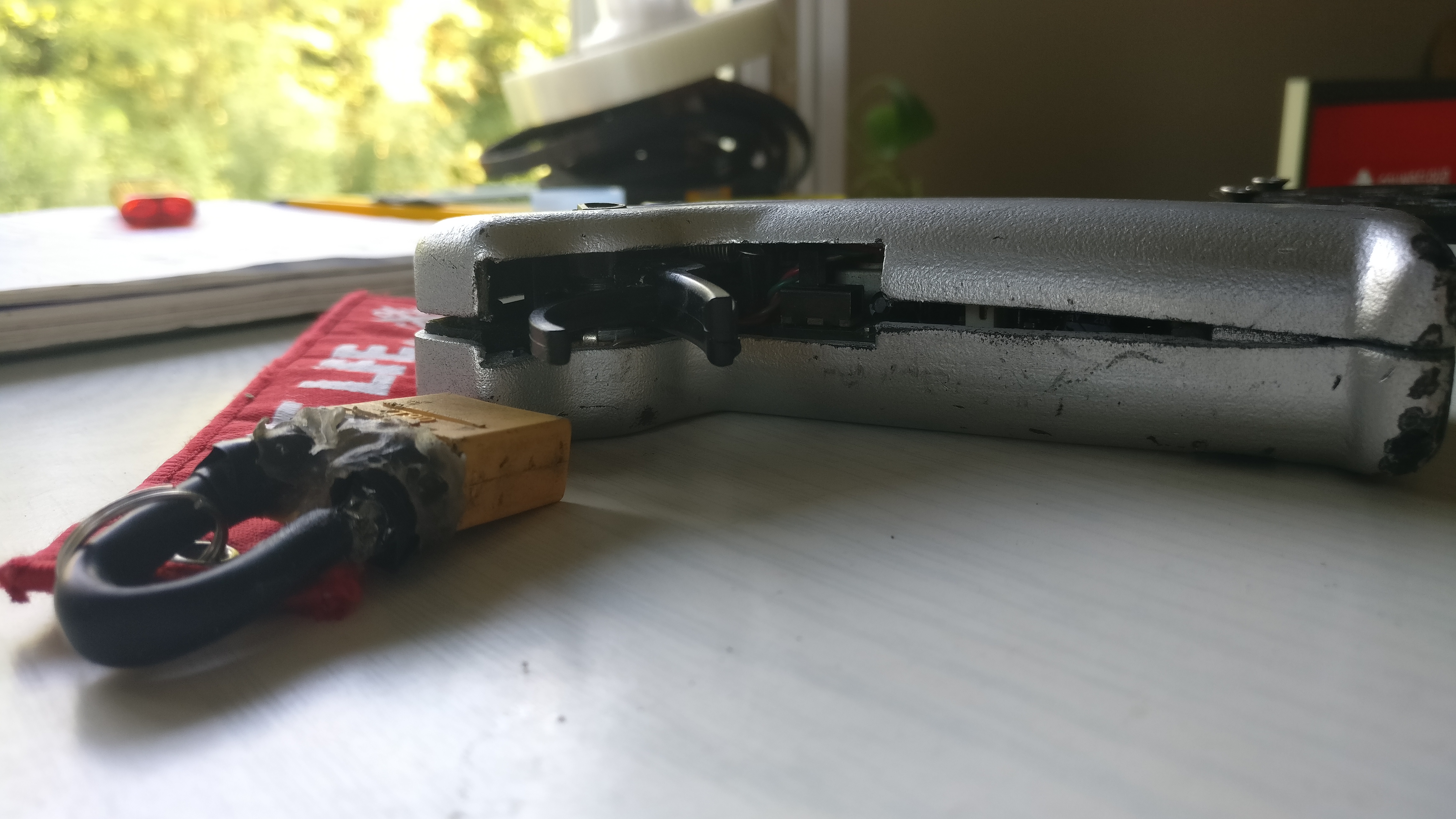

la remote commance à souffrir (et s’ouvrir) !

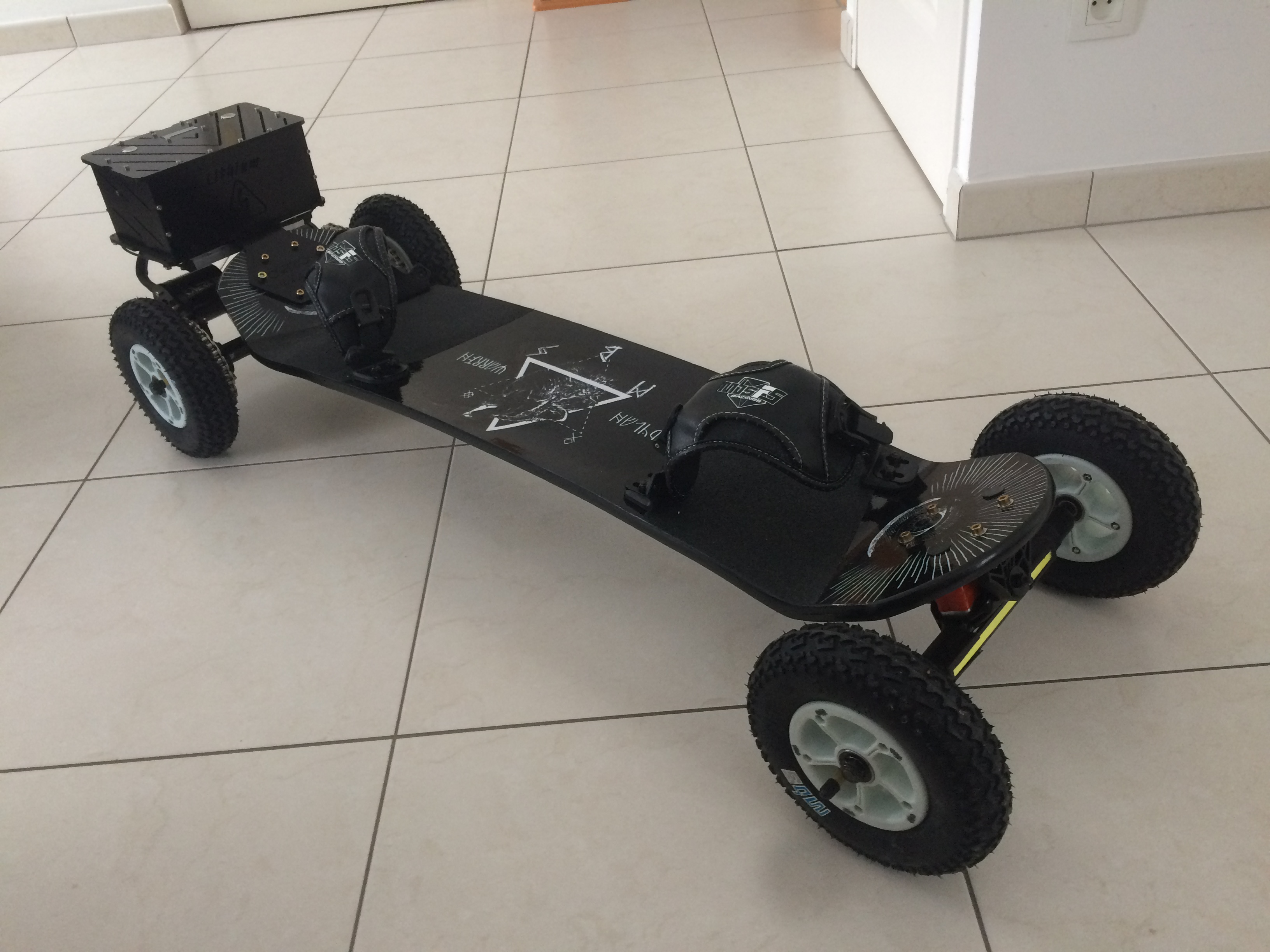

Bon :roll: … ben malheureusement ça roule pas :lol: :oops:
Je sais ce qu’il se passe, c’est la première fois que ça me fait ça … (si se n’est sur mon 1er esk8, mais c’était des esc APS avec le mauvais FW.)
J’ai tout refais Wizard moteur et Apps … Foc > sensored etc. tout est ok!
Premier essai à vide, j’ai pas dut mettre assez de gaz pour m’en rendre compte … dessus dans l’appart non plus …
car dès que je mets genre 15 ou 20% de gâchette ça part en cog’ monstrueusement dégueulasse, ça vibre et les moteurs rupt’ de façon assez hallucinante :shock: … :o … :silent:
(tout à la fin :wtf: )
Quelqu’un a déjà malheureusement subit le même genre de sort ??
Sous les conseille de Mr P, je vais remettre à jour les V6 (j’ai encore encore d’ancienne version mais plus récente que celle déjà dans mes v6), refaire tout les détections, paramétrage etc.
Essayer d’isoler les phases moteurs des câble sensors … :think:
Après dernière solution c’est remettre les VESC à l’arrière, au dessus des moteurs, mais j’ai comme l’impression que ça changerait pas mon problème

Au niveau de la longueur de tes câbles Batterie ===> VESC t’es sûr que t’es pas trop long ?
Joli montage [emoji1319]
Merci Stien !!!
Ben, je pensais pas comme je l’avais déjà fait (et que ces câble sont les rallonges de la SWE à l’époque ^^), et que certain le font encore de tout mettre au centre … mais apparemment elle aimait pas et préférerait avoir sa boiboite vesc sur son ptit cul pê!
Mais bon en refaisant les détections avec MAJ sous FW 3.40, j’obtiens pas les même résultat qu’avec les longs câbles …
bizarre bizarre …
