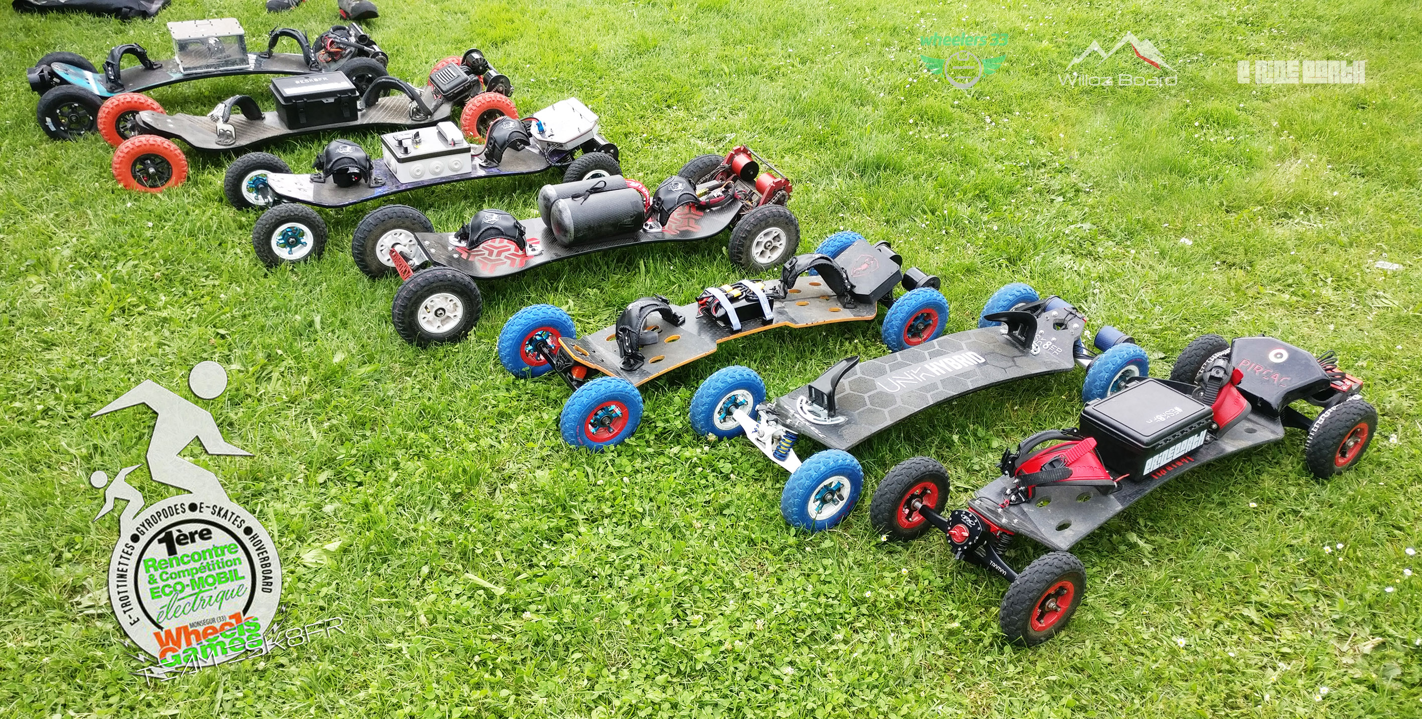

Top les photos. On s’est bien marré quand même et on a tous bien progressé dans un environnement différent de celui auquel on est habitué à rider et ça c’est vraiment cool.
Ta prochaine version sera encore mieux, je réfléchis à mon setup pour les prochains WG!!!
Ouai, ça débride un peu ça fait de mal de voir ce qu’il se fait en dehors de ma zone de confort
Ouai la prochaine version s’approchera du final si je me décide à en finir !
Et surement la version de l’an prochain à peut de chose près, me manquait vraiment l’accès aux réglages trucks, des pneus offroad et beaucoup de training et du cardio de mon côté surtout :lol:
Ton setup ultralight et trucks matrix semble déjà parfait
Ouep, le setup minimaliste était assez polyvalent; me faudrait essayer le gear drive avec le même type de ride urbain/dirt (herbe) pour comparer - à voir si je prends pas le challenge de m’en fabriquer un perso en proto 3D pour la beauté du sport; sinon je le prendrais à Jens.
Pour les pneus c’est clair que ca aurait peut être aidé à gagner quelques secondes même si c’est plutôt que j’avais peur d’appuyer à fond sur la gâchette car rien n’était vraiment réglé et j’avais une marge encore énorme mais mes jambes commençaient à taper. Les mecs devant été intouchables … cette année ! l’an prochain on fait podium !!!
