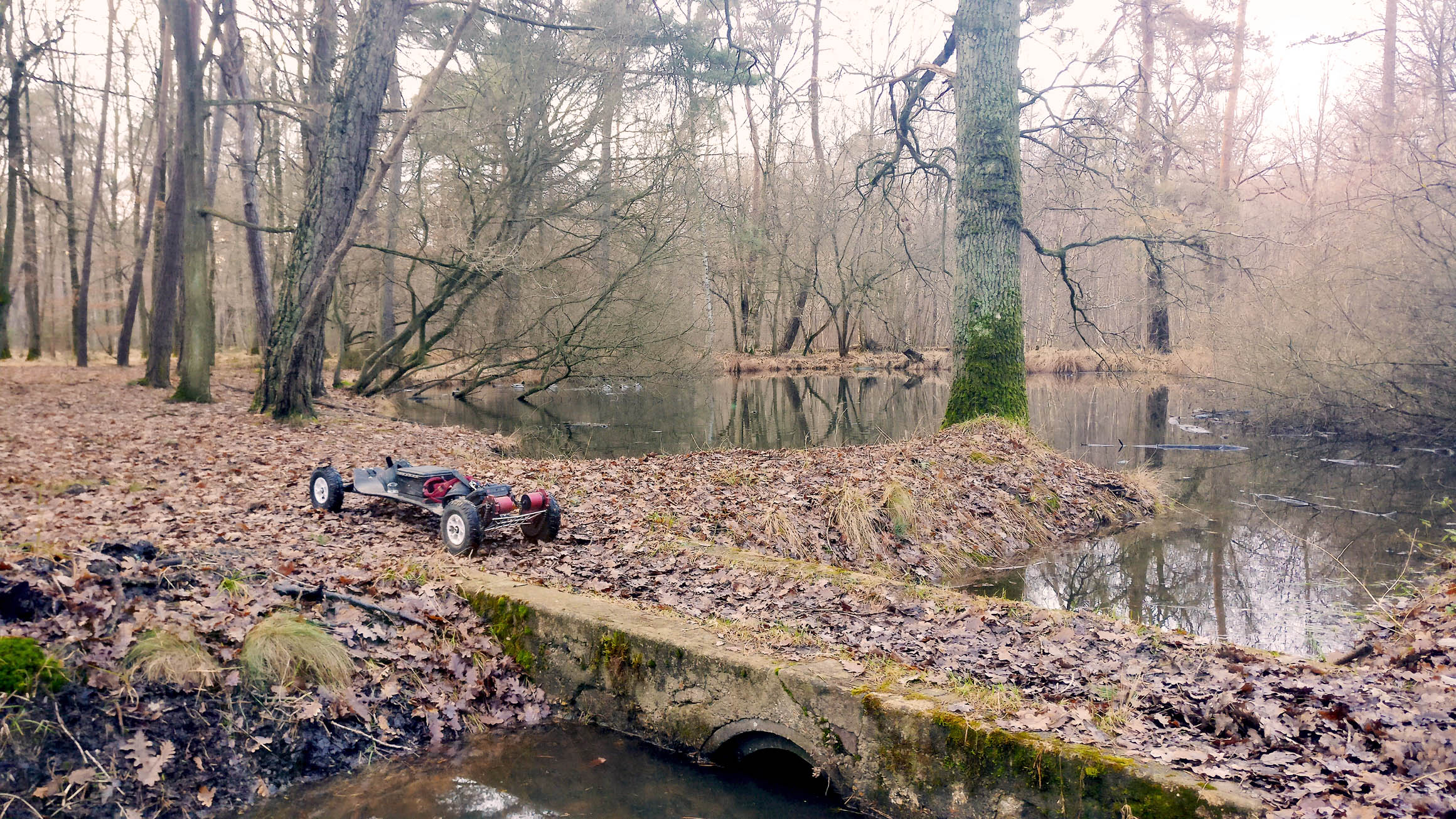

Mais un peu trop court :mrgreen: Chercher les full throttle en petit chemin de forêt bien humide à eu raison de moi en à peine 30min :lol: 2nd chute en board done ! Ca fait du bien ces p’tit rappel ! (qlq rush de la session…)
J’étais un peu trop confiant de toute façon, je m’amusais à faire décrocher l’AR, drifter dans les feuillage … ça va qu’on est bien équipé. Mais la seule partie qu’il me manque a gratté un peu (hop direct p’tit tour dans le coin des équipement de sécu ).
Les passages à traverser en pleine forêt c’est aussi un sacré gros gros kiffe , d’autant que la coquine mange tout :twisted: Je suis quand même carrément bluffé du peu de maintenance réalisé et de la robustesse de ce setup avec tout se qu’il prend dans la tronche en plus des rides, retournement etc.
