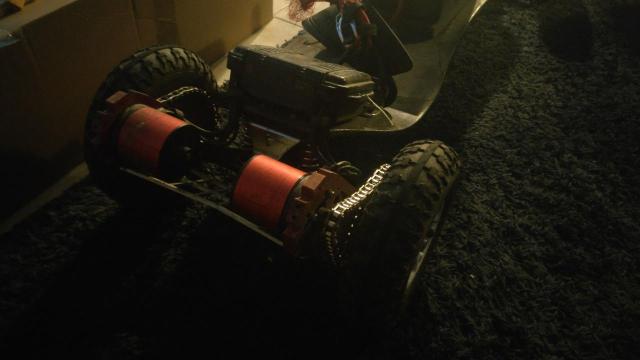

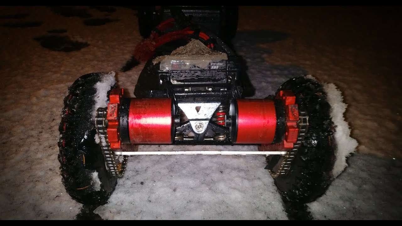

Sinon les Xmount je suis carrément trop content de leurs adaptabilité, modularité et robustesse !
ça bouge pas avec les barres déco, c’est customisable à souhait,… :mrgreen:
Les chaines, j’ai graissé une fois au début … je vais remettre un coup de temps en temps mais ça c’est du solide solide c’est spur comparé au précédentes #25 que j’avais !
Pneus 9",… après pas mal d’essai et j’ai demandé conseille à Trampa pour ma maniabilité, eux préfèrent rider en 8" plus agile. Je vais retester pê un jour (ma vmax serait bien limité… bon pour la Darth ça passerait pê…), mais j’aime vraiment beaucoup, c’est vrai que c’est peu être un poil plus pataud. En 9x42T j’ai un bon compromis couple v-max je trouve (je suis en vmax très peu de fois sur la grande piste cyclable toute plate quand je sert bien les fesses :lol: je recherche pas l’économie d’autonomie avec la bête mais pas besoin de plus de 45kmh non plus).
Pour le reste comme souvent je dis y’a le deck qui me chagrine un peu, j’aimerais les tails à 30° comme trampa ou mbs pour que les trucks Vertigo soient dans leur position optimum. Et raccourcir pê un peu l’empattement pour plus de maniabilité. Ce sera le prochain upgrade ça (mais j’ai bien le long deck Trampa en vue
Les V6 ben,… c’est du bonheur, c’est du le feeling kiffant vesc mais qui bronche pas et envoient le patté :twisted: !
Le FOC du caviar, j’ai moins d’autonomie mais j’envoies aussi plus qu’au début de l’été en bldc mais dur de comparer au final je ride un peu plus fort aussi et plus de offroad maintenant aussi.
Les 6374 130kv sensored Overion, jamais chaud même après un bon gros long ride ! Très coupleux même avec un faible ratio comme 11 x 36T. J’ai des fois des vis pingons moteurs qui sautent … juste surveiller de temps en temps avant de partir (j’en ai toujours sur moi en ride).

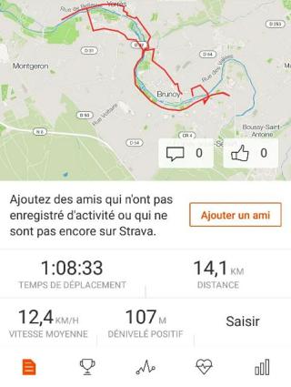

Je regrette vraiment une chose, c’est de ne pas avoir un retours sur le total parcouru avec le build :
soit avec une apps, genre j’utilise Strava, … mais je pense pas toujours à la lancer en début de ride quoi !
soit un compteur type vélo au moins … mais pareil. Je voudrais plus un système intégré pour ça comme les compteur wattmètre truc en ebike bien complet ! J’ai un coulombmètre mais le sampler est juste énorme (faudrait que je le pèse il doit faire 100gr !!!).
