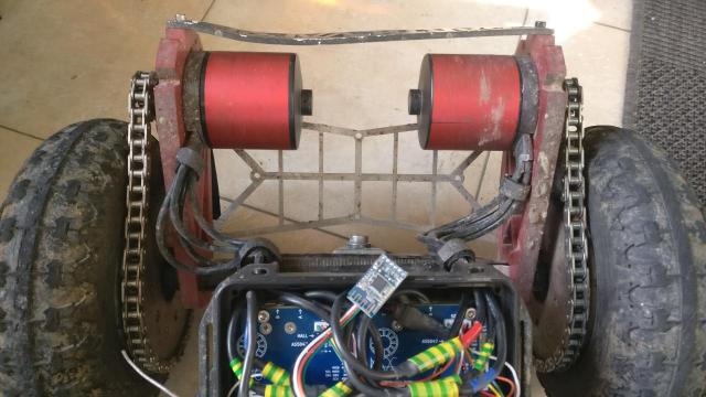

Donc j’ai amorcé un démontage / nettoyage / tcheckage total après ces derniers 100/150km assez Brutus (stress test du setup sera finalement sans fin j’ai bien peur :twisted: ). Et me suis un peu mis sur le driver pour mes jantes Flow en 125mm donc !!! :ugeek:

Et mon nouveau module BT pour metr.at, malheureusement perimetr n’est dispo qu’à partir du fw vesc 3.29 … or Pimousse avait réussi à me remettre la 3.28 … le mois dernier.
Donc bon… je vais tester ou retester le Fw 3.29 ou 3.30 en ride du coup !

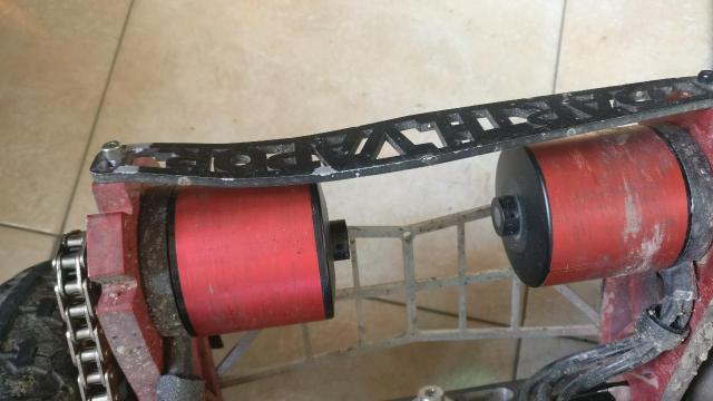

Et petite découverte au retours de WE, j’avais pas fait attention après vendredi soir tellement mort de ce ride :roll:
:ugeek:
Oh merde !!! La Darth bar !!
Tu vas pouvoir redresser sans trop de séquelles ?
Cette piles de lipo, ça fait pas rire
Enfin, cool pour les tricks, tu commences à bien la maîtriser cette Darth !

Pour la Darth barre, elle a tellement travaillé pour prendre le choc qu’elle est fêlé et j’ai peur quelle pètent si je remet droit … après ça se teste c’est là que pour déco, là grosse du dessous tient bien elle encore.
Après heureusement j’en ai d’autre, comme celle testé en ano et l’autre model comme celui du 1er proto de cet année :
Toutes du même matériaux.
Quand j’ai vu la plaque déformé, je me suis dis direct … “merde je refais ça moins en dentelle et en bon Alu 5mm !”
Mais en fait le fait qu’il soit tendre, flexible un peu élastique c’est pas mal pour une pièce tampon ! Donc le fait qu’elle est pris aussi cher (avec pas grand chose pcq je vois quand ça a pu arriver) n’a pas joué sur le mount qui est tjr d’équerre au truck :thumbup: ça c’est trop cool !!

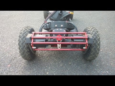

Pour la vidéo on dirait un amorto de direction de bécane. Jenso travaille sur la même chose il me semble.
Je serais vraiment curieux de voir le feeling (pas de ressort pour le retour ?)
