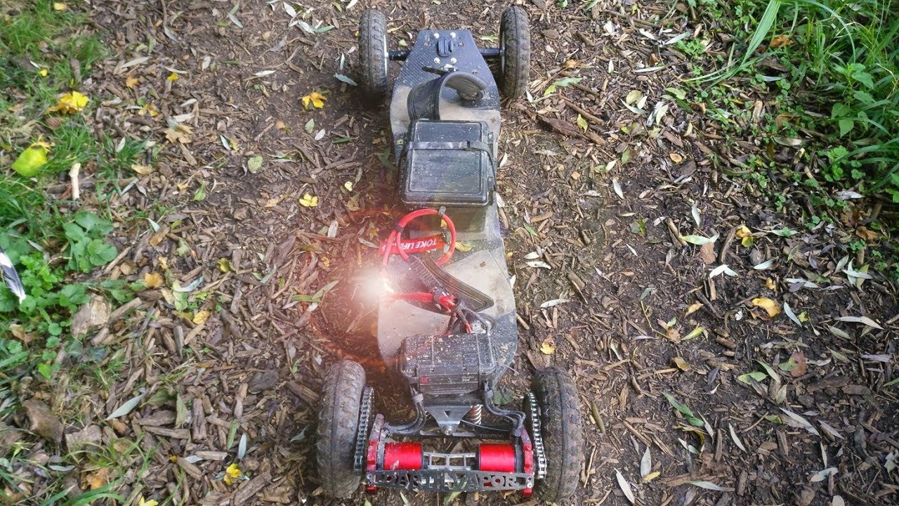

Sacrée virée today ! C'est bien humide, il fait frais mais on se réchauffe toujours aussi vite.
Quand je suis rentré, j’ai ouvert l’apps et y’avait écrit “démarrer” :lol: … encore loupé la prise du run …
Je dirais que j’ai pas fait plus de 20km mais pas loin ! C’est la première fois je descend aussi bas dans le pack ; 3.6v/cell :ugeek: ça à du taper un bon 20wh/km tout ça :twisted: J’y suis pas aller de main morte cette fois encore, tellement que j’ai eu un pignon qui à lâché (une des 2 vis à 90° avait sauté), heureusement j’ai mon garage dans le dos et c’est reparti aussi tôt :mrgreen: (et j’ai pas relancé Ackmaniac après :roll: Grrr).

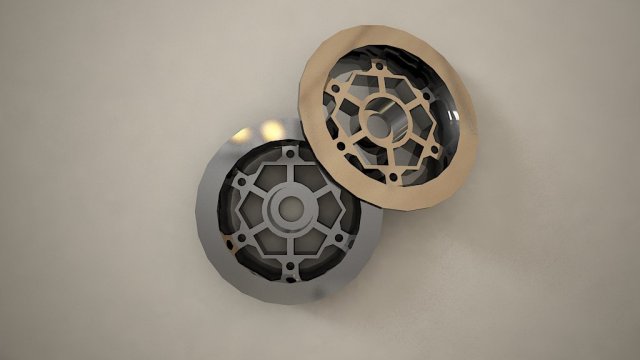

Et j’annonçais aussi sur le topic d’okp, j’ai dessiné des jantes pour la Darth Vapor version Street Fiiighter en Gummiiiees =
des jolies petites « Flow », leur petit nom, en forme de Snow Flack, 6 point d’encrage (plissez les yeux et imaginez avec les rayons de fraise ) :
(C’est une version assez brute mais c’est la seule version dont j’avais fait un p’tit rendu ) + https://www.instagram.com/p/Baw-4vKgUNa … iakobonito +
