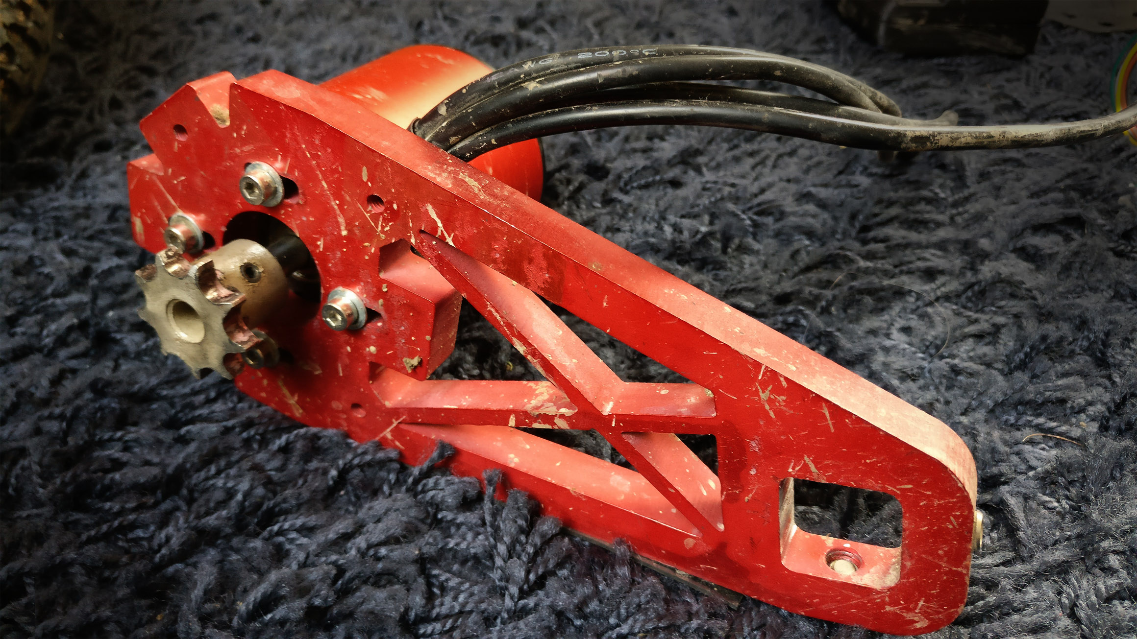

Question sur tes mounts, tu avais du les adapter au moment ou tu es passé en transmission chaîne overion? Je me pose la question, la partie où il y a la vis de fixation du pignon moteur est-elle à l’intérieur du mount? ou bien tu as assez de d’axe qui ressort du mount pour y fixer le pignon "complètement " à l’extérieur du mount? bref je sais que ce n’est pas très clair ma question!

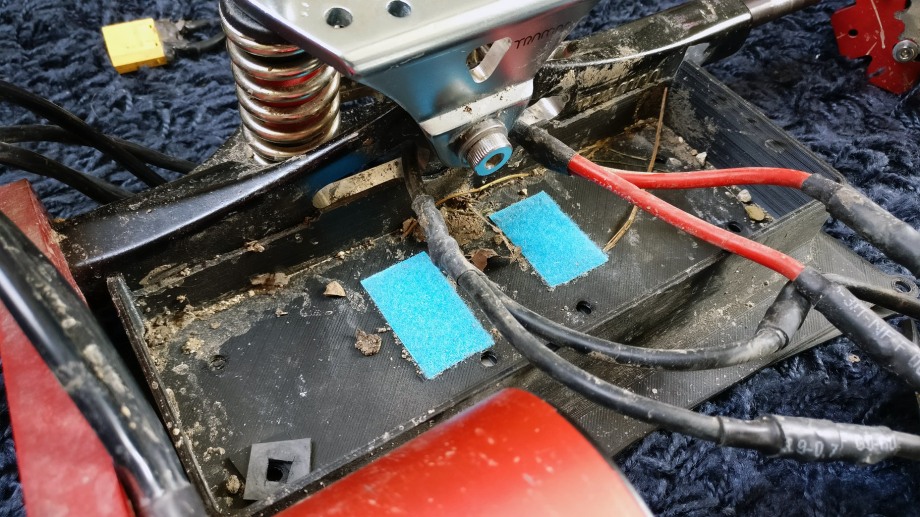

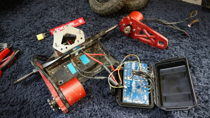

Cool tout ça, dis donc t’as pas peur de te prendre un gros caillou sur tes batteries? ^^ tu nous prépares un nouveau gros boîtier ou bien? naaan, la c’était plus l’eau et la boue qui me chagrinaient plus, mais j’évitais les flaques au possible, pas comme Pimousse ou Yann, ouai Norules préfère sauter (en plus j’avais mon récepteur sous le deck …)
Ouai maintenant j’ai besoin d’efficace, de costaud et étanche pour la saison !! Finit la boite à goûté Action, je réutilise mes uwkinetics :!:
ouai pour les pignons 06B qui sont plus gros, mais au final Yann fait des customs de pignons courts :mrgreen:

dans la série des questions transmission overion: quelle longueur de chaîne avec tes mounts? ^^ (à moins que Yann garde en base de données les commandes particulières )
Ben j'ai de 11x36T à 9x42T en faisant l'essai du 11x42T donc ça varie pas mal ...
On avait ajusté en direct lors de mon passage, mais je peux tjr vérifier si tu sais quel ratio tu voudrais ;)
Je vais prendre du 11/36 et voir si je peux prendre 2 pignons de 9, et si ca passe avec la même longueur de chaîne avec l’ajustement de la position de moteur.
hum, de mémoire nan, les maillons sont carrément plus grand et ça change pas beaucoup le peu de tension. Regarde pimousse avec le 6b sur etoxx v2 à du même mettre des demi-maillon.
11x36T ok, je te compte ça d’ici demain

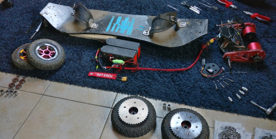

Dans tous ça j’en oubliais presque qu’en fait c’est aussi mes 1ers testes vraiment intensifs de mes Xmounts ! Et c’est plutôt parfait une fois finit :mrgreen:
Bref… Bon sinon ça cogite beaucoup là haut et je sais pas comment je me retrouve ce matin avec un mail comme quoi ma commande de 409 Dry Box arrive demain :roll: :mrgreen:
Du coup en même que le nettoyage c’est au final la fin du proto !

retours des Pneus 9" !!! Hiiiiiiiaaaa
Ratio 4.667:1 :ugeek:

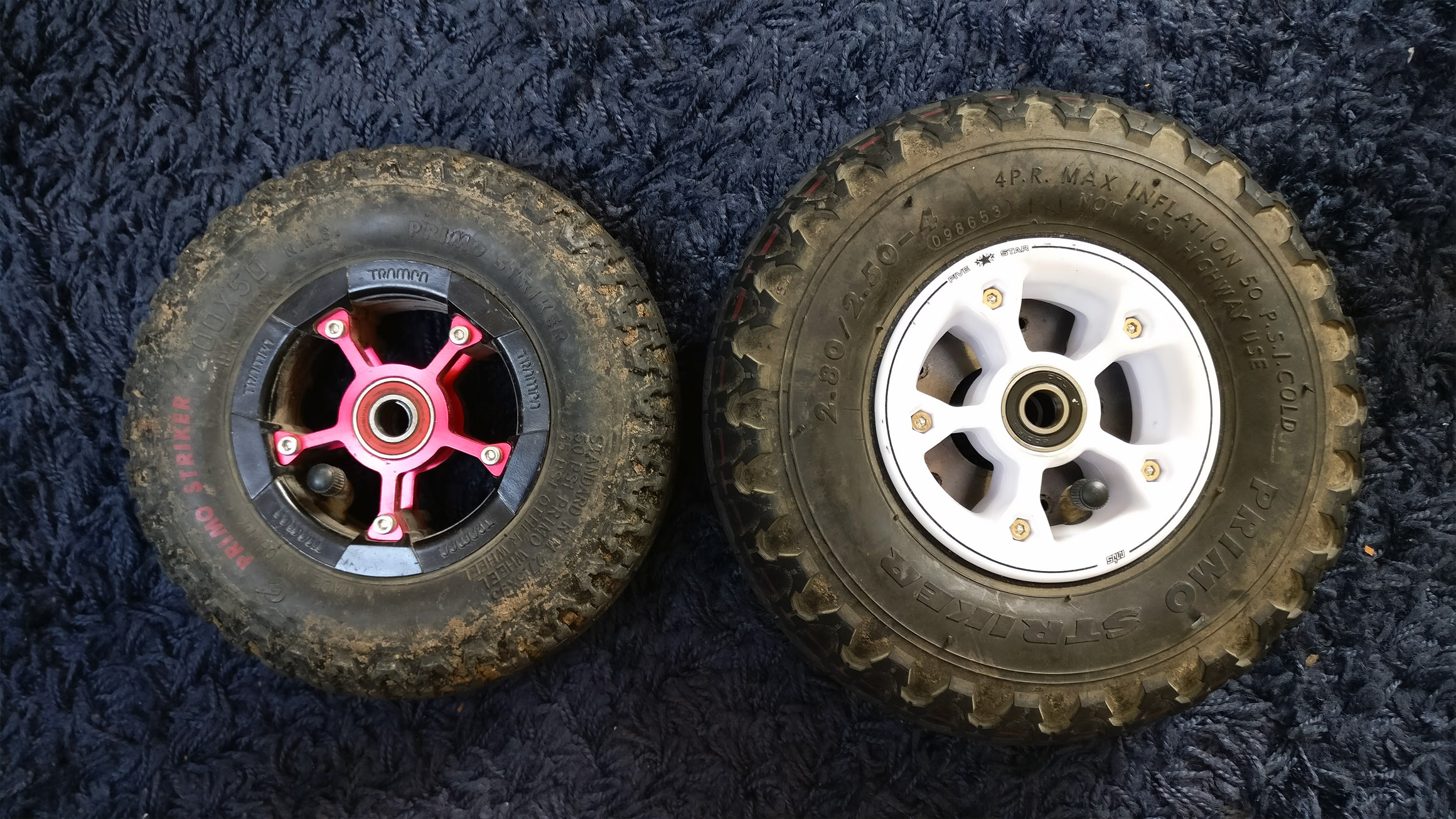

Même pneus, mais en 9", avec nouvelles jantes et nouveaux roulements :

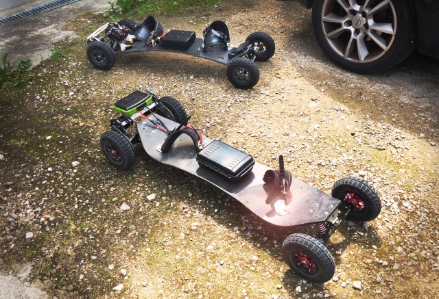

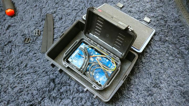

la 409,.. que voilà fraîchement reçu et déballé :
avec ça petite sœur qui accueille au poil de cul les V6 :P
Effectivement c'est très très ... rectangulaire, du coup ça fait bien plus massif que juste les pilos sur le deck mais au moins elles aussi n'auront rien à craindre :twisted:

(noté le petit pignon 9T comme il est mignon sur le mount du haut à droite :roll: )
C'est fou comme l'UltraBox est taillé pour les V6, un peu shorty pour le câblage moteur plus sensor mais ça passe. Pê le récepteur qui faudrait ouvrir pour aplatir au max, le module BT pas de pb.

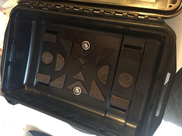

Question flex : Je comptais reprendre mes deux points de fixation d’origine de l’Ultrabox 308 de la 1ère Darth.
Remember 9" - Ultrabox 308 centrale c’était compact au final
Donc, deux points de fixation centraux sur la largeur du deck, comme ça le boitier est libre de bouger selon le flex (avec de la mousse d’amortissement dessous) !

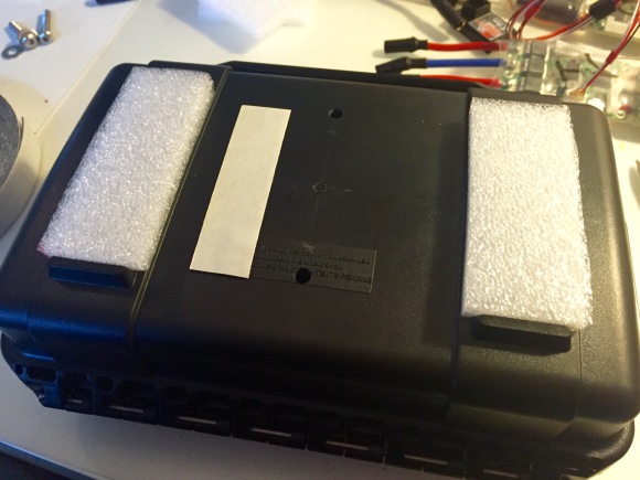

En tous cas la DryBox 409 (comme la 309 je pense) sont tout aussi robuste et d’inspire la confiance ! On note juste que le moulage est moins décoratif (boite plus brute d’aspect) et qu’effectivement elle est un peu moins étanche (1m max - ça se ressent à l’ouverture/fermeture, quand même beaucoup plus facile que les UltraBox !! ceux qui connaissent sauront c’est un bon point ! ). Y’a grave la place et des mousses de protection intérieures customisable (en plein de petit carré découpable). J’ai préféré la 409 car déjà ça me laisse la place en hauteur (les graphène font presque 6cm d’ép. :o )pour caler de l’élec / câblage / BEC / fusible / switch / et plus encore, dans le couvercle. Et y’a pas la poignée devant…

Dedans, avec la protection et fixation des lipos (que je vais faire en live, je sais pas encore vraiment comment) ca va être shorty quand même tous ça !.. MAIS CA PASSE !!!
C’est pile poil je trouve ! Quznd tu as tous les cables (surtout du 8AWG), fusible, support XT90s + une petite lame d’air pour le refroidissement des lipo, finalement il reste pas tant de marge que ça !

:mrgreen: haha que c’est FAT !! ça lui donne un bon look d repasser en 9".

Pas de photo sympa actuellement donc autant attendre le semi finish, d’autant que pour le moment ma méga boiboite centrale est rehaussée par pas moins de 20mm de mousse :roll: comment rendre le look encore plus imposant, mettez un bon gros boitier massif tout noir au centre du deck :arrow:
ça finira par être cool, je vais trouver un moyen de la couper en 2 dans l’épaisseur ou de retrouver un autre bout de mousse … Une petite déco sur la boite et roule ma poule
