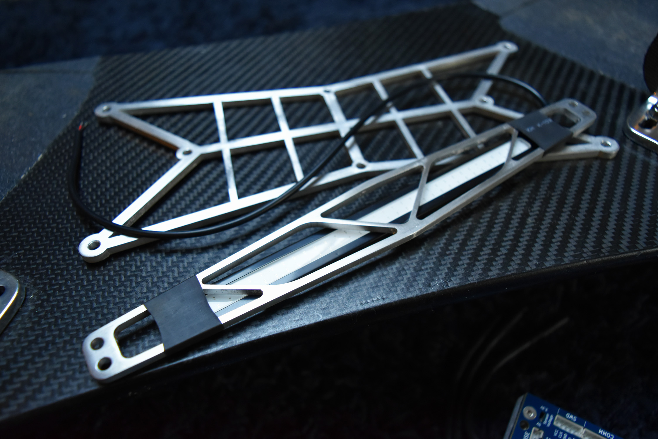

Les VESCs tiennent tranquillement en place côte à côte ! ou l’un au dessus de l’autre, easy !

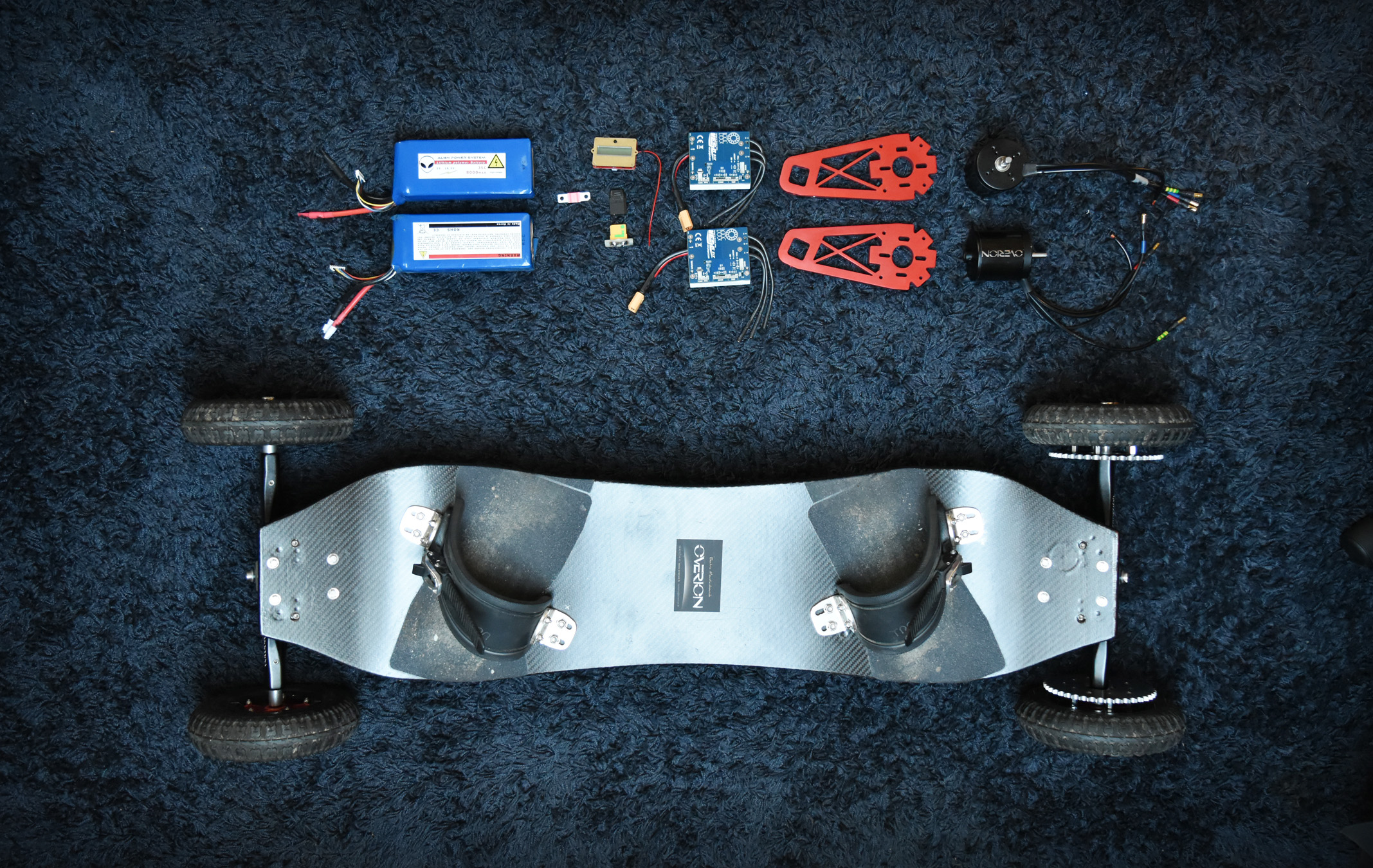

Mais voici la suite et mise à jour du setup, la même base (mon deck Scrub custom et trucks-roues Trampa) mais tout le reste est revu et amélioré :

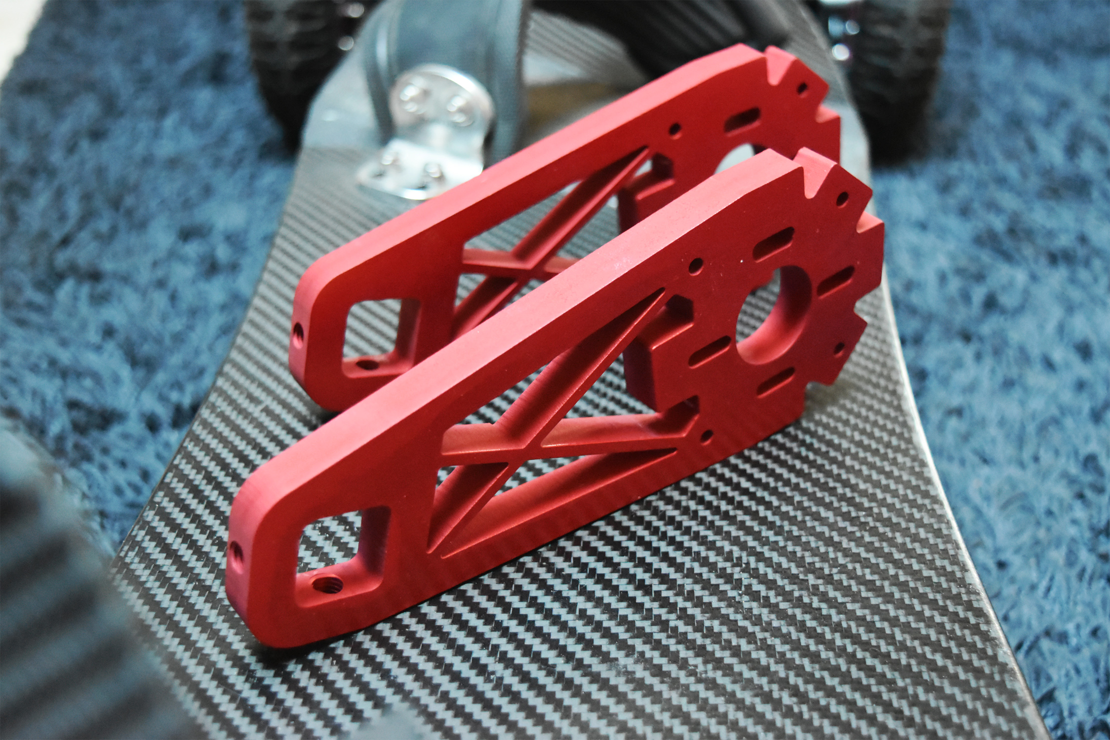

  • Support moteur : mes nouveaux X-mount ! Enfin !!!

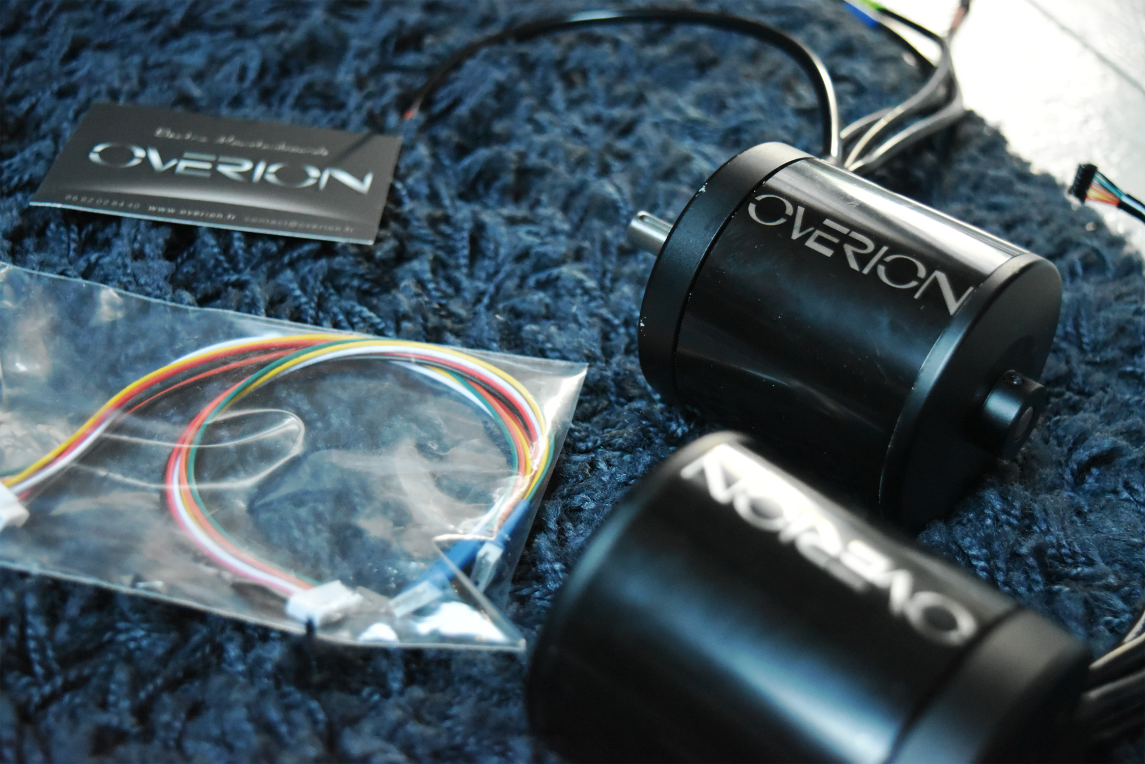

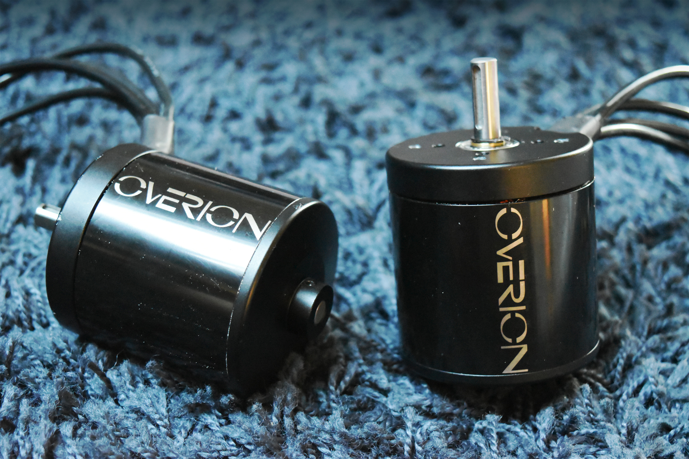

  • Moteur : Brushless Outrunner Overion 6374 130kv 3550W Sensored (complètement fermé, D8, waterproof, câblage long en silicone souple ...)
  • Transition 9 x 36T en 06B pour jante Trampa Superstar (et MBS en bonus) by Overion également. (pas vraiment de photo encore)

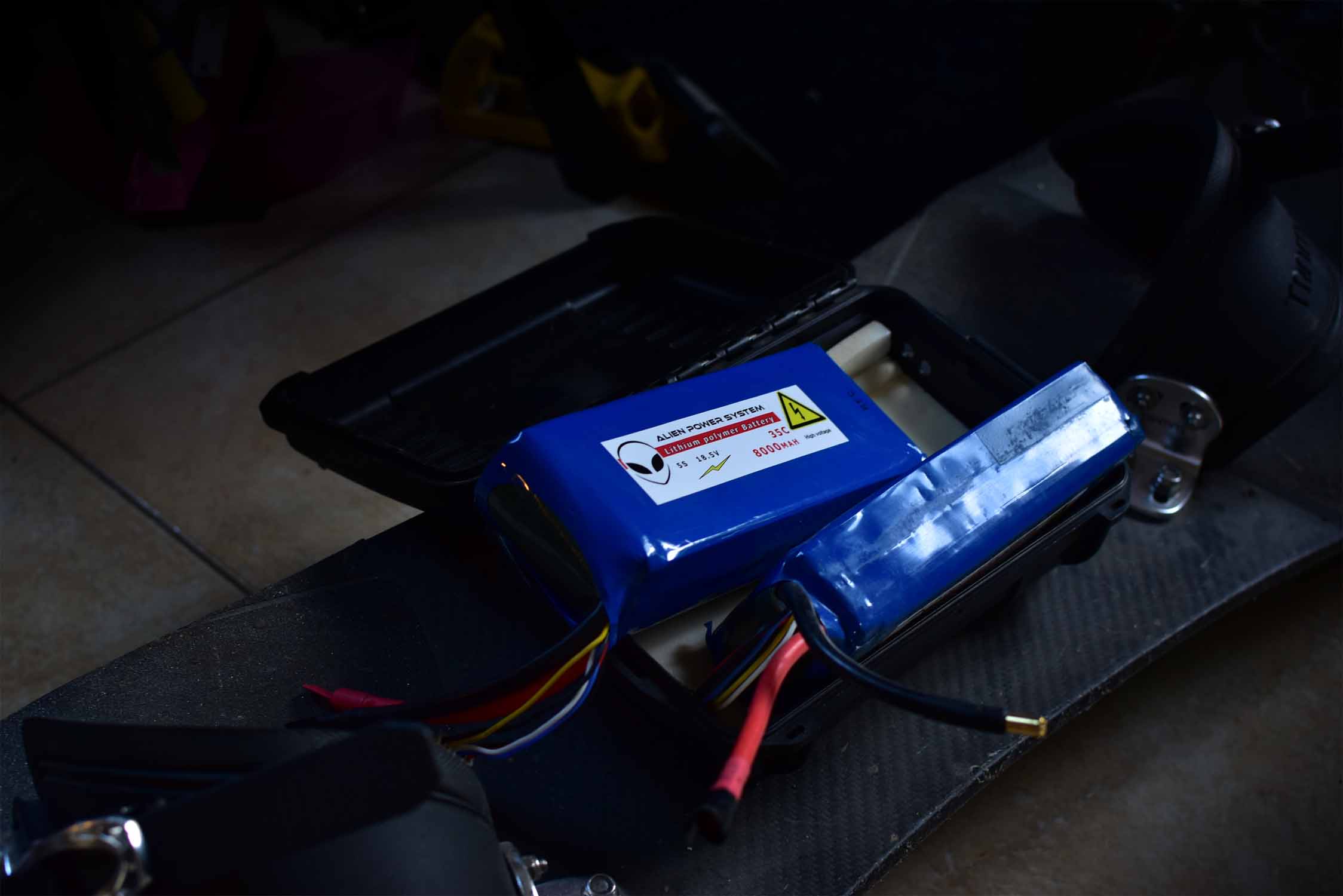

  • 10s 8Ah 35C APS - 288Wh

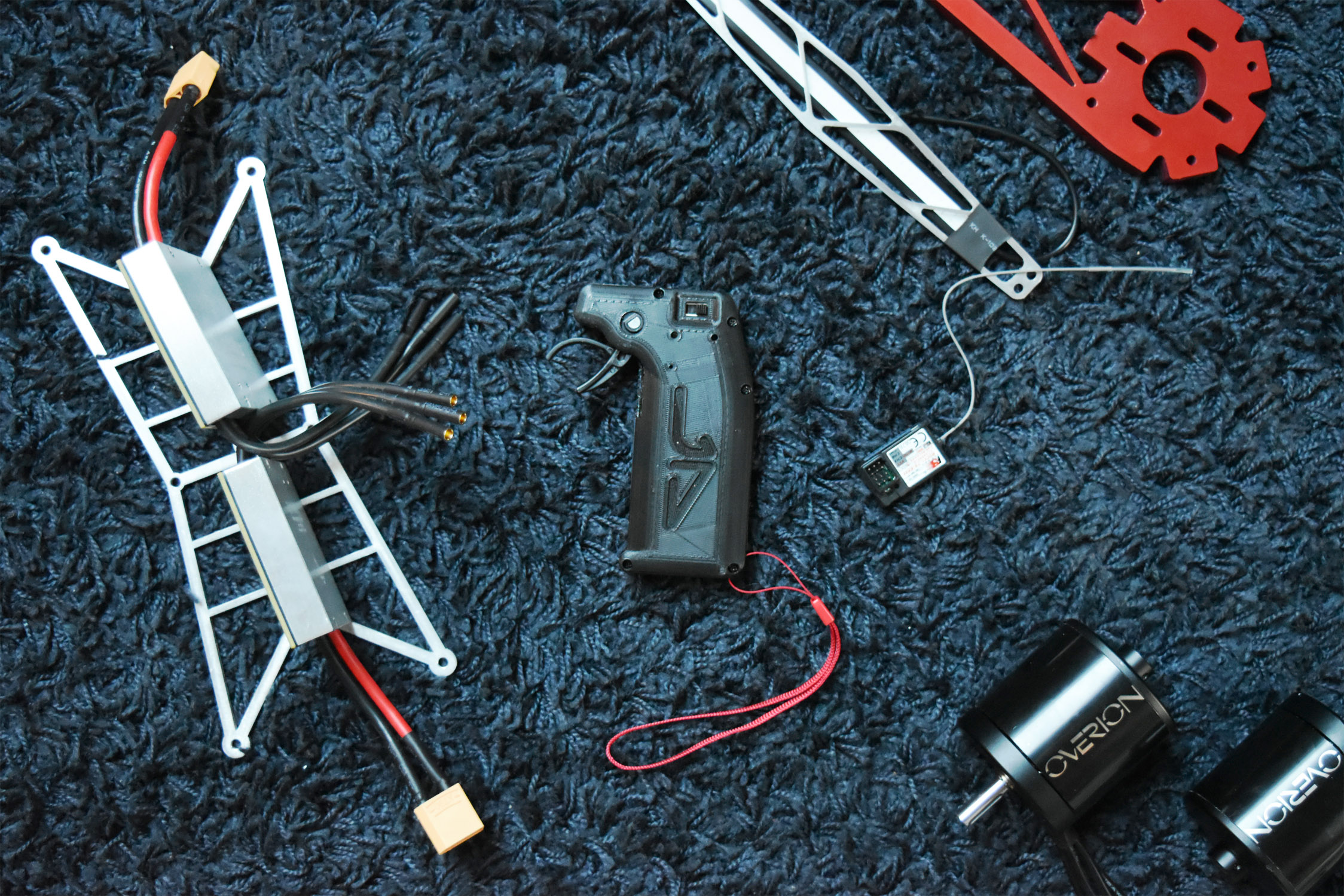

  • Remote by Pimousse base GT2B

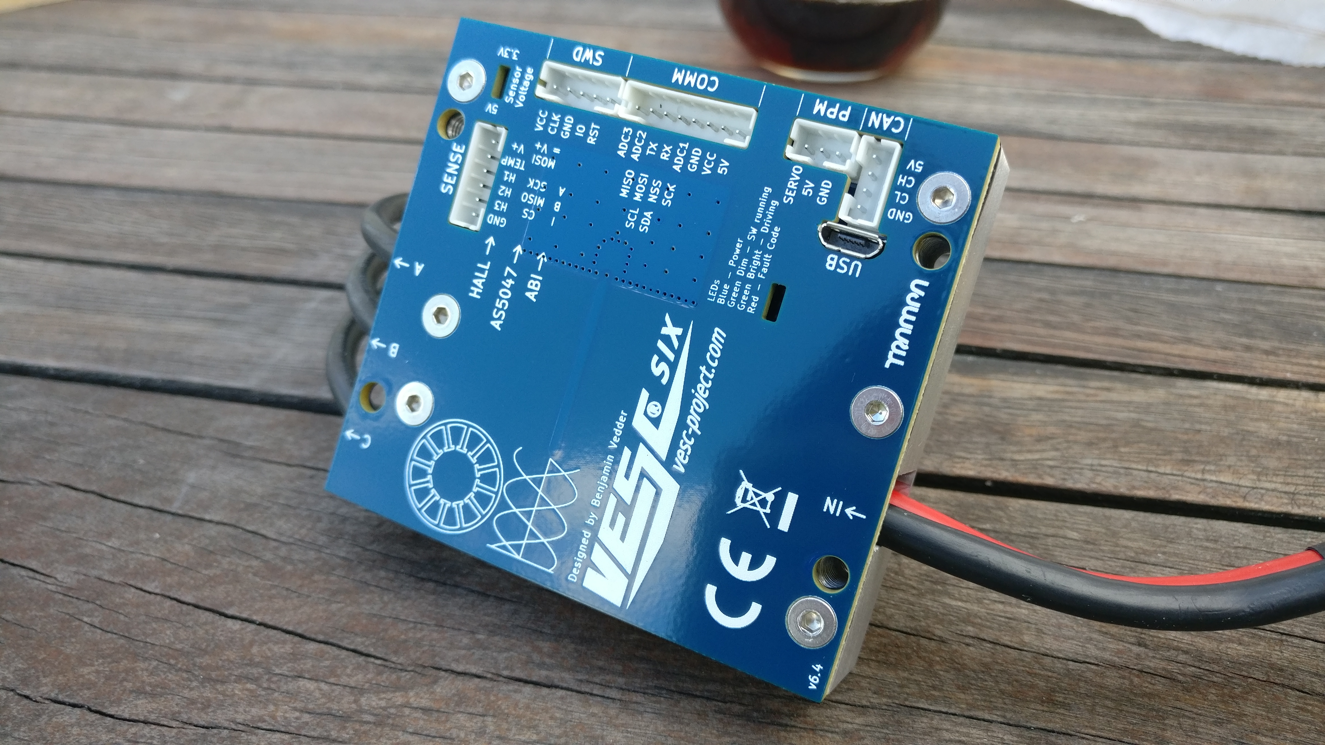

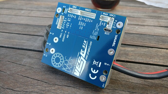

  • Et les VESC6 !!!!!!

    Oublie pas de mettre un peu de gaine thermo sur tes câbles de puissance de VESC pour pas que la boite alu les cisaillent. :wink:
    Yes, merci Pimousse d’ailleurs ! J’ai direct fait ça quand j’ai vu ton com le WE dernier là dessus
    et tout mis en 5.5mm :wink:
    Le truc trop cool en plus, c’est que les Xmounts prévu à la base pour accueillir les vesc 4.XX, vont encore mieux avec la nouvelle configuration des VESC6 :mrgreen: :o :stuck_out_tongue: AWESOME !!
    Je suis pas encore sûr si ce sera comme ça ou comme la photo d’avant (à la verticale) mais c’est pratique !

    Superbe! tu vas anodiser la barre de support des VESC?
    9*36 10S 130kv, du coup tu vas pouvoir aller à combien ? oui j’ai la flemme de lancer le calculateur :stuck_out_tongue:
    Yes, se sera le prochain autre test d’ano (après les mounts de Pimousse et qlq étoiles de chez Trampa), les barres déco seront en black anodisé (y’aurai pas un trainement spcécifique j’aurais même anodisé la case du VESC6 :smiley: ) :

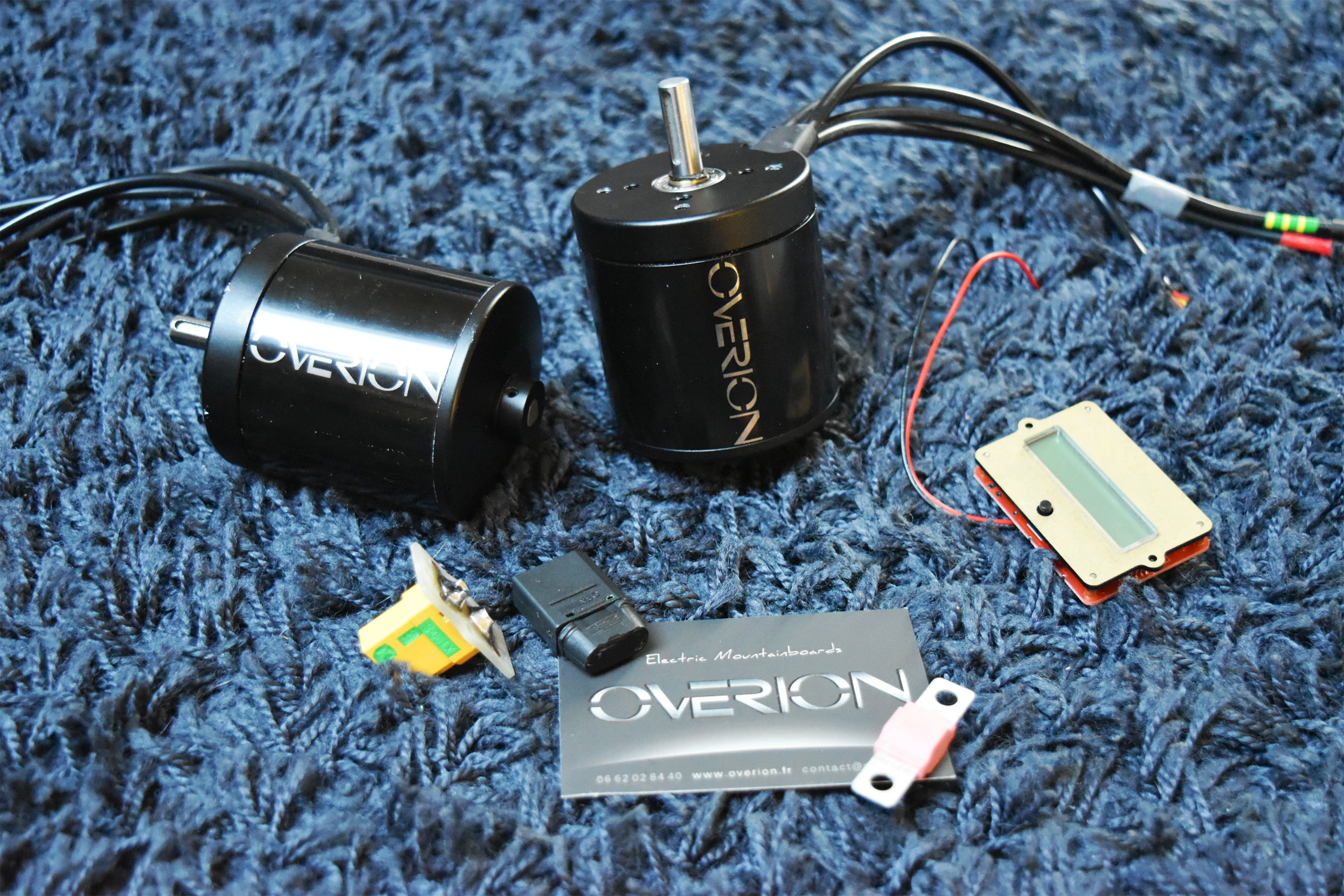

    Voilà le p’tit package récupéré chez Yann semaine dernière côté élec. (fusible, support XT90 et ces nouvelles « clefs » résiné très très classe en noir (j’aurais jamais fais aussi propre…), les LEDS en plus donc… ) :
    Ainsi que les connecteurs sensor pour les VESC6

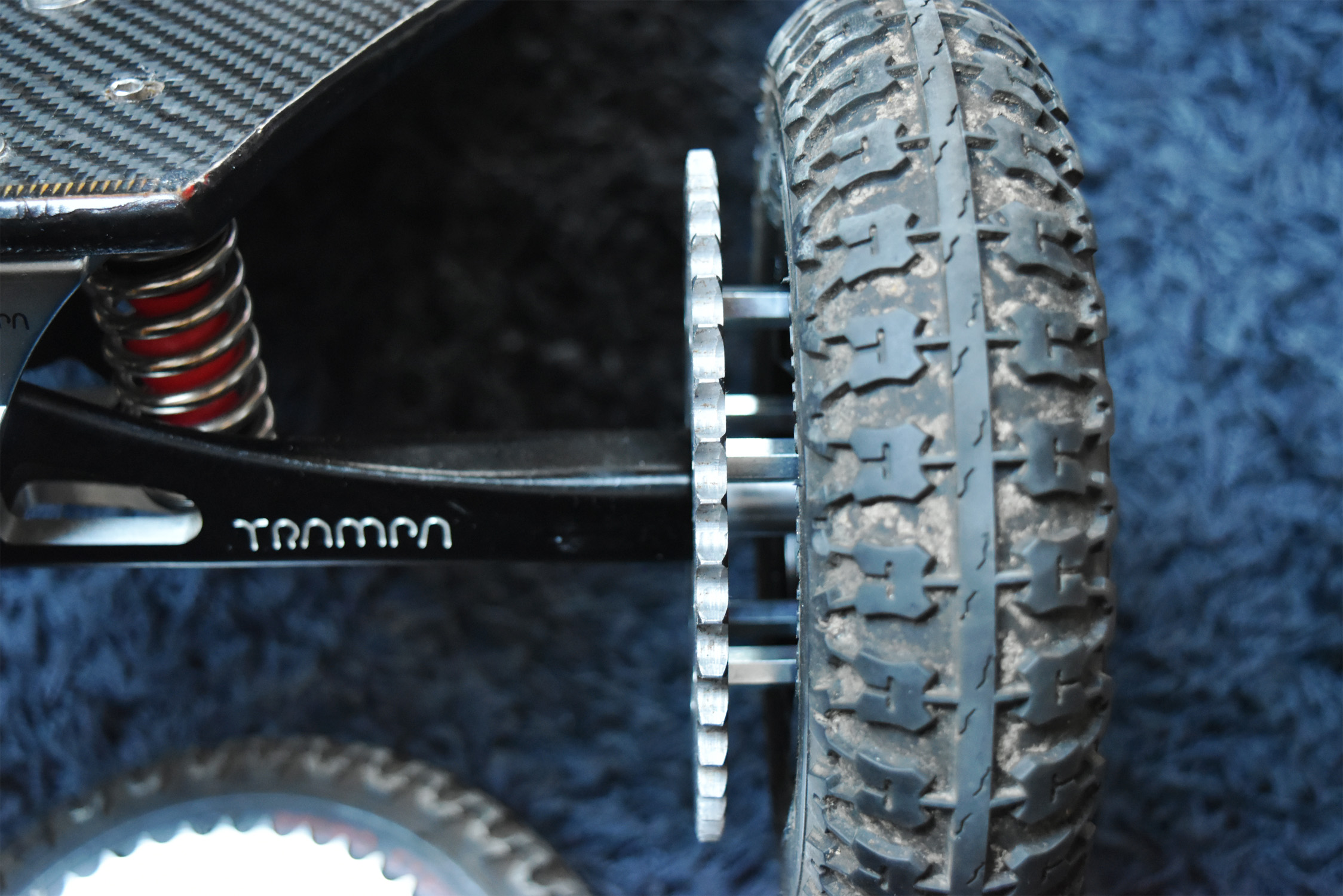

    Quand je vois ta couronne fixée sur ta roue je me dis que la mienne doit avoir un soucis, car ma chaîne est à même pas 1mm du pneu. Tu pourrais me mesurer l’espace entre la couronnes et le pneu ? Comme si mes entretoises étaient plus courtes que les tiennes, ou alors mes jantes différentes finalement, vu qu’elle doivent être aussi âgées que ma board trampa qui n’est pas découpée comme les autres…
    ça dépend en effet de tes vis de tes entretoises et de la position des mounts sur le truck. Riako a son mount à lui, si tu as des mounts overion, ils ne sont pas placés au même endroit sur le truck c’est normal…
    Tant que ta chaine, pignon et couronne sont alignés, tout va bien!
    Je parle seulement de l’écart entre la couronne et la roue. La chaîne se retrouve très proche du pneu, limite à frotter.
