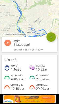

    Carrément :twisted: en fait le dernier ride long range test d’hier soir (de mon pack 10s5Ah 100Amps max) c’est tourné en “soft”-stress full range test.
    Soft pcq j’ai passé les VESC à 45Amps max du coup, pour pas trop stresser les batteries en 20c, boost passé à 0.05 et ppm testé en mode Natural (je vais resté la dessus, mais j’ai pas trop noté de différence…).
    Et stress car j’ai vraiment bien taquiné la gâchette, ça tartinait pas mal. Retours des sensations, encore une fois c’est nickel (surtout quand l’élec est bien fixé, on se permet plus de folie), super répondant, full throttle régulier (vaut mieux avoir un pack batterie adéquatement définis pour son setup, ainsi que le bon ratio…).
    Je plafonne bien à tout juste 30kmh (gps, voir capture d’écran téléphone plus bas) :ugeek: dingue la précision du calculateur qui me donne ça aussi à 75% d’efficience !
    29kmh gps, voir capture d’écran téléphone plus bas.
    Très bon ratio pour du terrain de cross/bmx/forêt dense je pense, maintenant il me faudra un truc plus routard, plus d’allonge quitte à perdre un peu de ce magnifique couple …

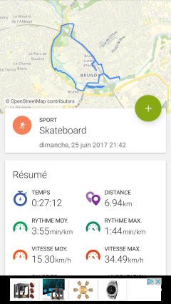

    48km fait dans le WE pour 24Ah env, dont plus de la moitié au taquet :mrgreen:
    Maintenant c’est clair y’a plus de soucis de température ! Hier il faisait bien 30° et les 16kms de pur fun sont passés sans pb :
    Et le soir j’ai utilisé un bout d’un pack 10s5Ah :
