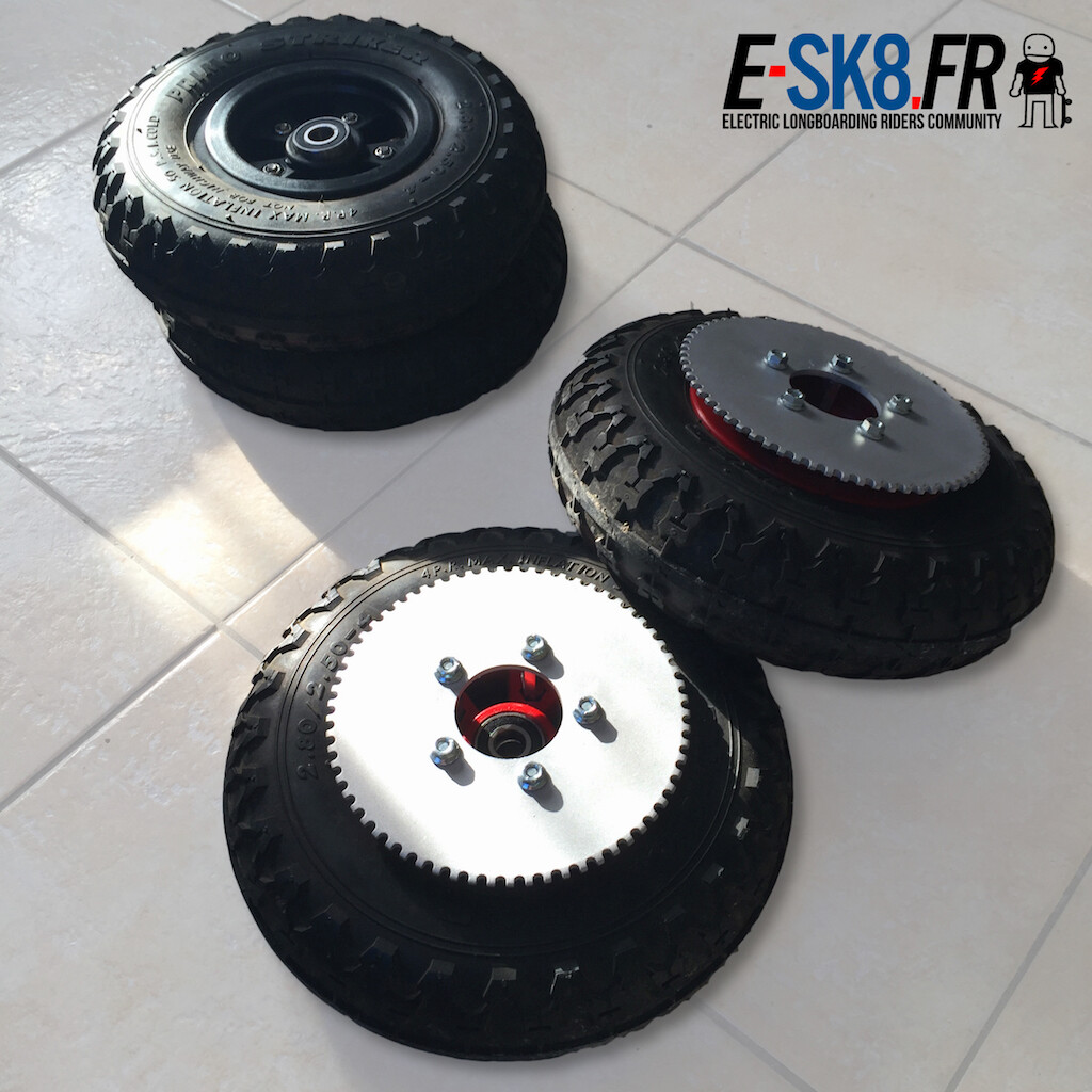

J’avais envisagé un moment mettre des roues de longboard à l’avant pour améliorer les frottements … :shock:
Tu es en 9" ? Je pensais que tu étais en 7" !
Yes, c’est pour ça que je vais surement prendre celle-ci si j’arrive pas à mieux remettre le pneu comme il faut dans la jante, vu que les 2 sont déformés…
je crois que c’est 8 pouces les roues et pneus des scrub, en tout cas sur mon regolith ca fait 20.5cm de diametre en les gonflant bien, 20.5/2.54=8.07 le compte est bon!

J’ai aussi mesuré les miennes, et je suis bien aux alentours de 20,5 cm…
haaa… le type me le vendait comme 9" …
les 9" existent aussi
et comme j’ai pile ces pneus …
je pense/pensais être en 9" !
Mais dans ce cas ce serait encore pire que se qui m’arrive si ça galère autant en 8" :!:
(et ça c’est au repos… Quand je suis avec une jolie demoiselle, c’est beaucoup plus… :mrgreen: :twisted: )
haha :lol: … j’avoue je suis à 21,5cm … et c’est 23 les 9"

1 Pack 4 roues
donc nouvelles couronnes …
Sinon il me faut la nouvelle roue mais déjà 50€ pour 1 seul (et donc je suis même pas sûr que ce soit du 9" au final :evil: )…
alors bon tant qu’à se faire plaisir et partir sur de bonne base … :roll: !

De même avec les nouvelles couronnes de Jenso qui gagne 30% de matière en moins par rapport à ces anciennes déjà bien light et donc moins de 75g par couronne, comparé à mes « pleines » (faudra que je les pèsent) :lol:
Elles sont en combien de dents tes courronne actuelles ?
65T et 12 T pour le pignon moteur en 8" OKP par exemple est en 60 x 10 … je devrais pê penser à descendre à 11 ou 10T pour le pignon aussi alors !?

Pour ma part je vais essayer de juste changer mes 9" contre des 8" sur conseil de Jenso (e-toxx)
actuellement mon setup startup boost à 0.06 est top quand même ça emmène carrément bien (vs jenso à 0.1 !!! encore un qui dépasse les 0.09 …) et top speed apparemment de +60kmh !!! :twisted: too much for me !
alors qu’en 8" sans dans un premier temps changer mon ratio (12T x 65T) il me prédit du +52kmh ! bien plus raisonnable selon moi :roll: mais avec encore plus de puissance à l’accélération ! pile se que je cherche pour parer mon problème de jante en plastic qui se déforme sous la pression et ne tourne pas rond par la même occasion !

Maintenant hâte de recevoir ça, me restera à trouver où faire faire propre et dans un centrage parfait les nouveaux trous pour mes couronnes afin d’adapter au nouvelles roues 8" :ugeek:
