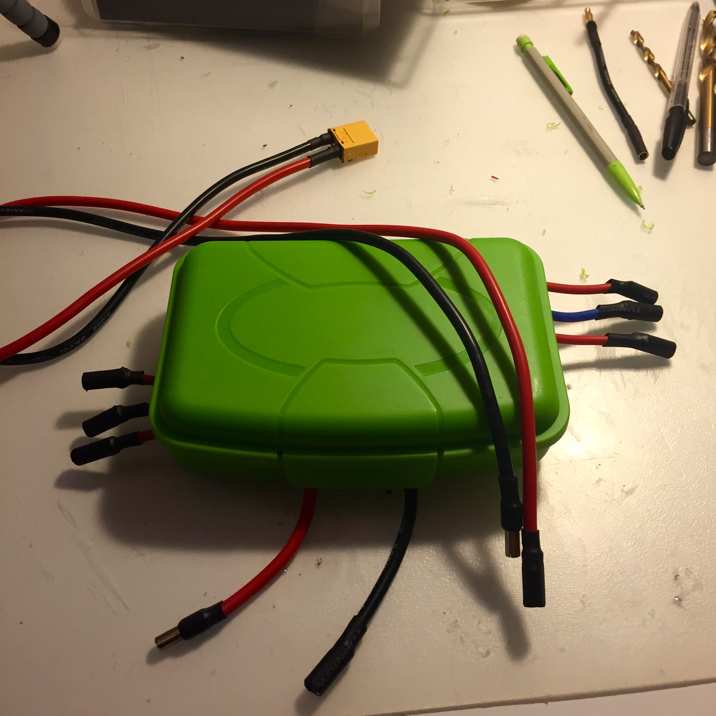

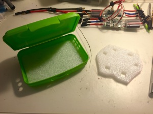

Du coup j’ai dl la 1.14 et l’ai remis avec l’ancien bldc, si jamais je finissais la mise en place et fixation (approximative) des VESC dans un autre petite boitier (tjr chez Action 0.69€ la petite boite de prototypage :roll: mieux que le 3d print) pour pas percer la jolie UK pour le moment et pê tester un ride demain :shifty: (chut… vaut mieux pas que je parle trop vite)
Merci ! J’espère je finis de monter le boitier VESC’s, je mets les chaînes et je me met en 12s pour le test ride !
:oops: … j’ose pas montrer l’intérieur pour le moment … (même si elle sont plutôt parfaitement côtés pour 2 VESC)
C’est le gros bordel niveau câblage inside :lol:

1 - Modéliser un support/adaptateur pour boitier vescs sur le support moteur, qui intégrerait un carter de protection (ou support tout du moins).
2 - Percer le boitier centrale pour passer les câbles … :roll:
