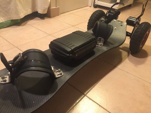

Aller va falloir fixer tout ça, monter les pignons et chaînes et attaquer la programmation des VESC’s :ugeek:
J’aime bien le rendu rouge & carbone ! Dommage que j’ai une roue noir (va falloir penser à repeindre ça :roll: )
Pour le 2ème boîtier (le petit arrière qui n’est pas sur la photo), qui accueillera les VESC’s, je vais essayer de ne rien percer puisque je voudrais intégrer un “support” au support moteur pour qu’il n’y est pas de jeux (rotation du truck) entre les câbles moteurs :arrow: VESC’s
à voir soit fixer à l’arrache fil, scratch, sangle…scotch :lol: juste le temps de pouvoir ré-imprimer :mrgreen:

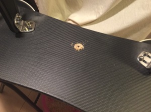

ça avance … pas évidant de définir où faire le trous des trucks …
me reste à définir où et comment mettre mes VESC en attendant l’adaptateur sur le support moteur Willoz/Vertigo … :roll:

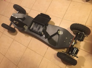

après tout dépends du minimalisme que tu veux, c’est clair qu’avec une board aussi aboutie c’est dommage d’avoir un noeud de cable, mais sinon tant que ça roule c’est top ! et niveau flex ca donne quoi?!
Ok cool, merci Okp ! Je vais commencer comme ça et ferais le changement lors de la prochaine upgrade/révision alors :ugeek:
Le flex est étonnamment beaucoup beaucoup moins présent :shock: et la board est super stable avec les vertigo comparé à avant !!

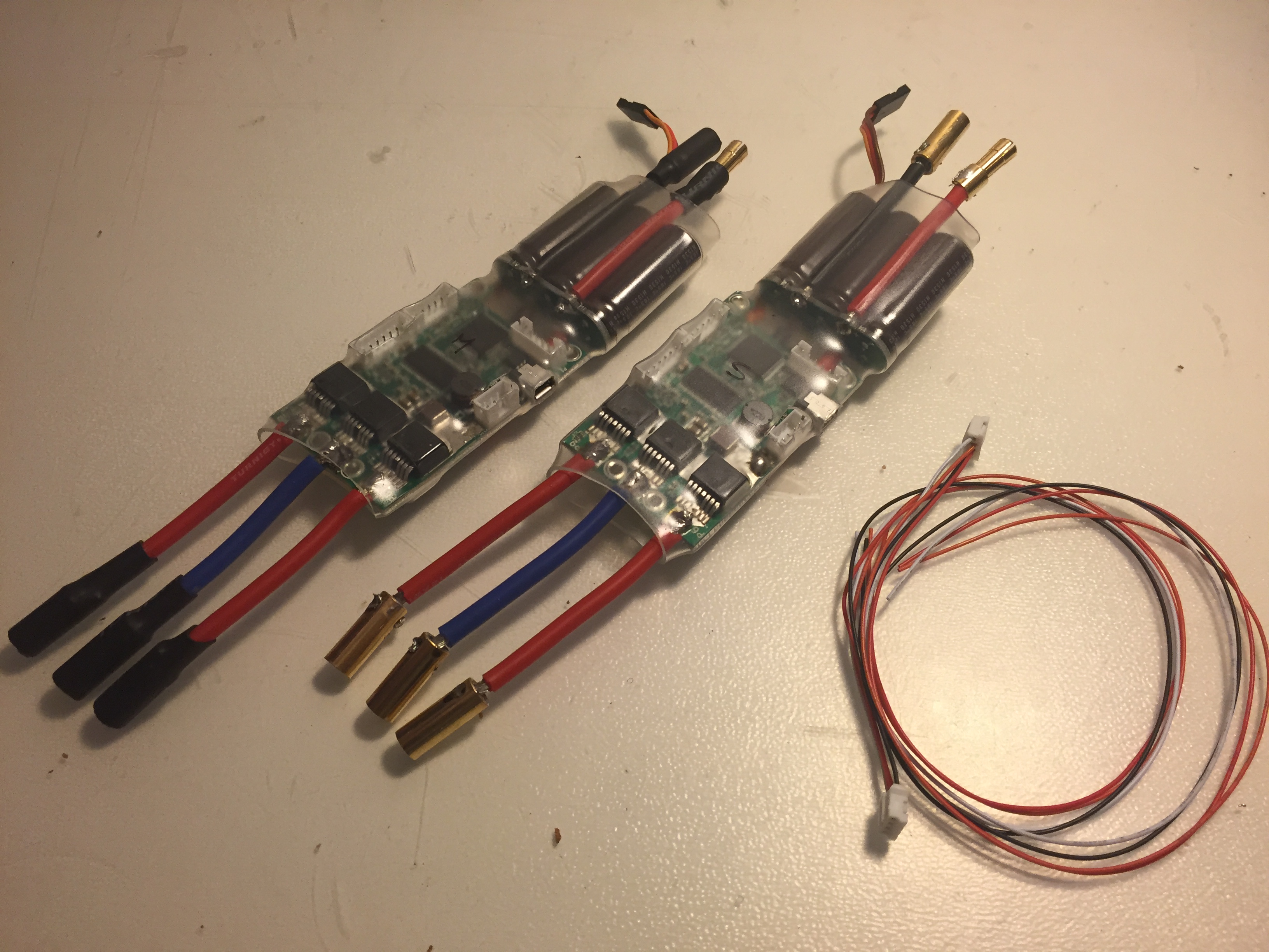

Je vais attaquer la prog des vesc en 6S pour commencer comme on avait fait sur l’Angel Dust
Faut que je regarde quoi faire pour le branchement entre VESC :?: (même si pour le moment pour la prog j’ai pas besoin de les raccorder)

- chaque VESC a deux cables pour l’alimentation et trois pour le moteur
il te faut connecter le positif de chaque câble ensemble et les négatifs ensemble
brancher les deux moteurs
brancher le récepteur et le bind si c’est pas fait
brancher le cable usb
lancer le soft bldc
alimenter les vesc (en 6S ou plus)
configurer chaque vesc au niveau moteur (detection bldc) et au niveau général (voltages & co) sans charge sur les axes (pas de courroie)
configurer le ppm sur ton vesc 0 et cocher multiple can over et traction control (si tu veux)…
configurer send can status sur le vesc id 1 (le slave) et désactiver tout le reste
couper l’alim et relancer
appuyer sur la gachette
en gros, si tu veux faire ca propre, faut virer une grosse partie de la gaine du vesc, tes connecteurs 5mm sur l’alim et faire un Y avec chaque connecteur qui ira sur un XT90 (plus facile)
