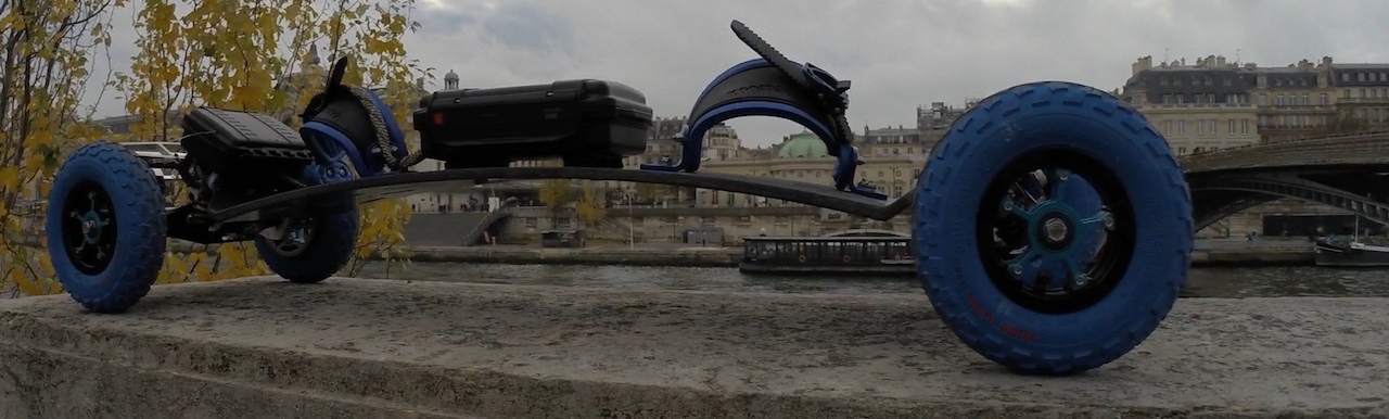

Nouvel essai peaufiné, comme si j’avais fait l’extension du boitier en profondeur pour faire tenir les vesc dedans, le tout carbone
Alors d’après vous ??! Fermer la boite en carbone après découpe du fond de la partie inférieure ? Facilement jouable :?:
aïe aïe aiiie, faut que je fasse viiite, VIIIIITE ! Le printemps arrive bientôt :!: :mrgreen:
Je la trouve plutôt propre cette box d’origine, à la limite juste l’autocollant carbone

Après réflexion donc pas de prise de tête ! Je vais aller au plus simple rapide et déjà fait :roll:
Ma ref. pour les boitiers étant l’Angel Dust :mrgreen:
Je vais faire pareil, 2 boitiers, même endroit, on verra pour un prototypage de boitier sur le trucks plus tard…
Le look Mad Max je trouve qu’on peu pas faire mieux qu’avec les UltraBox UK au final :twisted: !
Donc reste à les customiser avec pê un peu de carbone (merci Gecko!) dessus et/ou de plasti dip mat pour harmoniser.

Mais ça va pas ! C’est l’Angel Dust en photo !! Je suis pas okp j’ai pas tout remonté en 2 jours !!!
Nan là j’en suis toujours là …
deck seul

Alors je suis très agréablement surpris !!!
C’est du sérieux maintenant :ugeek: pour le carve en tous cas, beaucoup plus solf et plus stable !
La board à 15° aide aussi je pense. Enfin reste à voir si c’est quand même assez réactif quand il faudra esquiver un d’arbre :mrgreen:
