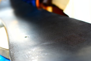

Pour les photos c’est bof au final (en plus désolé je m’amuse avec apn de ma copine) … pas une super lumière non plus ou trop de reflet de la board … :roll:
je préférais clairement le mat niveau esthétique même si c’est déjà beaucoup trop cool comme ça !.. je croise les doigts que le plasti dip laisse bien voir le carbone quand même, on verra les tests !

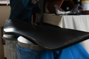

Putain elle est tellement ouf ta planche que sur la dernière photo on dirait qu’elle lévite comme un vaisseau de star war !!!

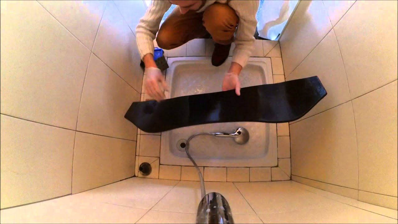

Aller, après mangé, ponçage !

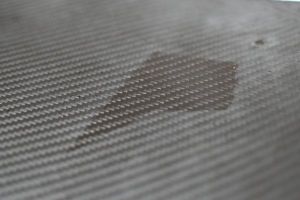

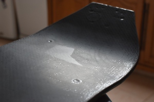

Donc après pas mal de sport (ponçage),
je me rend compte que c’est pas fini :!:
Je crois que les petits endroits brillants sont les creux qui n’ont pas été atteint au ponçage … sinon pour la partie poncé c’est carrément très mat sans y passer un vernis pour finir donc… ou un dernier glaçage vraiment light :?: :!:
La petit forme géométrique c’est un test : 1 seule mini couche de plasti dip matt :idea:
ça pourrais faire office de finition … vous en pensez quoi ?

nickel ! mets en pas mal de couches de plastidip car sinon tu ne pourras pas l’enlever quand tu le souhaiteras (il faut que la couche finale soit assez importante pour que tu puisse la “peler” quand tu veux)

par contre, j’ai un gros doute sur la grosse diminution du flex, j’ai hâte que tu testes car tu en avais beaucoup. Si tu veux vraiment faire un truc moins flex, mets un couche d’UD dessus dessous et ensuite mets sergé 200mg.
je m’en sers beaucoup de l’UD (et vu le petit prix, ça vaut pas t’en passer), notamment pour mettre des bandes le long des boitiers et faire un maillage, cela me rigidifie et renforce les zones, le sergé n’étant quasi plus que là pour la finition.

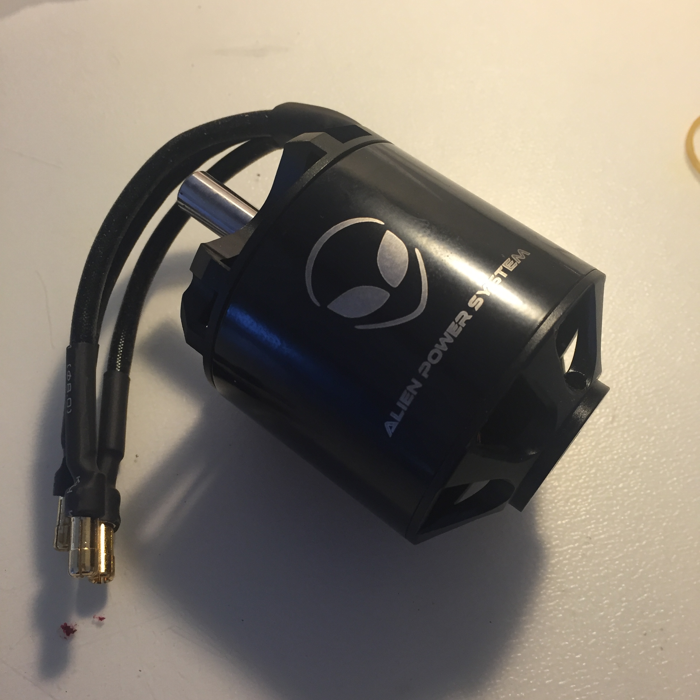

APS moteur reçu ! Commande/Livraison 7jr, un record !!
Et il est tout nouveau tout beau tout nouveau, le carter change c’est lisse maintenant, le devant et derrière changent eux aussi !
Plus aéré, surement plus léger donc !..?

Et j’attends tjr moins de vent pour finir le plateau :roll: crcrcrrr
Pour ma part le problème de la finition or plastidip est belle a l’intérieur mais des que je regarde dehors a la lumiere du jour on voit encore pleins de bleu… je vais sous coucher en noir
