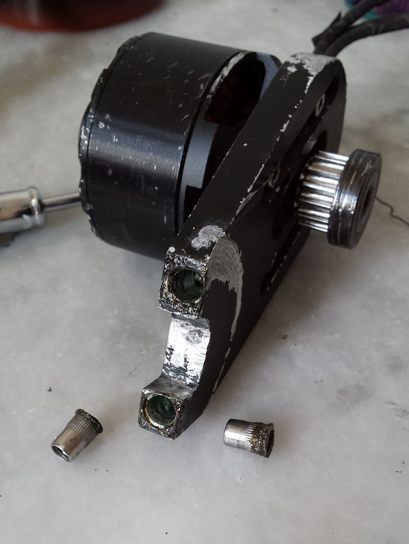

J’ai bien envie d’essayer la colle.
ho fµc£ !!
c’est les inserts qui sont sensés être là dedans ? (les 2 petites pièces étaient dans les trous à l’origine ?)
et l’autre parti se vis dedans ?
Oui c’est ça… Limite limite…
C’est quoi ce mount ???
Colle epoxy et tu vois
Fait gaffe car moindre merde et tu te retrouves a manger de la soupe pendant un bail!!!
Sympa…
Je vais te platrer ca d’epoxy tu vas voir !!
L epoxy c cassant je le demande si la loctite 648 ne serait pas largement mieux
J en ai si tu veux - ca prends 2 min
Mmm tu me tentes… j’avoue que la case internet + attente…
Tu es dispo quand ? :slight_smile:
au plus tard vendredi; je dois sinon avoir un mount de dispo. Assez incroyable de mettre des inserts dans de l’Alu!
OKP, j’ai eu David par mail. Il me renvoie un motor mount.
C’est quoi le mot pour “insert” en anglais ? Je voudrais lui demander si il y en a encore… et que c’est là qu’est le problème.
En tout cas, il cherche pas midi 14h avant de me dire qu’il me renvoie une pièce.
Je passerai en inserts helicoil à ta place ! Ca parait mal conçu :shock:

Comme j ai mis sur facebook ca s’ appel des rivkle
Merci, je connaissais pas le nom, c’est aussi disponible chez Bollhoff, a priori ça marche mieux à travers des plaques et j’en ai déjà vu pour ça.
Merci pour toutes ces infos. J’en apprends des choses ! Tout ça est un autre continent pour moi.
Je note tout ça. Je vais voir le motor mount que David m’envoie et j’aviserai. Je lui ai dit que l’insert était un réel problème. On verra.

Pour le mount on en a discuter sur facebook mais franchement il vend ca 69euros, avec des inserts dangereux, un usinage qui semble hasardeux (les trous ne semblent pas centré) et il parait peint et non anodisé, ca fait un peut cher comparé a ceux de diy ou alien bien plus complexe…
