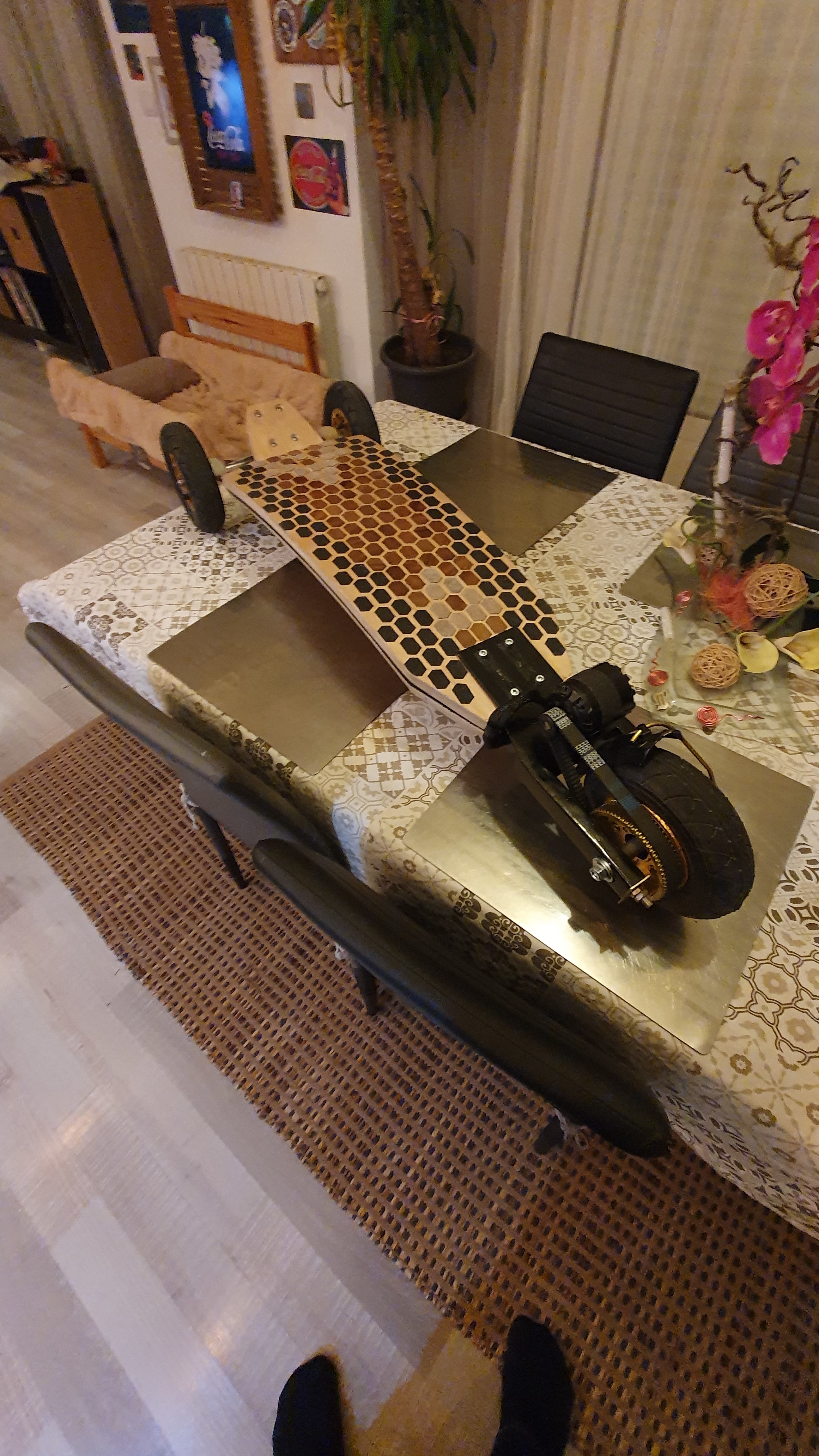

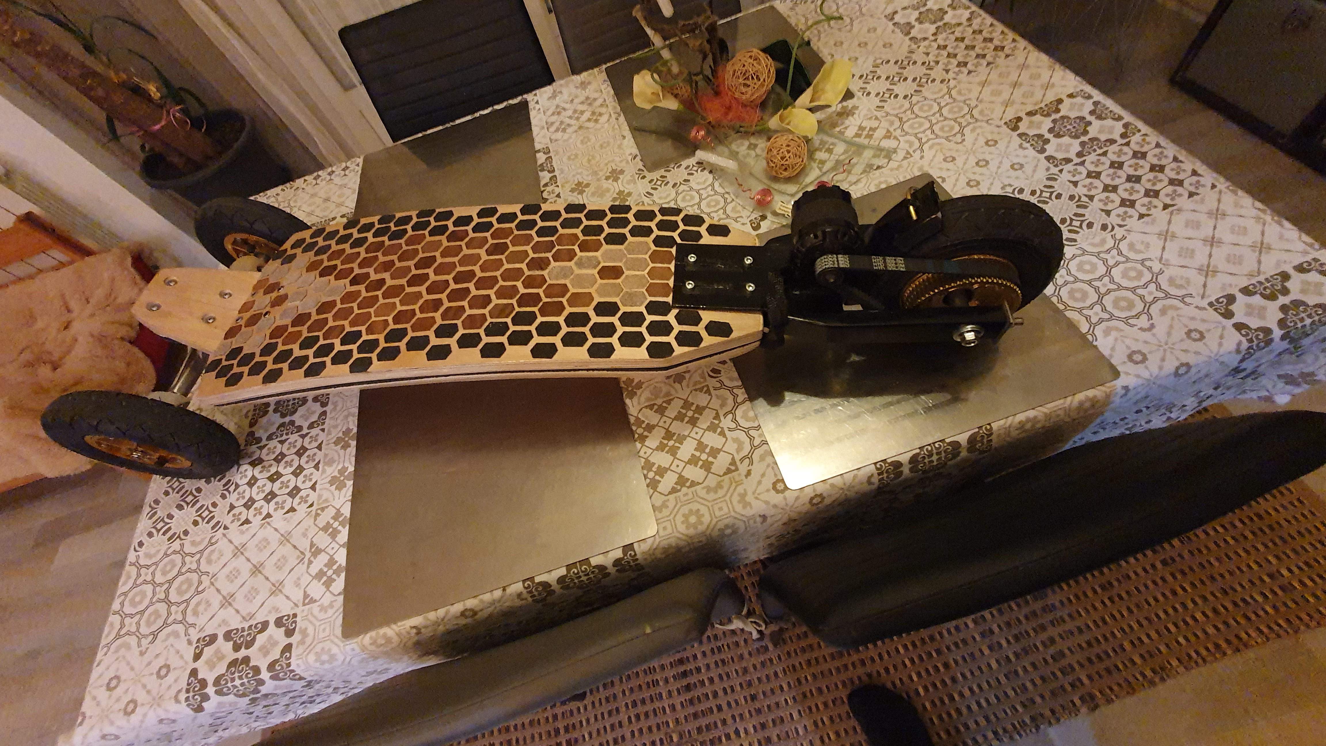

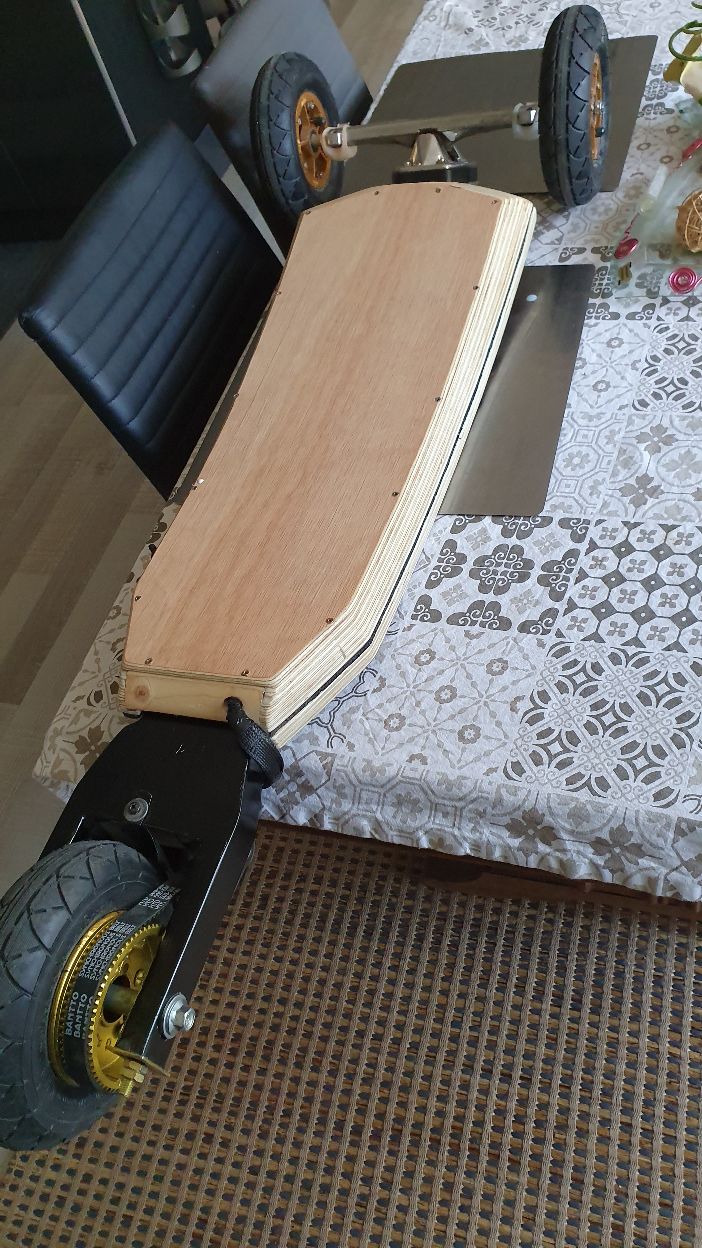

Creation d'un concept at 4 roue convertible en 3 roue
Encore quelques finitions et vidéo promis.
Avec un peu de soleil ça serait nickel :wink:

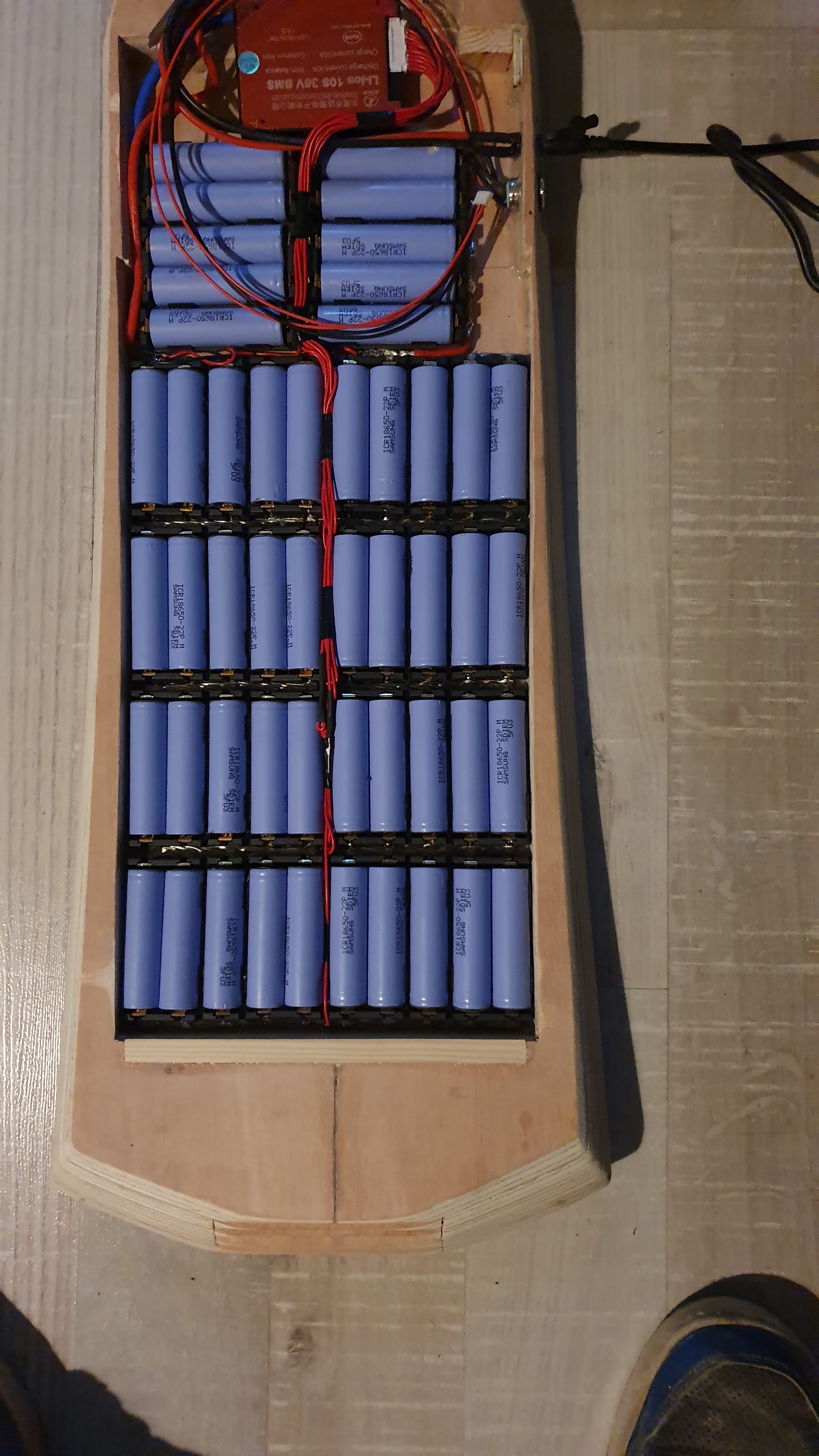

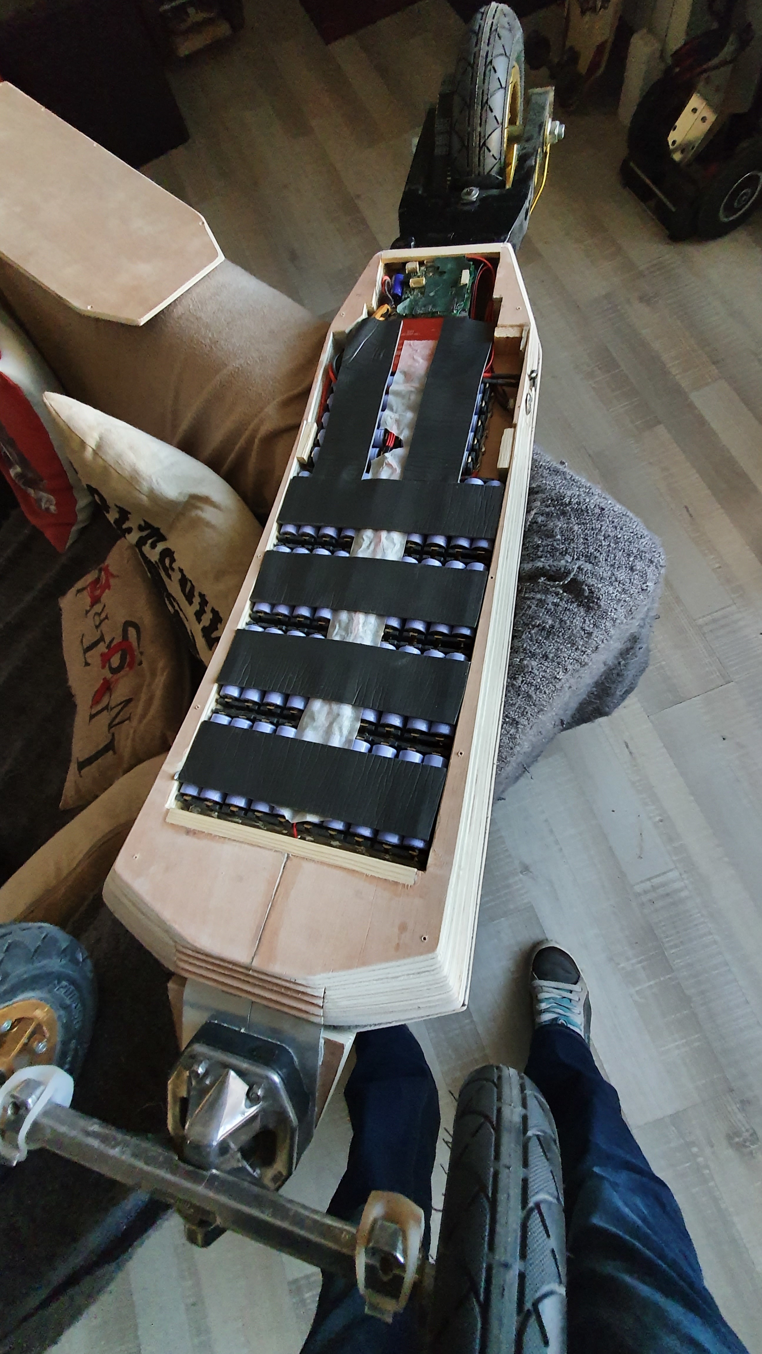

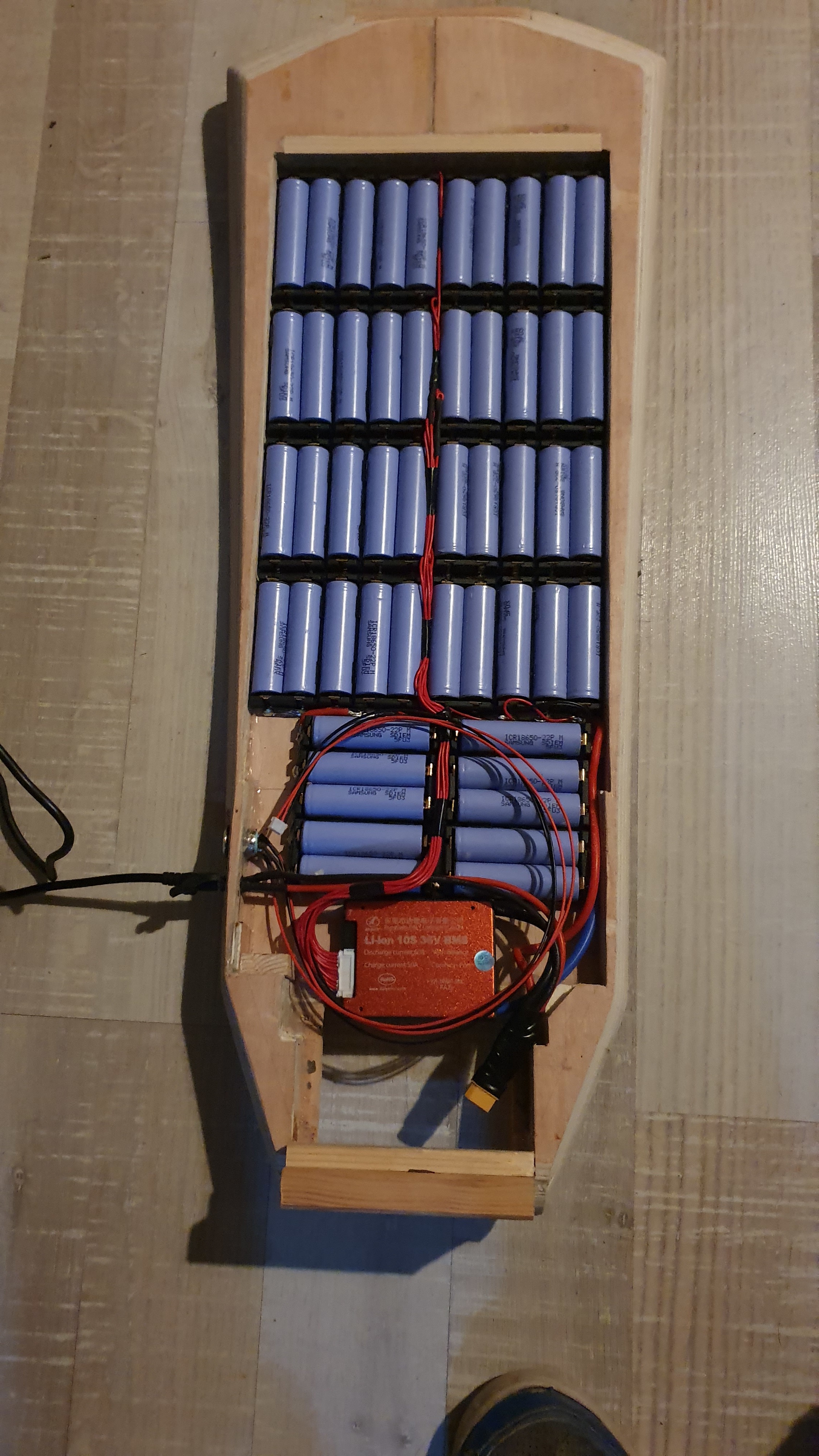

finitions de la batterie" open cell".
Ca avance vite !

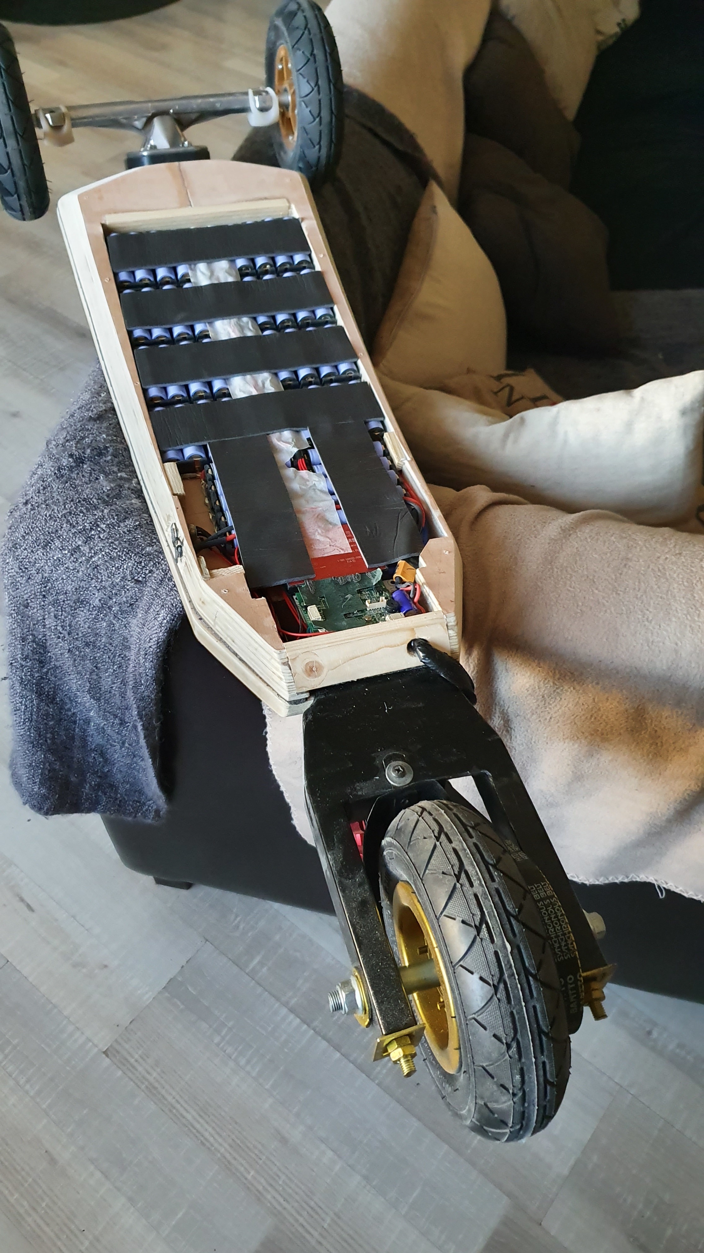

le vernis sèche :+1:
ca a quand même une sacré gueule. Vraiment chapeau.
Merci beaucoup.

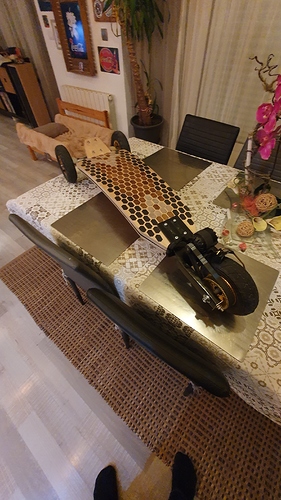

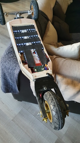

Premier test et changement de moteur pour le 3200w en 130kv ,j’avais mis le 6354 2000w 180kv.
J’ai rajouté du grip transparent et je pense devoir installer une fixation pour l’avant

Mon système de fixation a l’av est un peu souple ce qui fait que l’angle du truck avant est trop important lorsque je monte dessus. Soit je remplace l’alu par quelque chose de plus rigide soit je double l’épaisseur. L’angle doit rester a 35° et là il passe a 45°des que je monte dessus.
Un petit ajustement et ça devrait le faire
