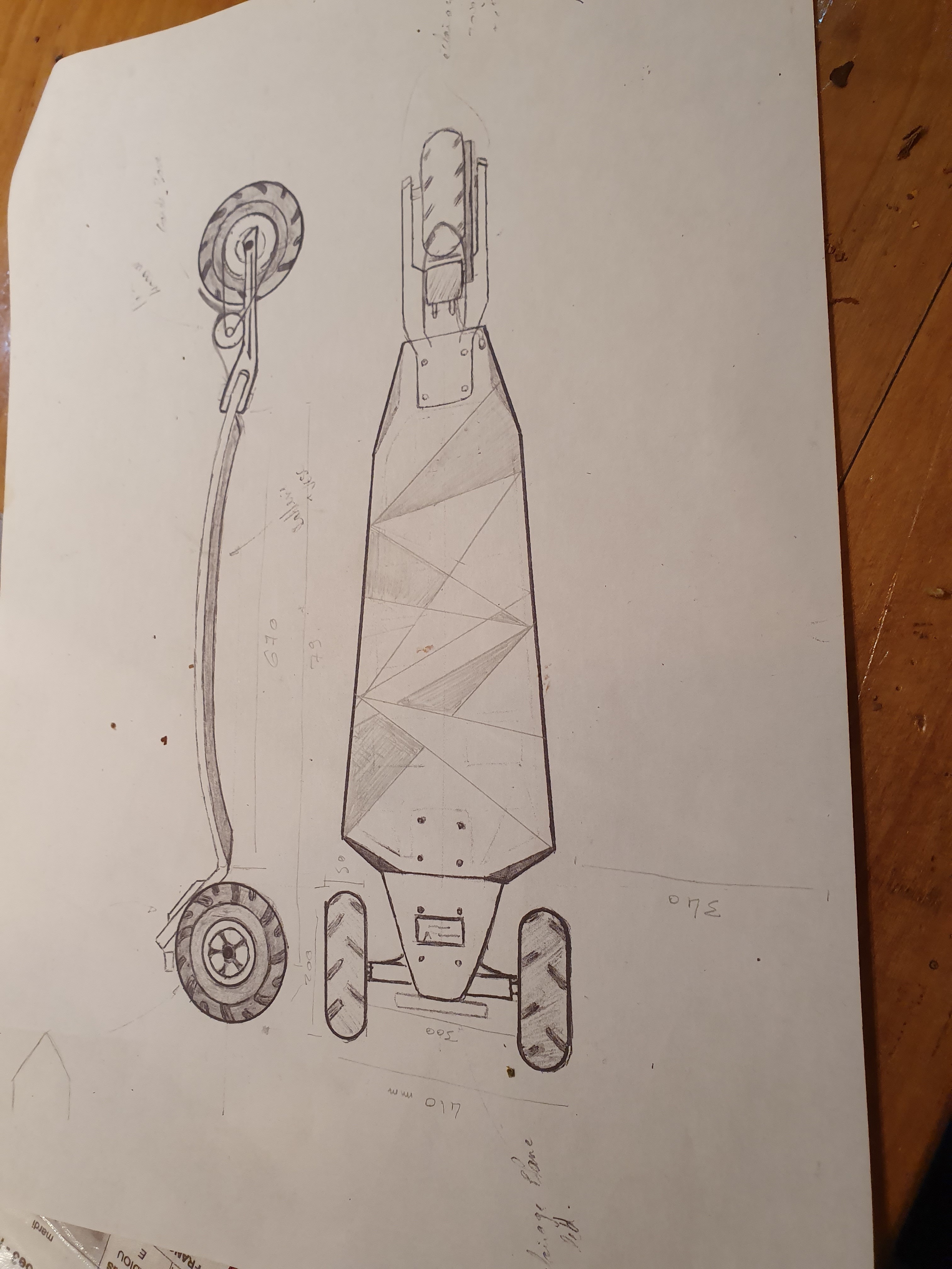

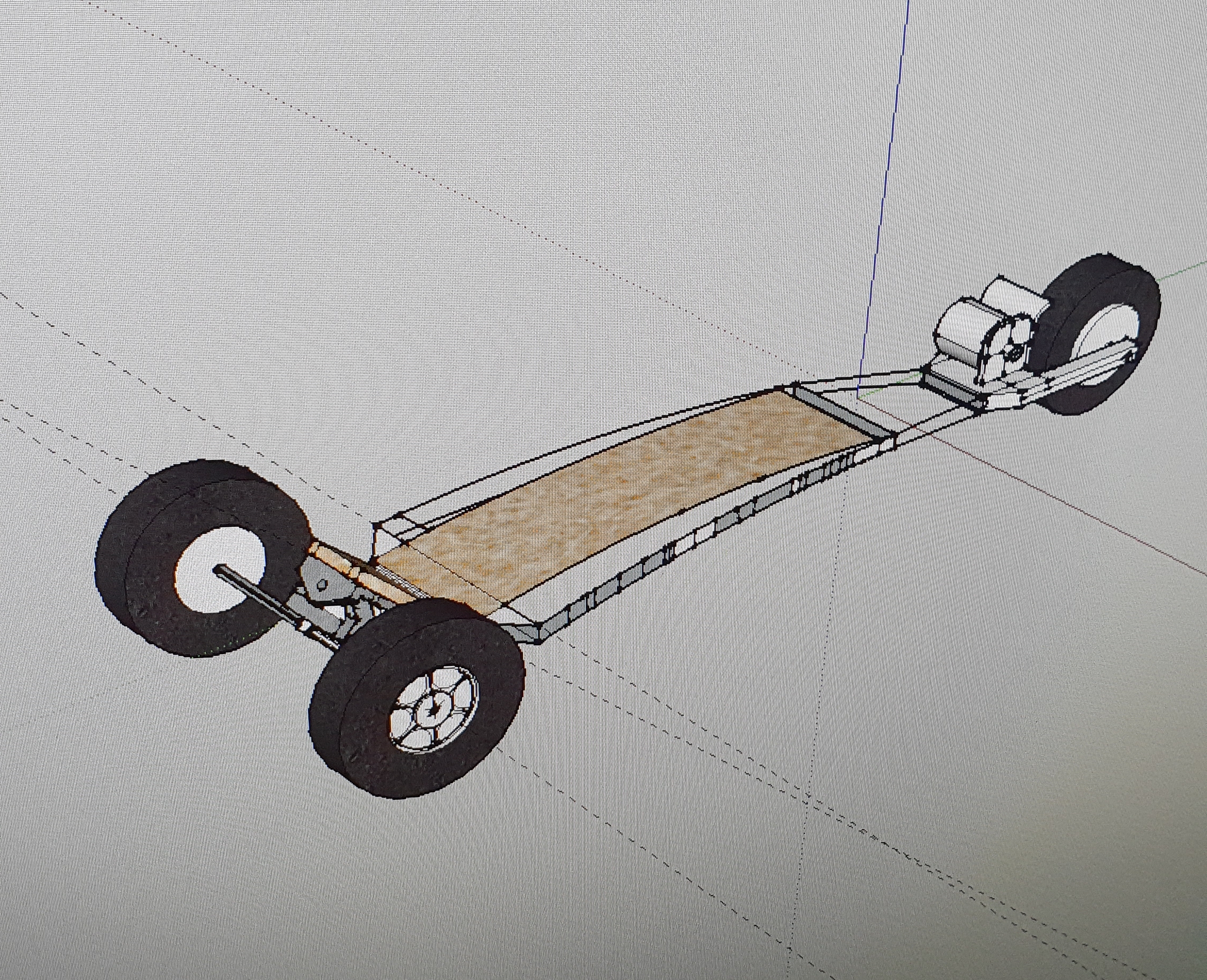

Bonjour a tous .je voulais savoir si la communauté serait intéressée par ce concept,qui a l’aide d’un groupe moteur +roue permettrait de transformer un at 4 roues en 3 roues
pourquoi pas en fonction de ce que ça apporte. Quels seraient les avantages d’un trois roues ?

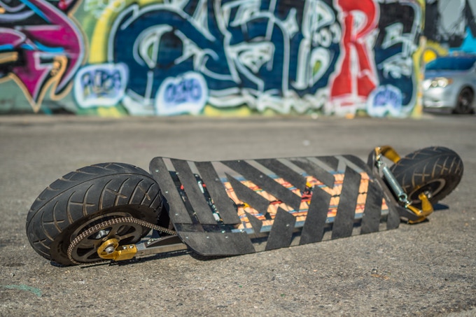

Ouai voilà comme sur la photo qu’à envoyé cathode mais avec des hubmotors av & ar ça serait encore plus sympa (pour ma part). 3 roues c’est cool aussi, un double mount à l’avant et pourquoi pas avec hub à l’arrière, là y’a moyen de s’amuser en carving, pour la vitesse aussi mais avec le truck avant serré plus fort que d’habitude.
J’ai du mal à voir l’avantage d’un truc à 3 roues, comme les 2 trucks tournent, tu dois mieux carver sur 2 truck classique
Les avantages techniques : 1 moteur,1 courroie, 1 vesc… tout divisé par 2 en fait.
Le poid ensuite . Le transport ,lorsque tu tracte ta board,tu as tjrs une roue qui te pourrit ton jeans
Le plus important le fun .

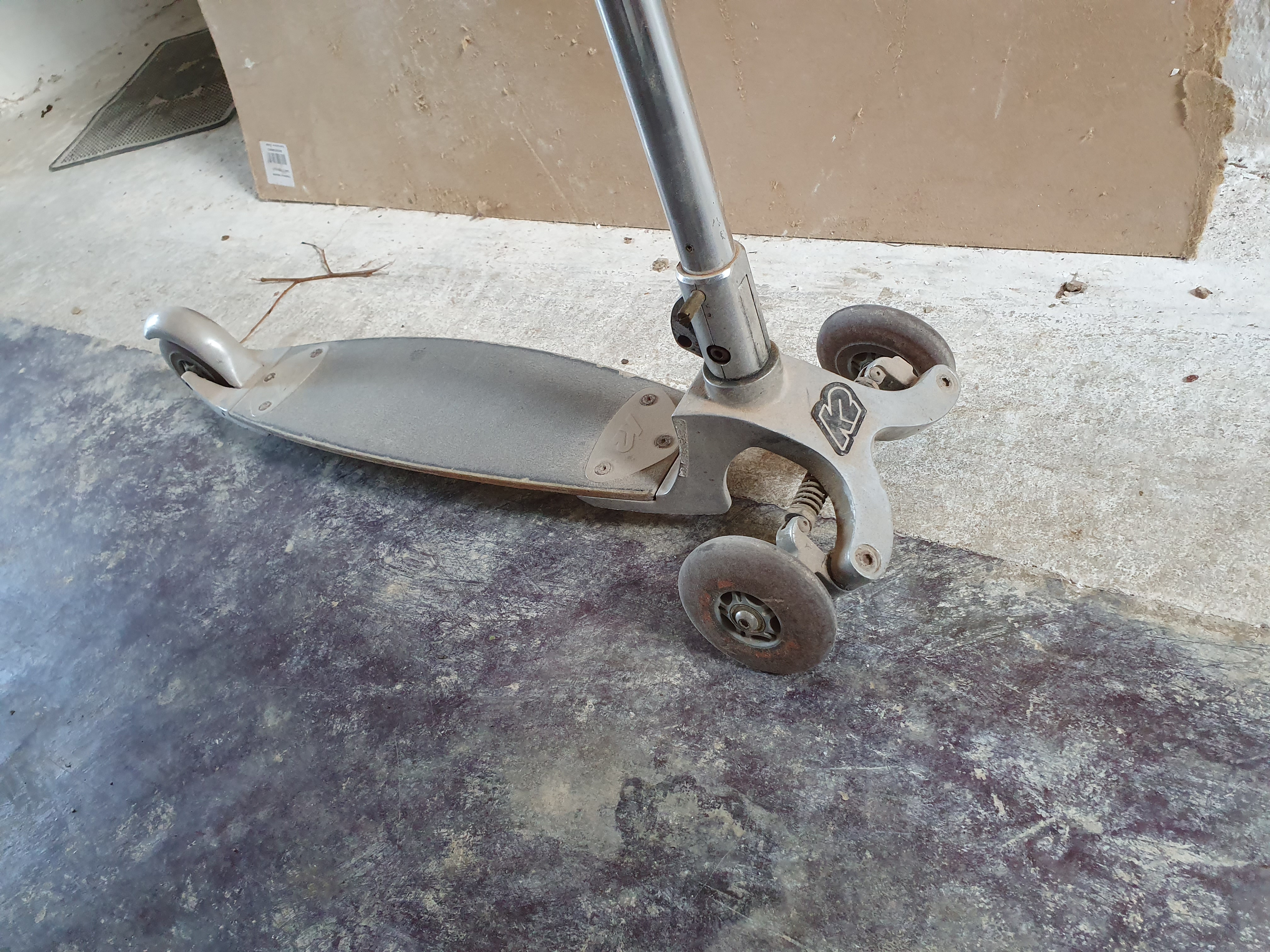

Je suis un vieux (39ans) et il y a 20ans déjà j’ais acquis ceci (voire photo) que je possède toujours et l’idée par de là.

déjà fait depuis bien longtemps
et pour le coup, ça semble instable
Si tu regarde bien ,tu verras que l arrière est trop souple au niveau de l axe de roue car il a découpé une planche at et fixe sa roue dessus.
Perso je n’aurais jamais testé ce montage car chute assurée.

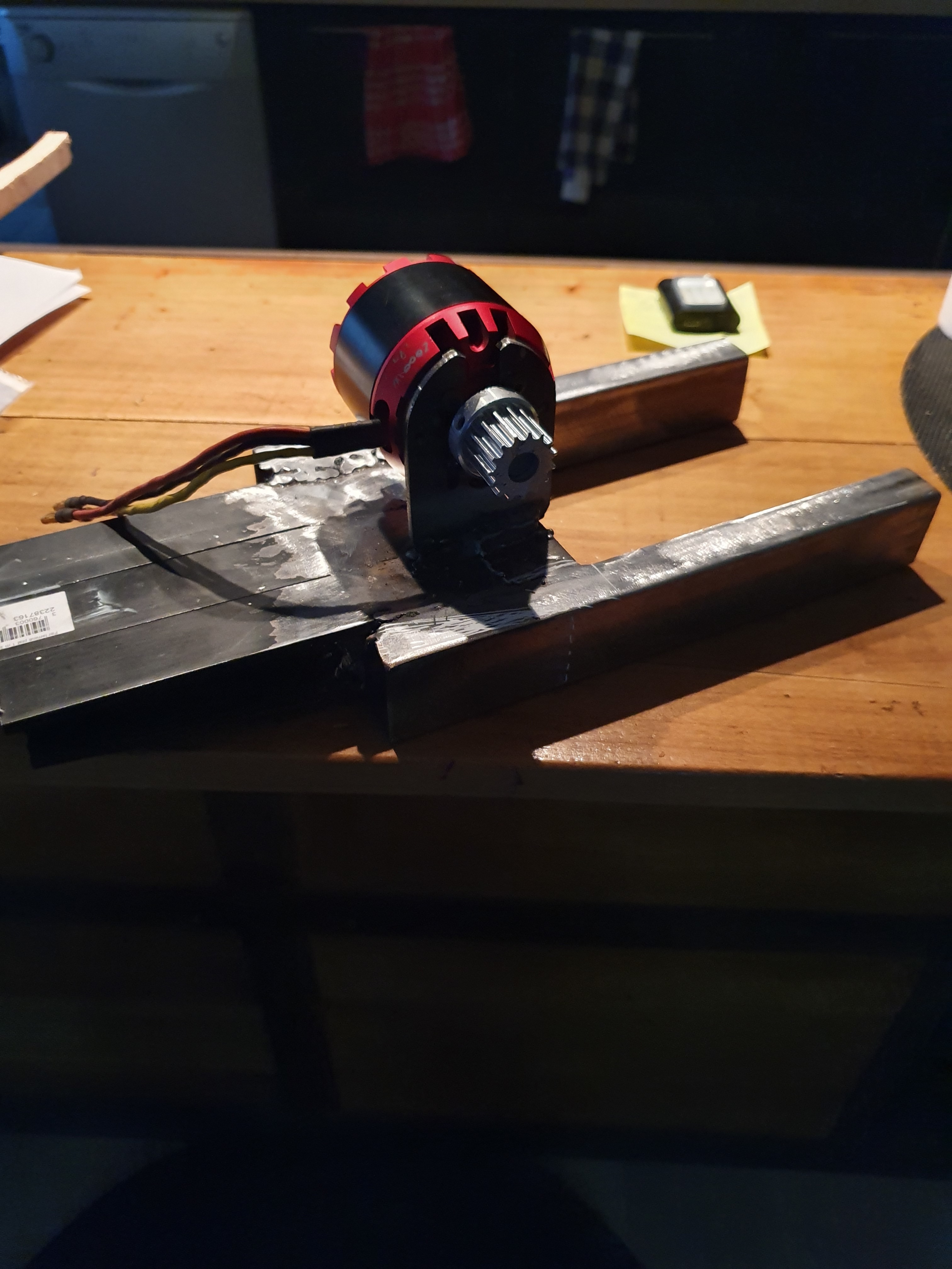

Mon montage sera rigide en alu dans la version finale et en acier pour le proto ,et le tout fixe a la planche.

Tu critiques depuis ton premier post ,mais as tu bien lu le sujet? Transformer un 4 roues en 3 roues ,pour des raisons de sensations différentes du 4 roues. Tu critique en comparant un built réalisé par un autre.je t explique que ma construction sera différente, plus rigide ,demontable pour pouvoir repasser en 4 roues.
Le montage du gars sur la vidéo est bancal mais voilà il a essayé. Ça nous permet de voir l’importance de l’alignement de nos transmission par chaîne ou courroie. Le problème de torsion peut être réglé si le support moteur et les bras de la roue arrières sont solidaires et raide au Max. Les bras aussi peuvent se décaler donc faudrait faire usiner le tout en alu 7075 t6 anodisé noir, bras et support moteur. Est ce que ça vaut vraiment le coup de faire tout ça? Peut être… j’en doute un peu quand meme
En fait tout le monde a raison. C’est instable, forcément rapporté a un quad, un tri c’est instable, sauf peut être en carve, ce qui est instable c’est le moment d’équilibre, la ligne droite, dès qu’on lui met de l’angle ça doit s’arranger, en moto c’est l’effet gyro qui évite ca, peut être qu’il faut penser a une plus grande roue en tri, ou garder un rapport taille vitesse, dans tout les cas si c’est faisable, ça mérite de le tester. Certains aiment ça d’autres pas. Perso j’aime bien tester, mais j’aime bien qu’on me dise que ça tient pas la route, ça permet de revoir sa copie, et des fois de tester quand même pour voir si les prévisions se vérifient. Bon build !
