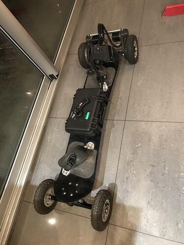

Jâai jamais eu de sly-08 sous les pieds donc je ne me rends pas compte, mais je sais pour sĂ»r que je nâaurais pas aimĂ© dĂ©buter avec une « grosse » board et je suis pas mĂ©content dâavoir eu mes premiers accidents avec des boards moins puissantes.
Du coup et mĂȘme si je ne lâai jamais eu sous les pieds, je pense que le sly-08 dâoccaz Ă 300⏠câest pas une mauvaise idĂ©e pour dĂ©buter. Cela dit nikkon, assure-toi, selon ton usage, que câest bien un MTB que tu veux, perso jâaime pas trop les channel trucks, je trouve le rayon de braquage trop faible pour une utilisation urbaine et pour du tout chemin je prĂ©fĂšre une board « 2 en 1 » en trucks TKP/RKP voire en DKP si tu prĂ©vois de ne pas dĂ©passer 35km/h, mais en forĂȘt les channel trucks font le taff effectivement.
Lokta
Octobre 18, 2023, 7:50
14
Jâai une SYL08 que jâai upgradĂ© progressivement et je recommande pour dĂ©buter
câest pas cher, les piĂšces sont dispos partout et le feeling est pas mauvais pour le prix.
Une fois que tu sens les limites du truc tu pourras lĂącher des ⏠dans les points dâamĂ©liorations qui te parlent le plus
(auto pub )
