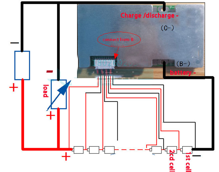

Concernant le branchement au bms j’ai vérifié les fils de balance et cela correspond bien au schéma du produit :

Si ton BMS est bien câblé, tu ne devrai pas avoir d’écart dans les tensions.
ssous les 3.3v ta batterie mourir à petit feu, et si ton BMS n’assure pas l’équilibrage, feu d’artifice
Un des bâtons 2P va lâcher et l’autre va se faire un plaisir de jouir sa puissance restante dedans.
