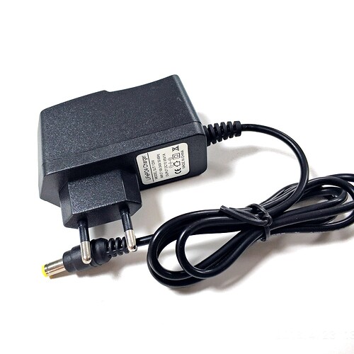

Petite update, j’ai commandé cette alimentation :
https://banggood.app.link/dEaRZXuK21
Ça a chargé(la led est passé de vert à rouge) jusqu’à atteindre environ 3,84 v par cellules quand la led est repassé au vert j’ai Donc débranché le chargeur.
C’est assez bizarre la tension aux bornes du chargeur est de 25,2 v mais cela ne charge pas jusqu’a 25,2v
Auriez vous des idées ? La qualité du chargeur ? Si oui est ce que vous auriez vous des liens pour des chargeur 6s de qualité et pas du Banggood ou du AliExpress ?
On m’avais parler du site all battery est ce que c’est de la qualité ?
A 3.84v par cellule t’es pas chargé. Je dirais que t’en es à 50% à peu près. Une cellule chargée est à 4.2 normalement.
Oui c’est bien ce qu’en je dis il y a un problème
Tu as un BMS ? quelle est la tension de ta batterie une fois débranchée du chargeur ?
J’ai un bms (dit plus haut dans le topic) et la tension des batteries est de 3.84*6 du coup 23,04v
Alors laisse le juste branché, la led passe au vert car le courant de charge doit être faible mais ça veut pas dire qu’il est chargé. Mon chargeur passe au vert quand la batterie est à 90%.

J’ai laissée charger un peu plus longtemps pour voir si la tension augmente et non la tension ne varie pas du coup je ne sais pas si c’est la batterie ou le chargeur.
A savoir que j’ai acheté deux chargeur identique et les deux ont le même comportement du coup je ne sais pas si c’est la batterie ou non.
Qu’est ce qui pourrait faire qu’une batterie 6s2p se charge que à 23v et pas 25,2V ?
Je suppose que cela doit venir du BMS ?
Faut voir la tension sortie de batterie et la tension sortie de BMS.
Tous tes éléments de batterie sont à la même tension? si il y a un déséquilibre le BMS peut couper plus tôt
effectivement il y avait un désequilibre asseze important un cellule sur les douze était à 4.18
je vais essayer de les charger une a une jusu’a 4.2v et je les rebrancherais ensemble.
Ce qui m’étonne c’est que je pensais que le bms était là pour équilibré la charge alors que dans mon cas il n’équilibre pas du tout est ce que cela veut dire que ce que j’ai acheté n’est pas vraiment un bms ?
