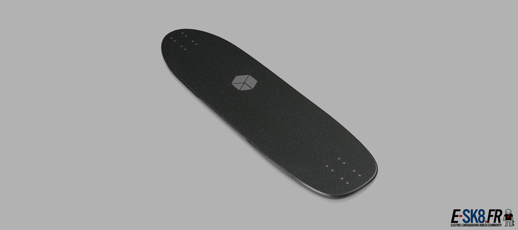

Whaaat !? Tu l’as modélisé ???
:shock:
:ugeek:
yes, c’est vite fait; le shape et un extrude de 15mm. j’ai pas encore fait le W shape mais ça sera plus simple pour voir le fit des composants
Magique !!!
J’ai pas tout saisi … Tu as fais quoi au juste ?
j’ai retracé le shape sous Fusion à l’échelle même si j’ai pas encore trop compris son fonctionnement; ça me permet de voir le fit de pack de batteries et une meilleure idée du placement et de l’épaisseur du deck une fois tout installé avec les 5mm en moins.
j’ai bien tenté freecad mais j’y ai rien compris
sketchup ne me permettait pas de faire les splines à part avec un plug in etc…
Ba je trouve que tu t’es super bien débrouillé ! Moi j’avais un peu tout testé et c’est aussi sous fusion que j’arrivais à faire des trucs … Bravo c’est top ! Et effectivement ça va permettre de bien se rendre compte avec les 5 mm en moins !
Top tout ça
tu veux arriver à des boitiers >3cm encore !! ça va être beau et plutôt utile à la fois elle a un léger drop c’est ça ?
Ce shape est magnifiquement monstrueux quand même en carbone ça va être une perle !
Et le W concave et les 3.5° de wedging angle c’est top pour le ressentit de où est ton pied sur la board alors !? à la différence d’un simple concave ?
Je me rencarde sur les shapes pour attaquer un moule en pu façon roarokit
