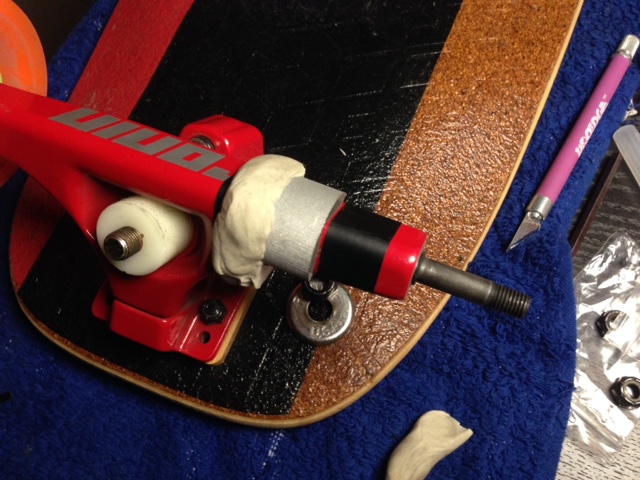

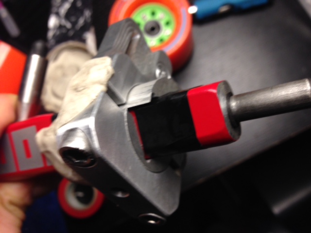

il est possible que les ronin y soient pour beaucoup mais pas que. Je suis entrain de faire un adaptateur pour les trucks Ronin car le hanger est bien arrondi. Je vais couler de la résine polyuréthane direct sur le trou du truck en m’aidant d’une moitié d’adapteur… pour garder le centrage parfait. Une fois la résine coulée, j’insérerai sur 1mm (ça suffira) un bout d’un autre adaptateur afin d’avoir un centrage encore meilleur. L’avantage de la polyuréthane c’est son temps de polymérisation… 7 minutes ! ensuite je pourrais faire un moule silicone pour en faire à foison … voir en faire en carbone.
J’ai sous la main un 6374 (c’est un moteur monstre)… et il est trop gros et touche le tube du Ronin (particularité du truck Ronin pour stabiliser le truck quand tu rides à fond tout en restant ultra turny). Je vais essayer avec les 6355 de ma vanguard.

pour les ronin, je t’ai répondu sur un autre post… je pense que c’est jouable à vue d’oeil et avec quelques mesures par contre j’arrive pas a estimer la distance que doit avoir le moteur pour ne pas toucher le “tube” du truck ronin… donc dès que j’ai les adapteurs je te dis ca direct.
