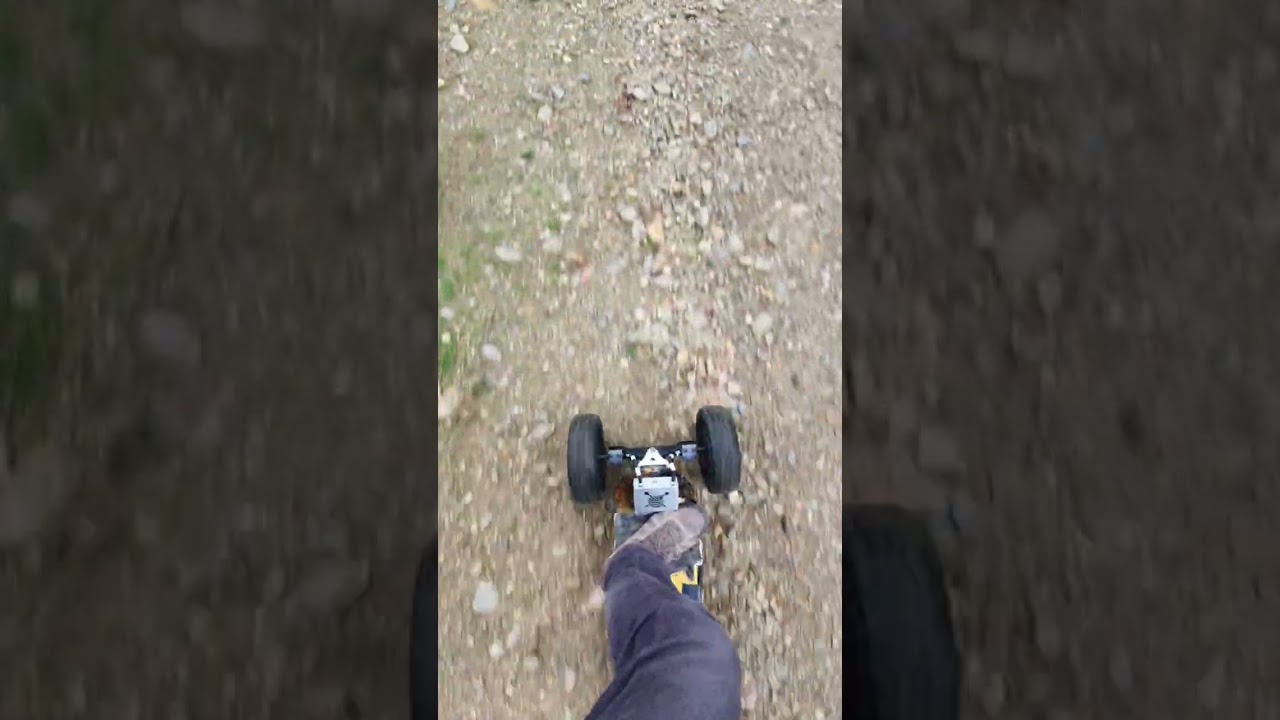

Le même raidillon a 70A batterie au lieu de 30… ca pousse vraiment plus
Montée en 7s au lieu de 11 avant.
Et @Wingaddict ,jai mesure la cote, cest du 25% . 5m sur 20m
Pas de chauffe des hubs ou esc . En meme temps, ils sont a 35A …ca chauffera pas .
Et il fait 5°
Faut que je trouve plus raide pour tester les limites du 4wd …

25% ça fait 14 degrés pas si mal , t’es plutôt du genre lourd ? Je veux dire question poids

80Kg équipé … pas un poids plume , mais pas une enclume non plus . le deck est génial pour mon poids . faudrait que j’essaye avec le double de batterie pour voir…
oui 4. et elles ont leur bms en décharge . surement calés à 30~40A de cut … j’ai de la marge …
