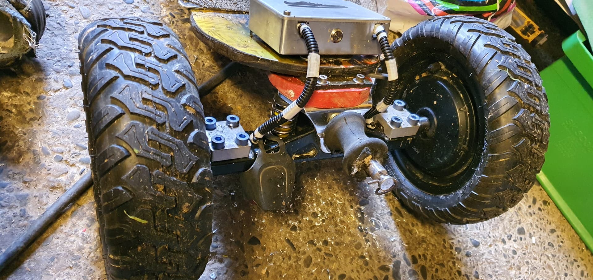

Apres avoir revu la hauteur du deck av/ar , c’est mieux avec l’avant un poil plus bas que l’arrière. Mais avec les dampas plus mous derrière ,l’avant a une sale tendance a osciller … je remets les dampas oranges de @cathode ![]()

tu devrais essayer les fulls straps ça aide énormément a faire des virages engagés.
Apres avoir revu la hauteur du deck av/ar , cest mieux avec l’avant un poil plus bas que l’arrière. Mais avec les dampas plus mous derrière ,l’avant a une sale tendance a osciller … je remets les dampas oranges de @cathode ![]()
C vrai . Mais je suis pas fan …depuis que je fais du snowboard,je reve davoir les pieds libres
Mais je vais re-tester . J’ai les percages dispos sur le deck…
D’accord avec @tignous , Perso je vais y les flow qui me restent de mon ancien snow avant que je passe au splitboard. @the2jakes a les meme mais en plus haut de gamme …

un fois passé et l’appréhension tu ne verras que c’est vraiment mieux
