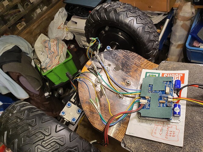

1er test .sans les halls … batterie 10s a 41v :700tr/min ,Kv de 17 . Avec ces pneus ca fait 31kmh…bruyant car mode bldc sans halls…
Trouvé l’ordre des phase/halls
Comme tous les hubs d’hoverboard …ou presque …il peut y avoir des variantes
Une fois les boitiers préparés (percages et mise a plat du fond pour la pate thermique.) , je passe au cablage : renforcement des prises de phase chinoises ,et cablages de JST2.0 pour les halls…
alors ce sont des ESC lingyi nouvelle génération , pcb assemblés par vis et non plus soudure. routage un peu différent .bref . rien a voir avec les photos de l’annonce
Shunts de courant de 3mOhms … je ne sais pas à quel courant max ils sont programmés … on verra bien si une modif s’impose .

Et voila: les hubs arrière bien que physiquement similaires, n’ont pas le même Kv . 20 au lieu de 17 . Pas le même branchement des phases non plus .

disons que le chinois câble les couleurs des fils de phase et halls comme il veut . je suis tributaire de l’esc Lingyi , qui a besoin du bon ordre de fils pour bien fonctionner . pas de souci sur un vesc qui se démerde à tout mettre dans l’ordre lors de la détection …
Esc fermés …apres une galère de fils des halls trop courts ,et trouvage de l’ordre des fils de phase/halls kivonbien … reste a faire le cablage en grosse filasse vers la batterie centrale… demain ca roule
