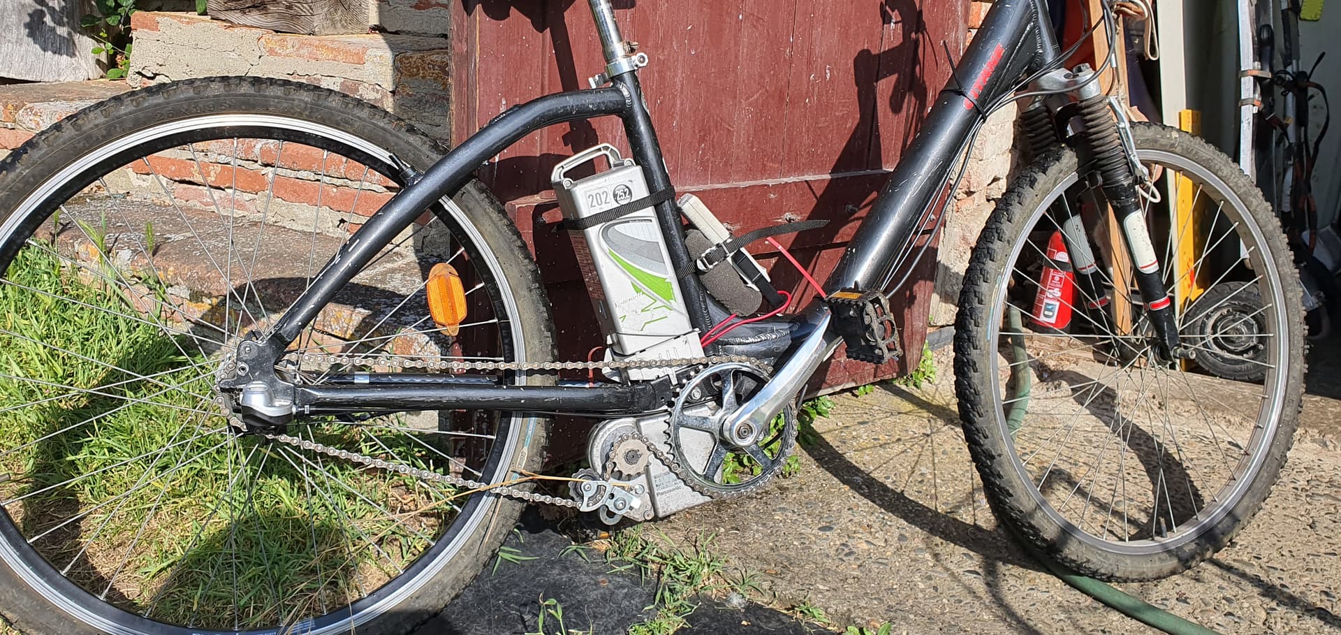

ici on bricole sur des vieux VAE panasonic des années 2000 , vraiment funky …

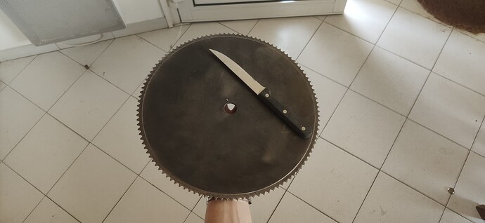

il a récupéré une lame dans une scierie ![]()

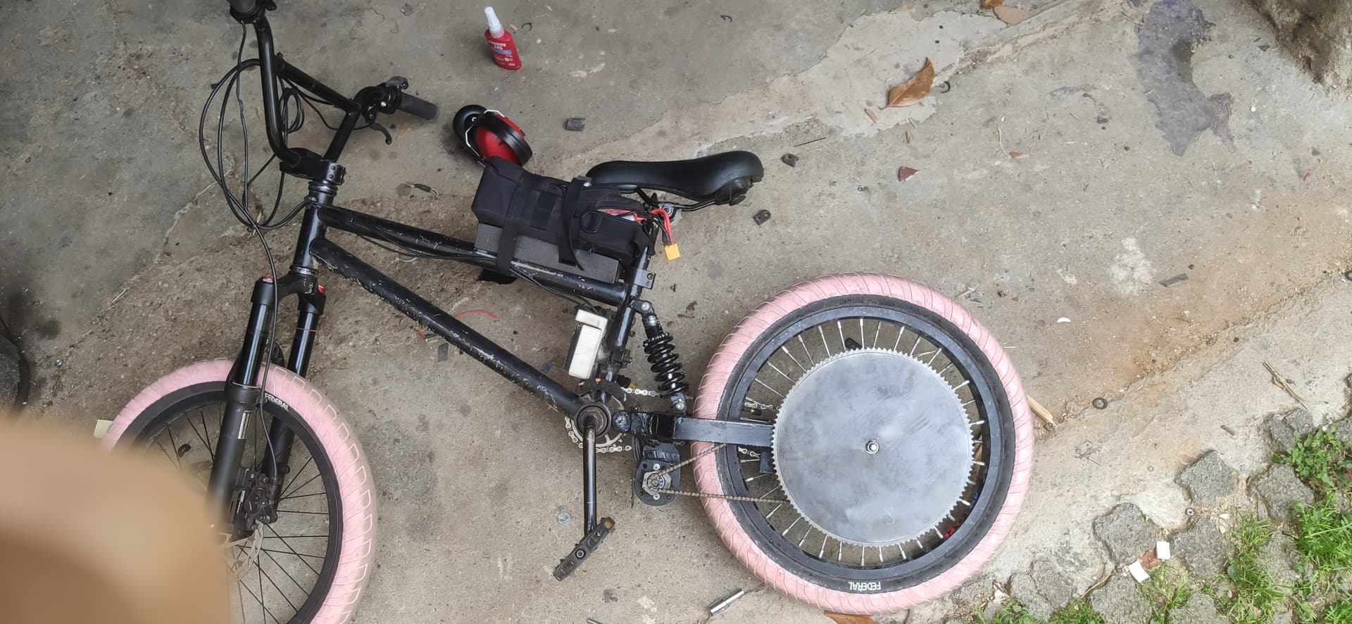

Bon c’est pas dans le bon ordre mais voila :

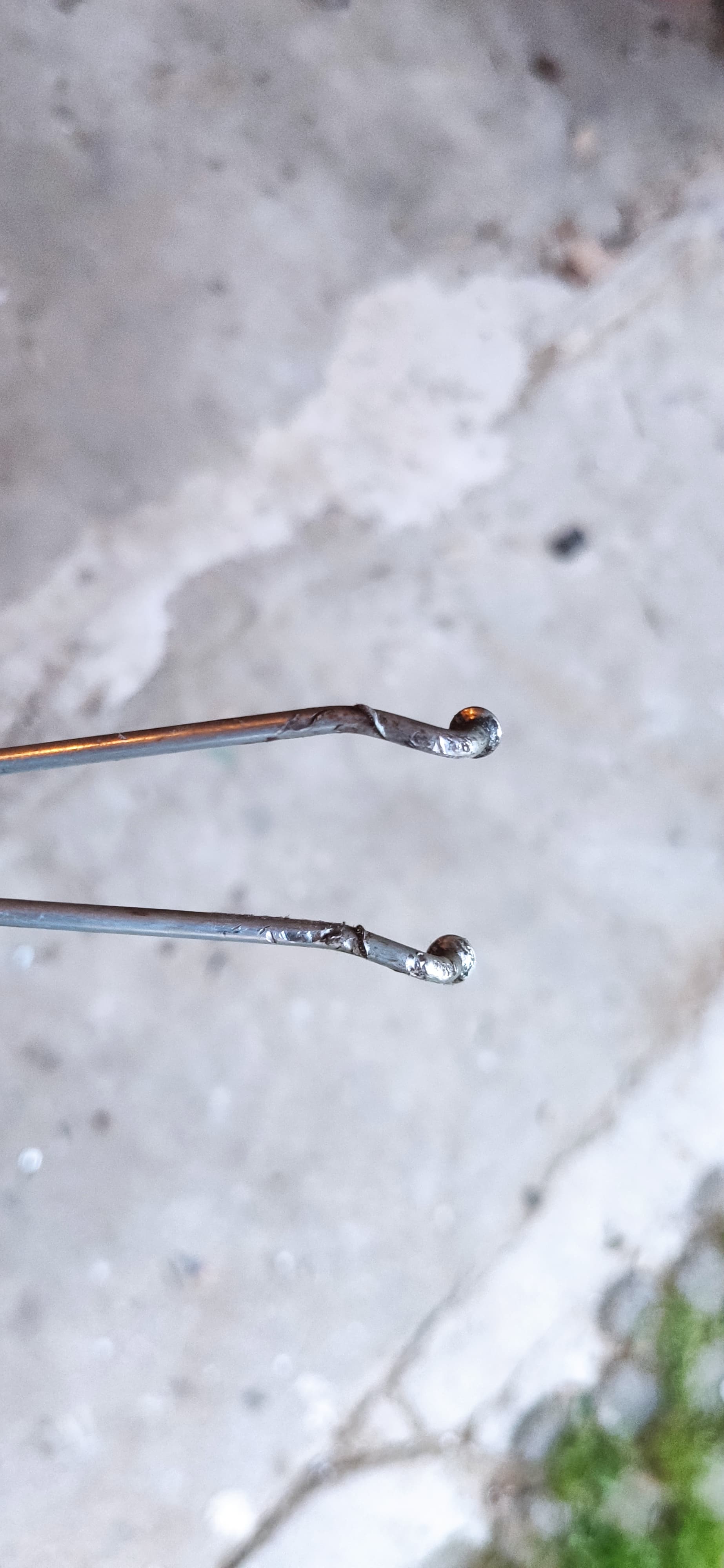

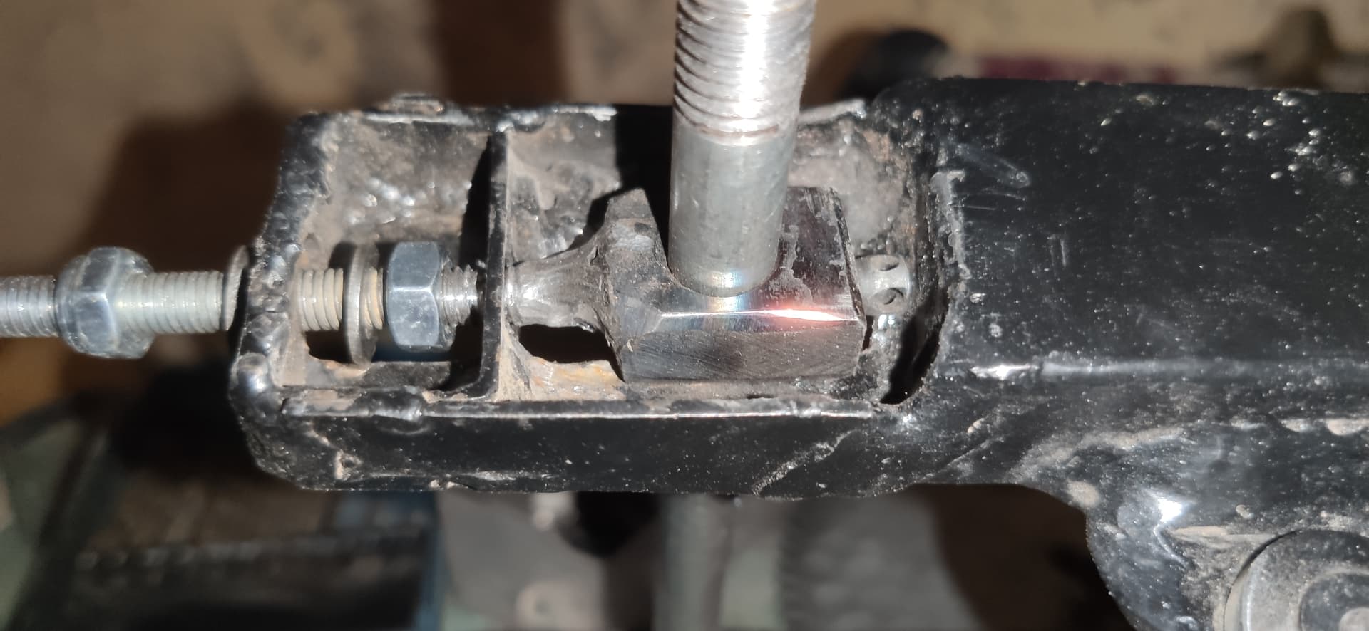

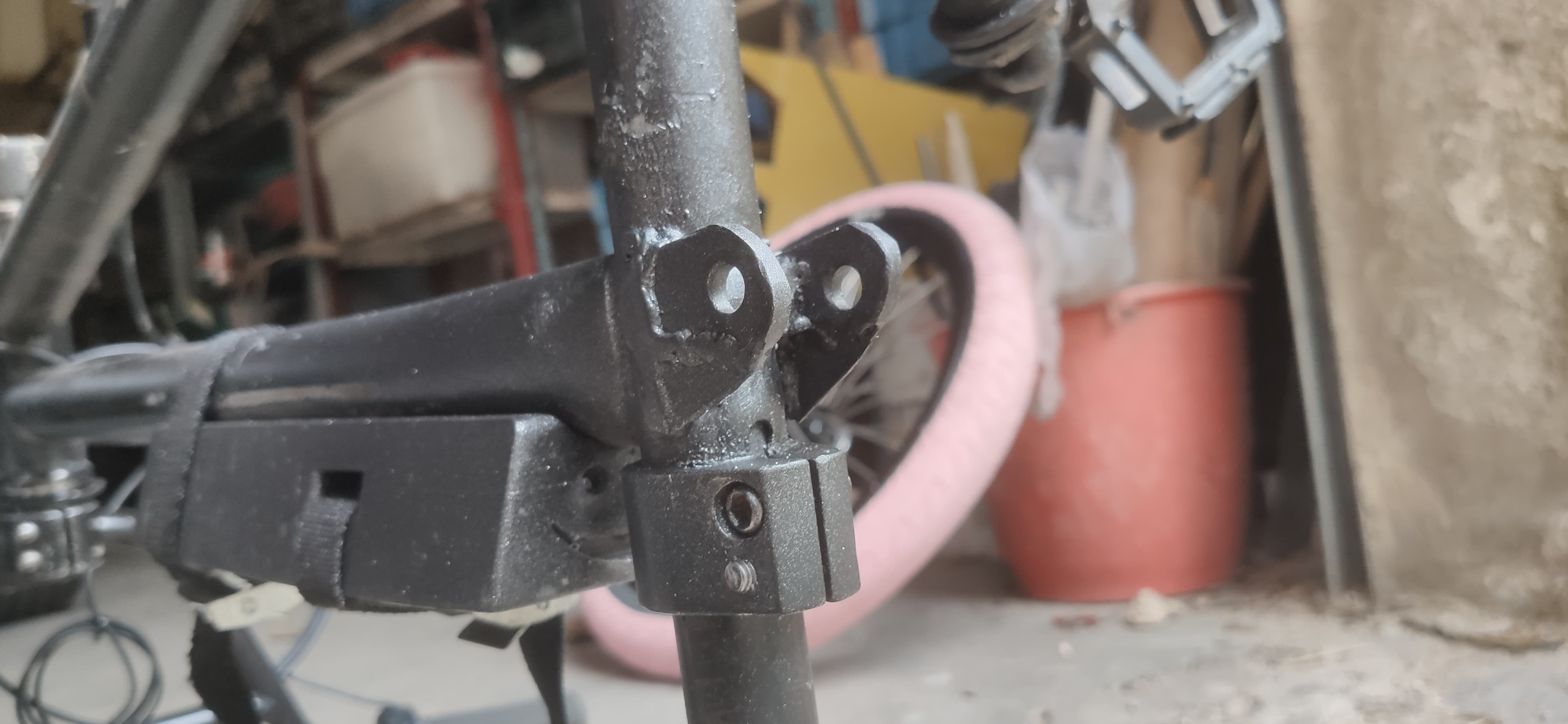

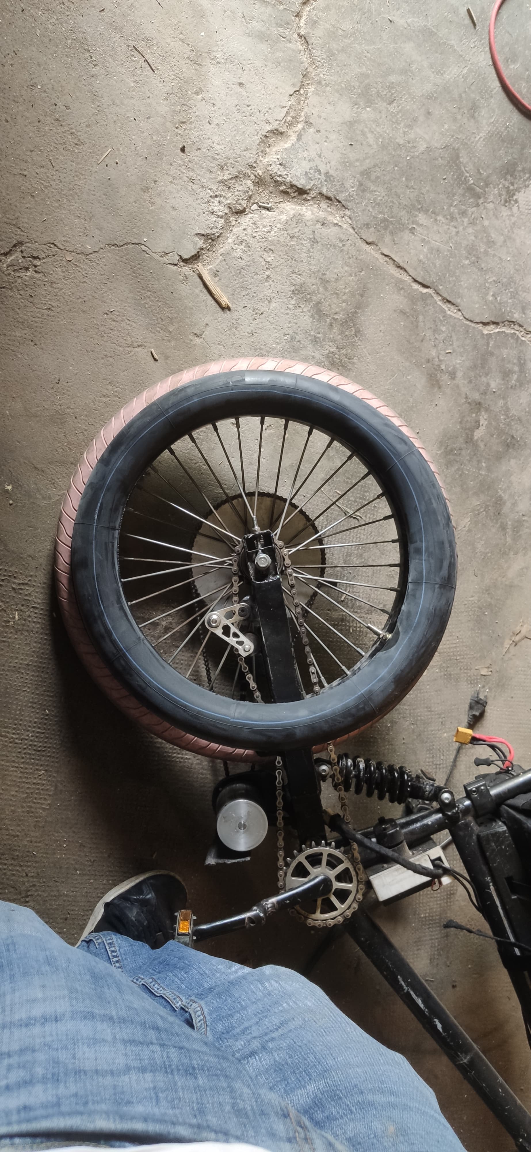

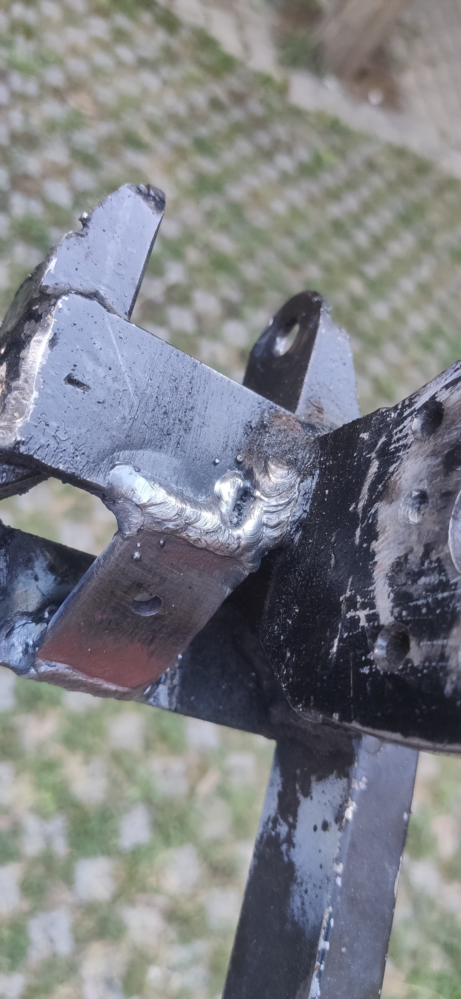

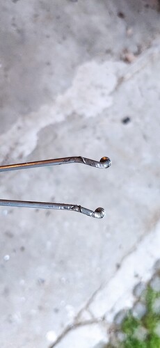

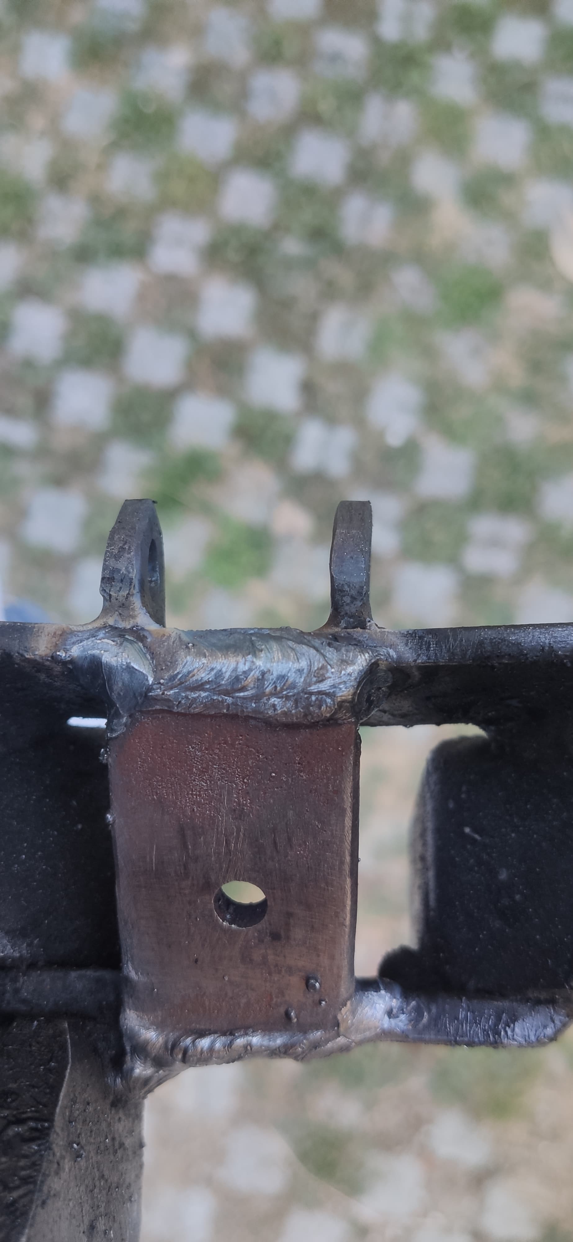

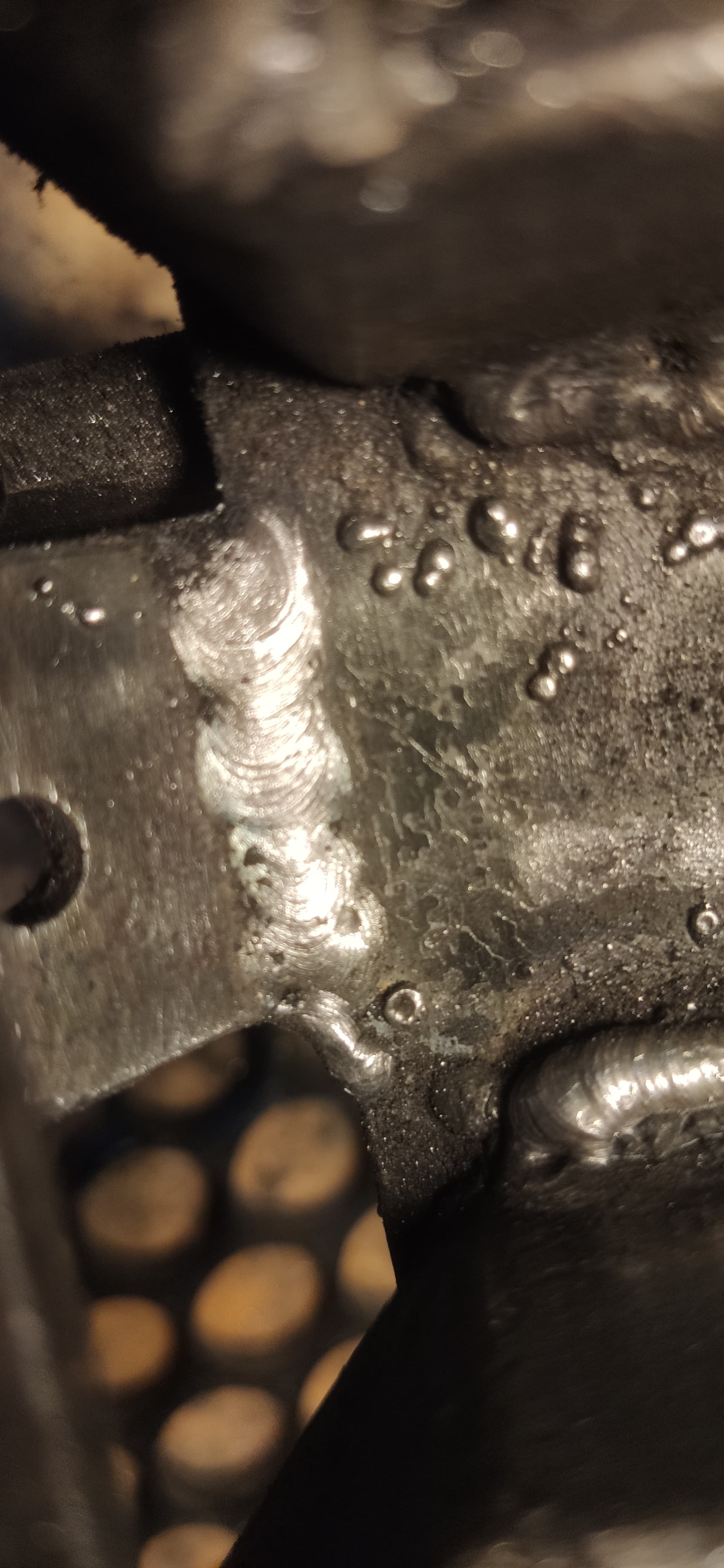

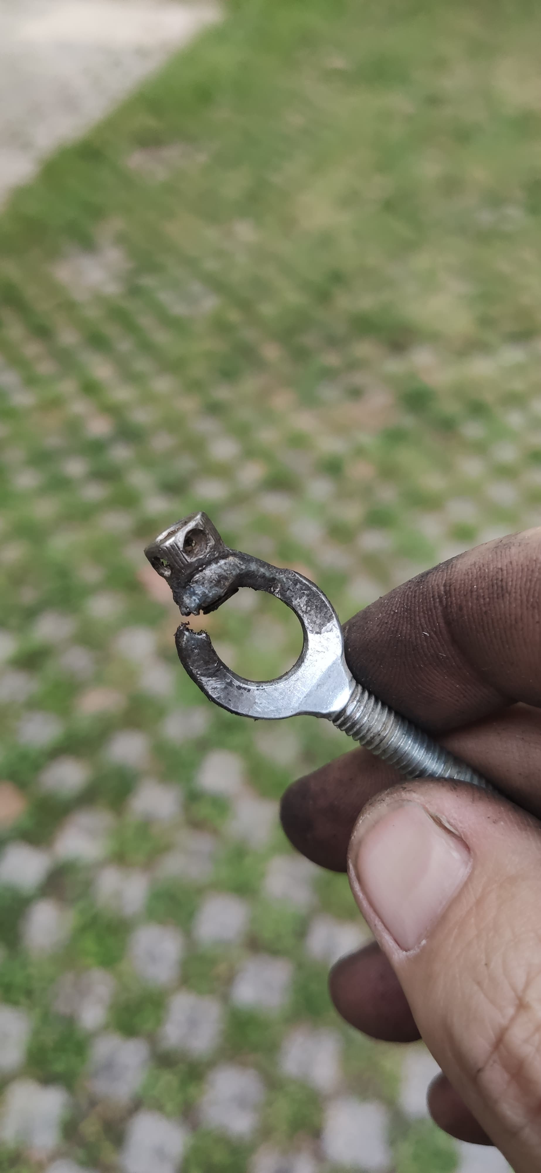

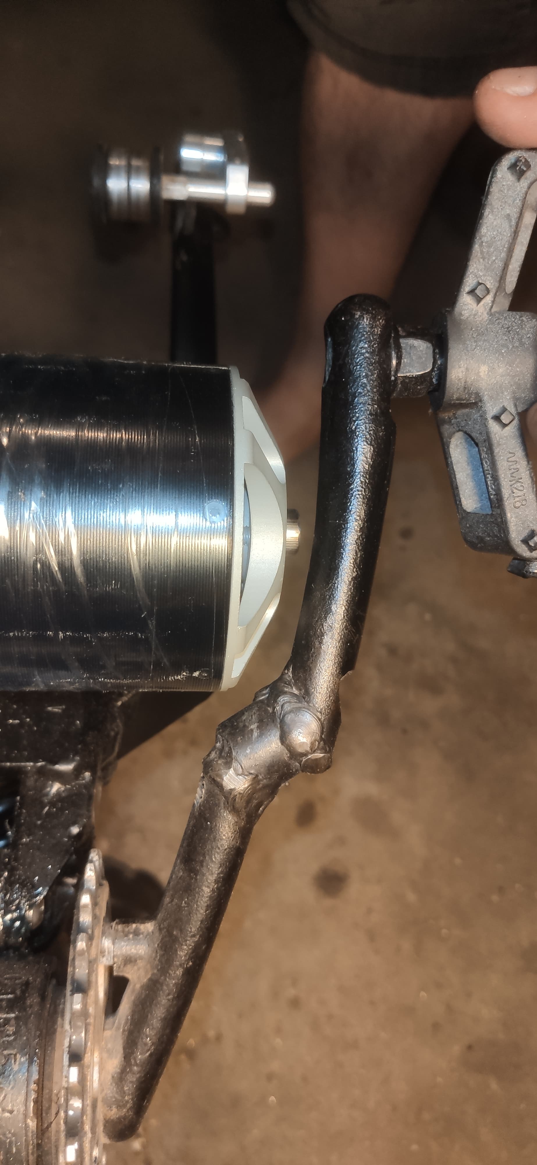

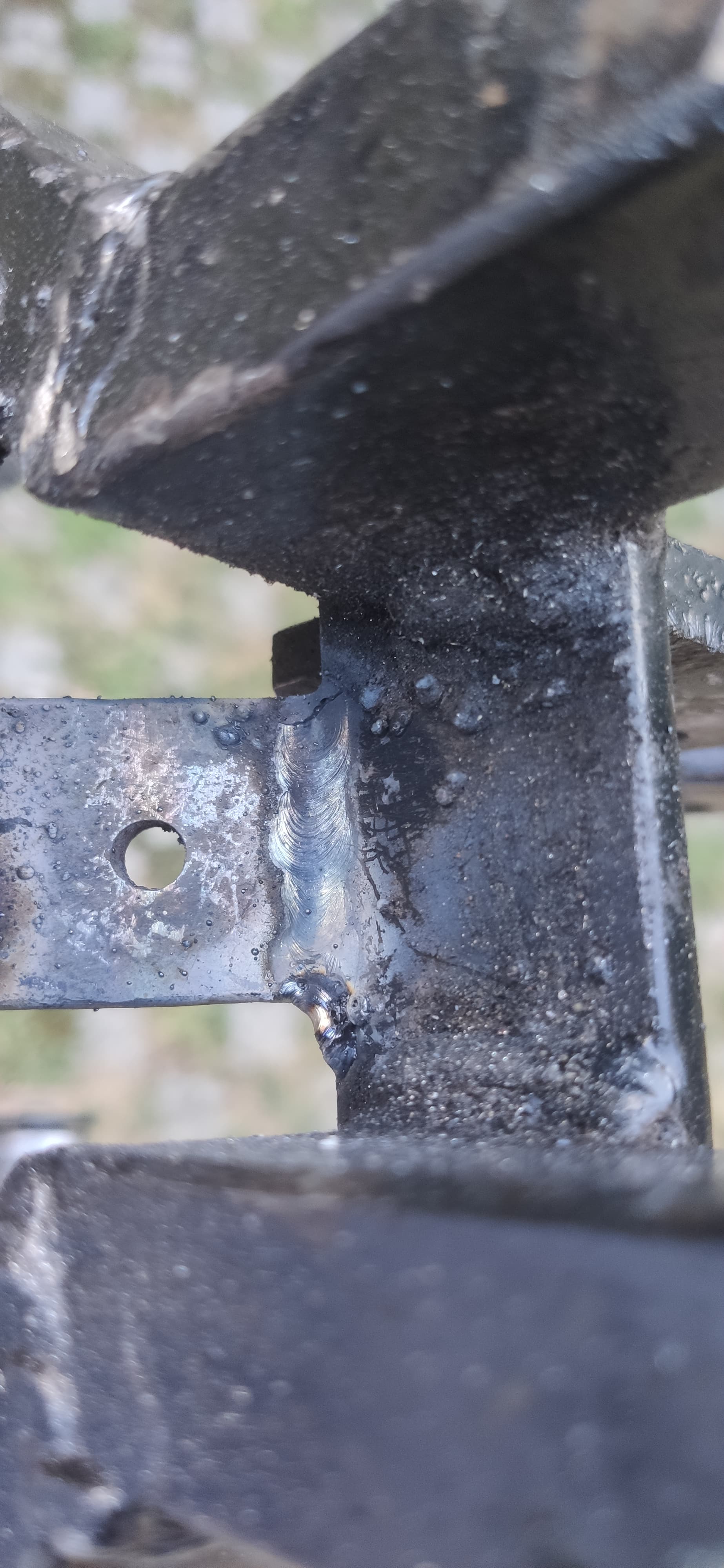

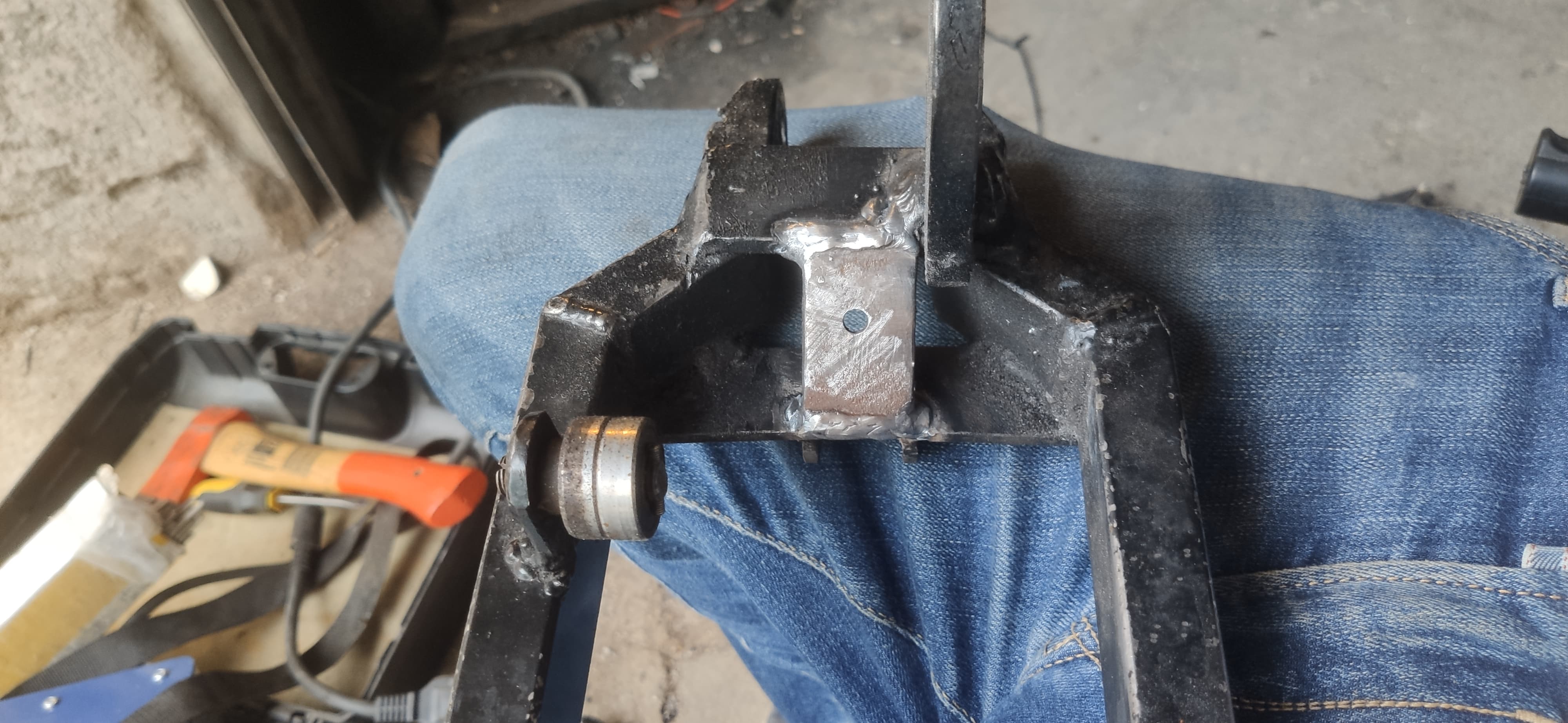

Mes tendeurs ont cassé, les multiples déraillances ont défoncé les rayons, le pneu avait une crevaison lente, le fer plat coté bras oscillant de l’amortisseur commençait à fléchir, ma fixation de bras oscillant avait du jeu.
J’ai fait des gros tendeurs, avec un acier rouillé de la rue j’ai posé un renfort qui lie le fer plat de l’amortisseur et celui de la mount, j’ai entièrement revu ma fixation de bras oscillant, j’ai mis des chambres à air renforcé de pit bike, j’ai changé tous les rayons à neuf (et le hub à y être car les pas de vis était enculée). J’ai préventivement posé des petits triangles en renfort de la fixation supérieur d’amortisseur.

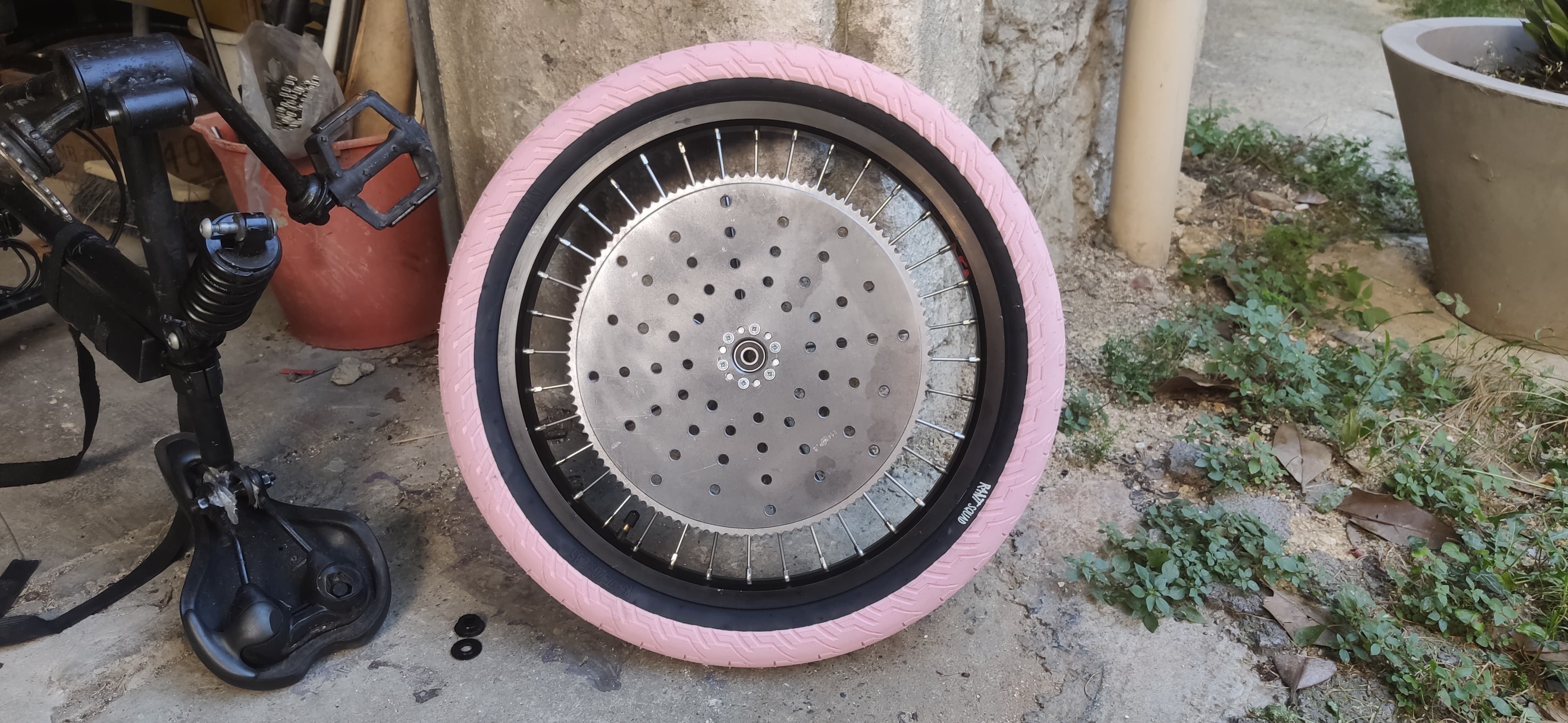

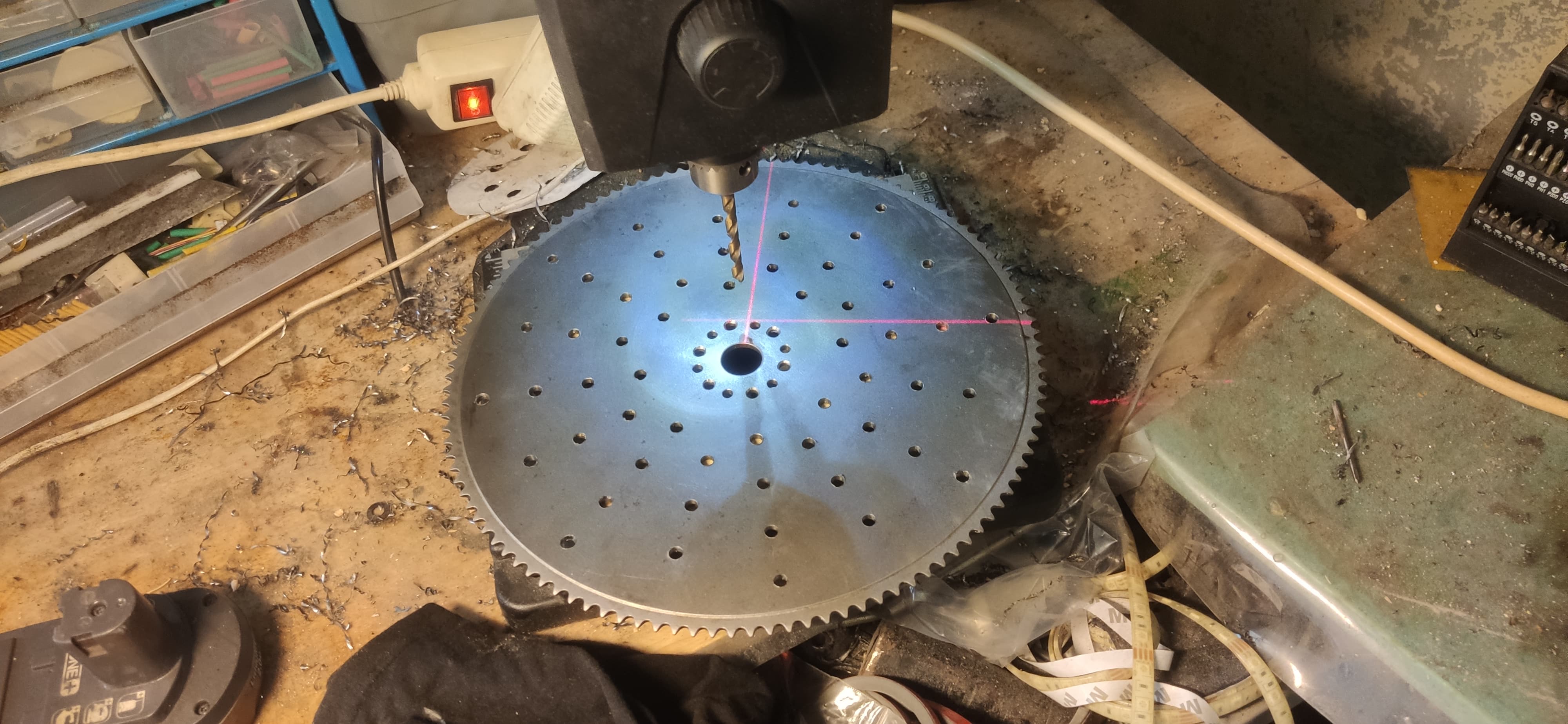

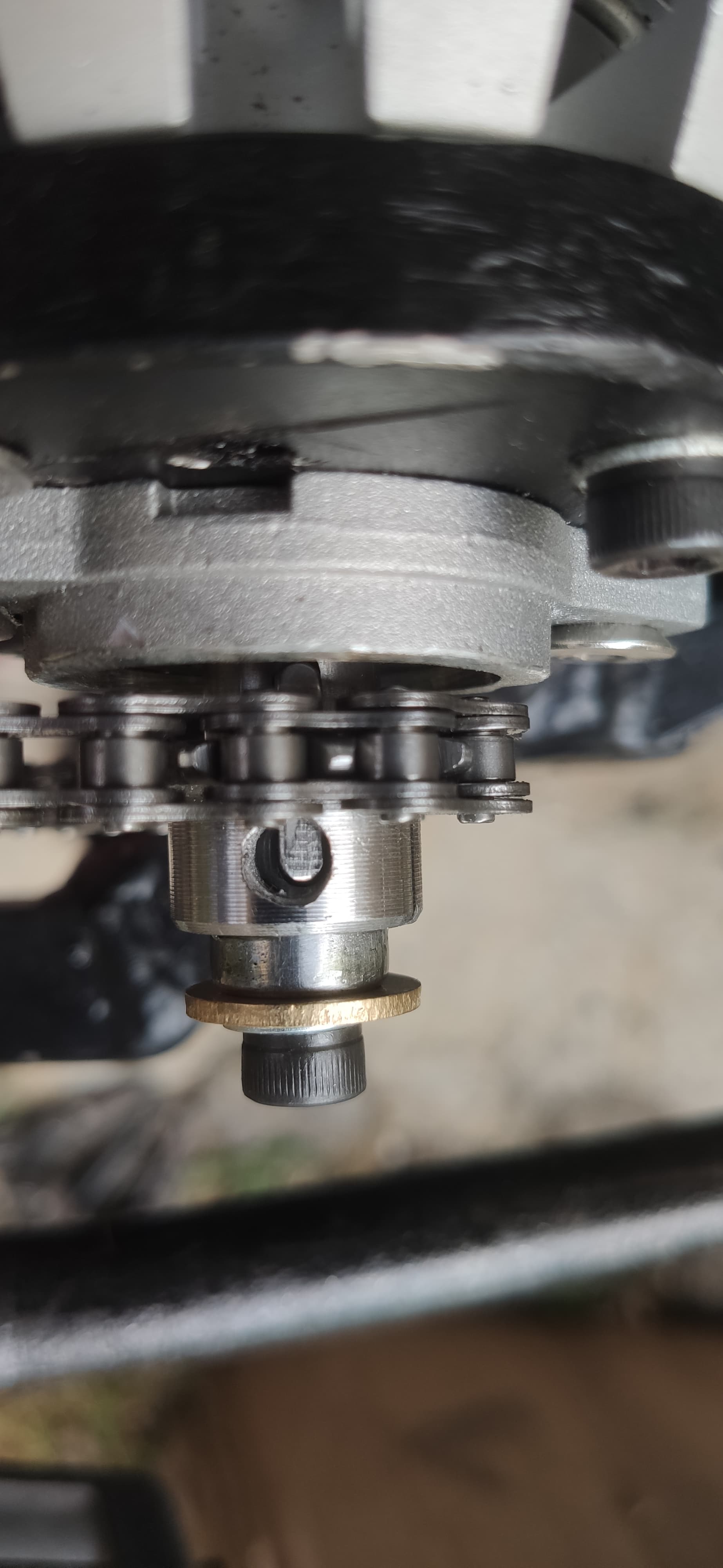

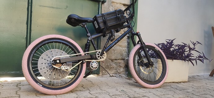

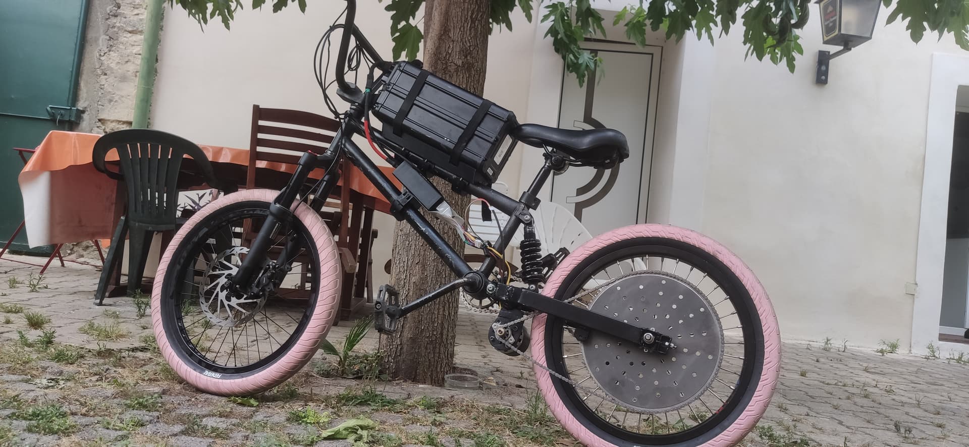

Passage en 80 100 130 kV. 114T iso 5b (perçages centrés par overion, merci a lui) / 10t (avec la petite clavette limée à la main). Vrai palier de roulement et nouvelles impressions 3d pour le support de batterie et ESC.
J’avais prévu de rouler 16S (avec un pack de surron qui me sert à rien) via un 75200 mais il déconne je n’arrive pas à passer les détections. En attendant de comprendre pourquoi je suis revenu à « l’origine » en 13S/ vesc6 trampa.

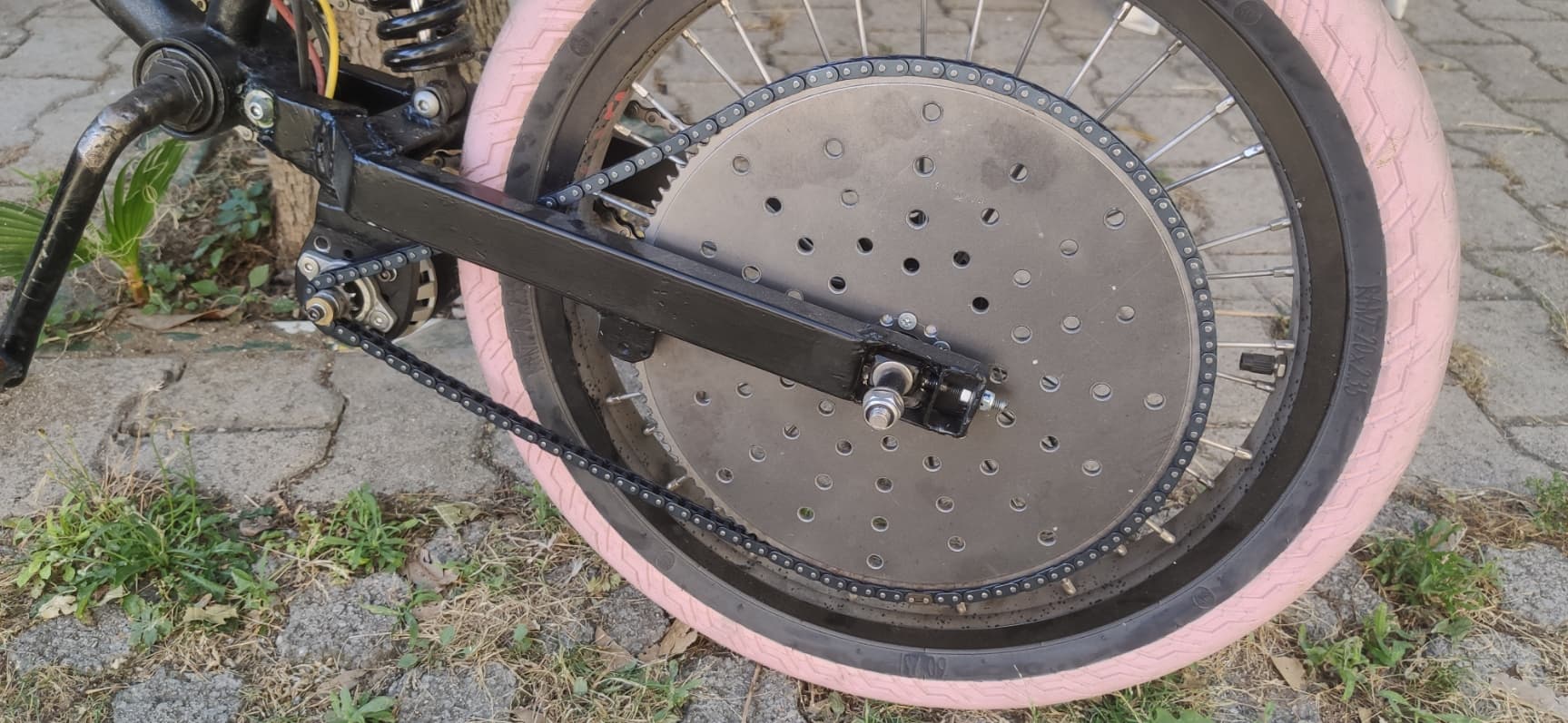

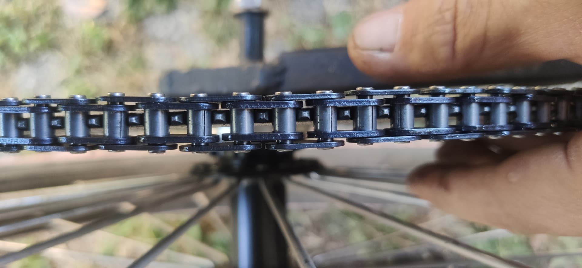

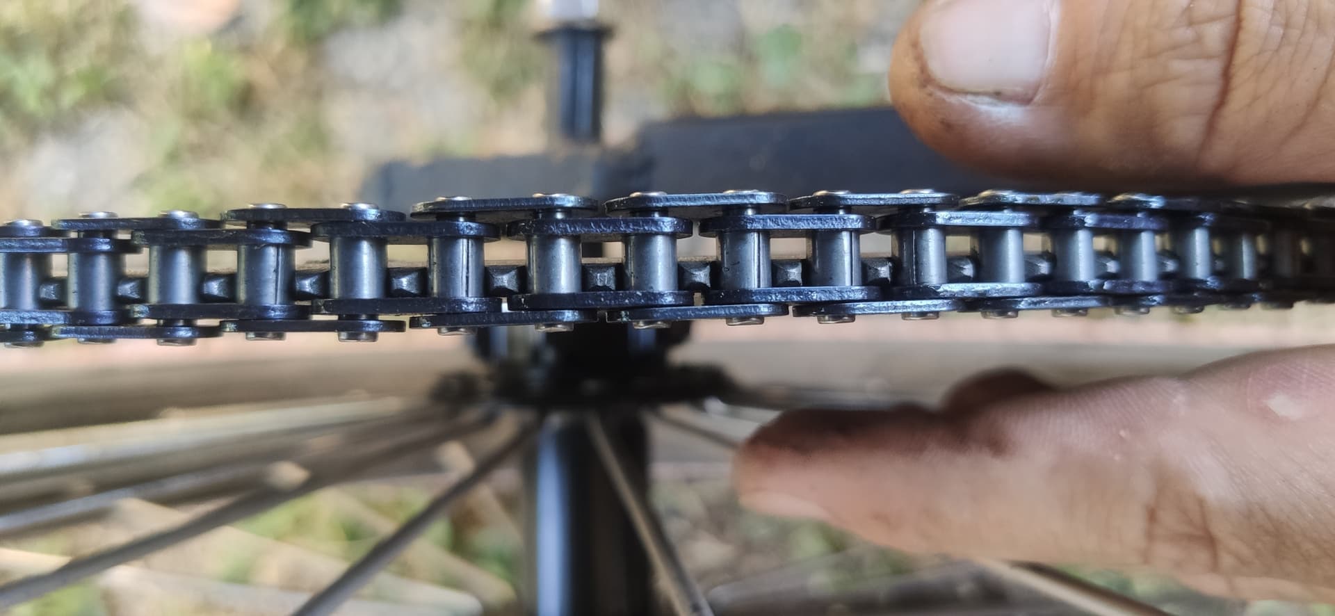

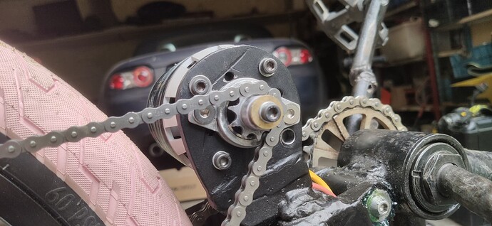

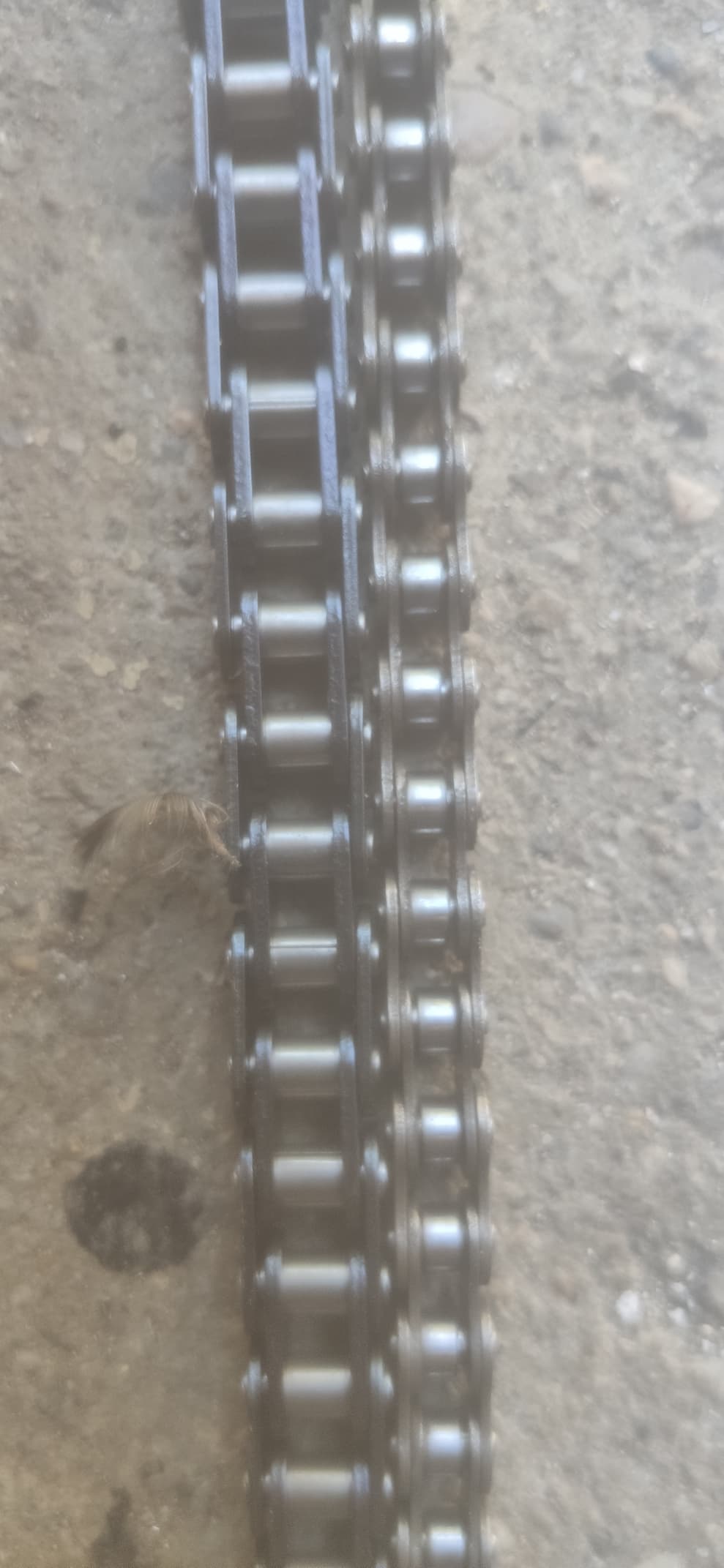

Ma chaine prend 6500 RPM et passe sur un pignon de 10 ce qui fait qu’elle prend beaucoup d’angle rapidement et ça, ça me fait peur. Je ne pense pas que ce soit sain pour une chaine vendu comme « transport de charge a moyenne vitesse ». Je ne trouve pas d’ISO05B renforcée donc j’ai cherché une solution et dans le même pitch que la norme ISO05B (8 mm) il y a les chaines T8F. Ce sont des chaines de 50cc en tout genre/mobylette, elles sont donc « faites » pour la traction. Les rouleaux sont un peu plus petits mais les pins sont un peu plus gros et c’est le plus important pour la solidité. J’en ai commandé 1,50 m avec attache rapide, ça coute pas cher et je verrai bien si ça match.
Le moteur n’est pas bien balancée, il vibre passer 5 000 RPM, c’est nul mais pour le coup je ne peux pas y faire grand-chose (ou plutôt, j’ai la flemme de démonter et gérer ça).

rotor à équilibrer … c’est un outrunner ?
ce ne serait pas la chaine ? qui sans tendeur entre en oscillation?
80100 bien sûr que c’est un outrunner
Non c’est pas la chaine, il le fait a vide.
La bonne nouvelle ce n’est que le T8F match un pignon d’ISO05B.
La seconde bonne nouvelle c’est que c’est une vrai bonne grosse chaine. Bien plus a même de bouffer mes 6500rpm sous 10kW/100nm.
La moyenne bonne nouvelle c’est que ca flotte un peu. La couronne ca m’inquiete pas, a la limite je passe en T8F sur le pignon.
J’ai fait un test à bonne allure (tellement que j’ai enfin réussi à trigger le cutoff décharge batterie) et je n’ai pas eu de problème alors bon…
Sauvé ![]()
Et le jeu lateral? Ça pose pas de souci?
Lis espèce de phlébotome à roulette ! ![]()
Ok… mais c’est pas sain… tu veux pas doubler la couronne ? ![]()
Non, je m’en branle.

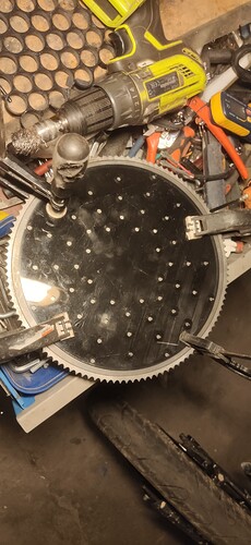

La couronne ne tourne pas vite, grâce à sa taille la chaine a peu de « air time » donc ça guide bien et il y a énormément de point de contact donc peu d’usure.
À l’inverse ce qui est pertinent c’est de passer le pignon en T8F car il n’a pas l’avantage de la surface de contact et la chaine prend un gros angle trés rapidement quand elle passe dessus.

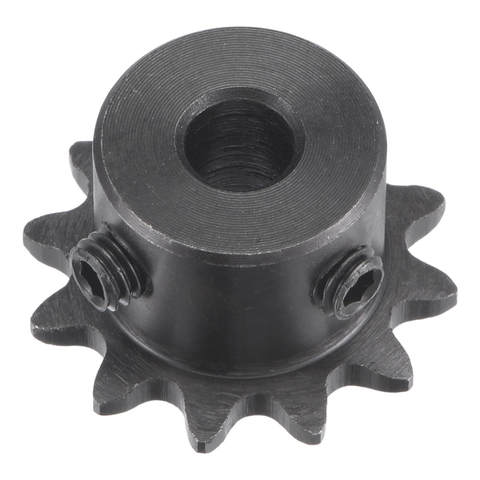

J’essaie de trouver un pignon 12 mm/10t/T8F. Pour l’instant je galère, comme c’est une norme de moto je trouve que des pignons « plat » / en « D shape »/avec des cannelures. Moi, je cherche un truc comme ça :
Clavetté ce serait incroyable mais je n’en demande pas tant.

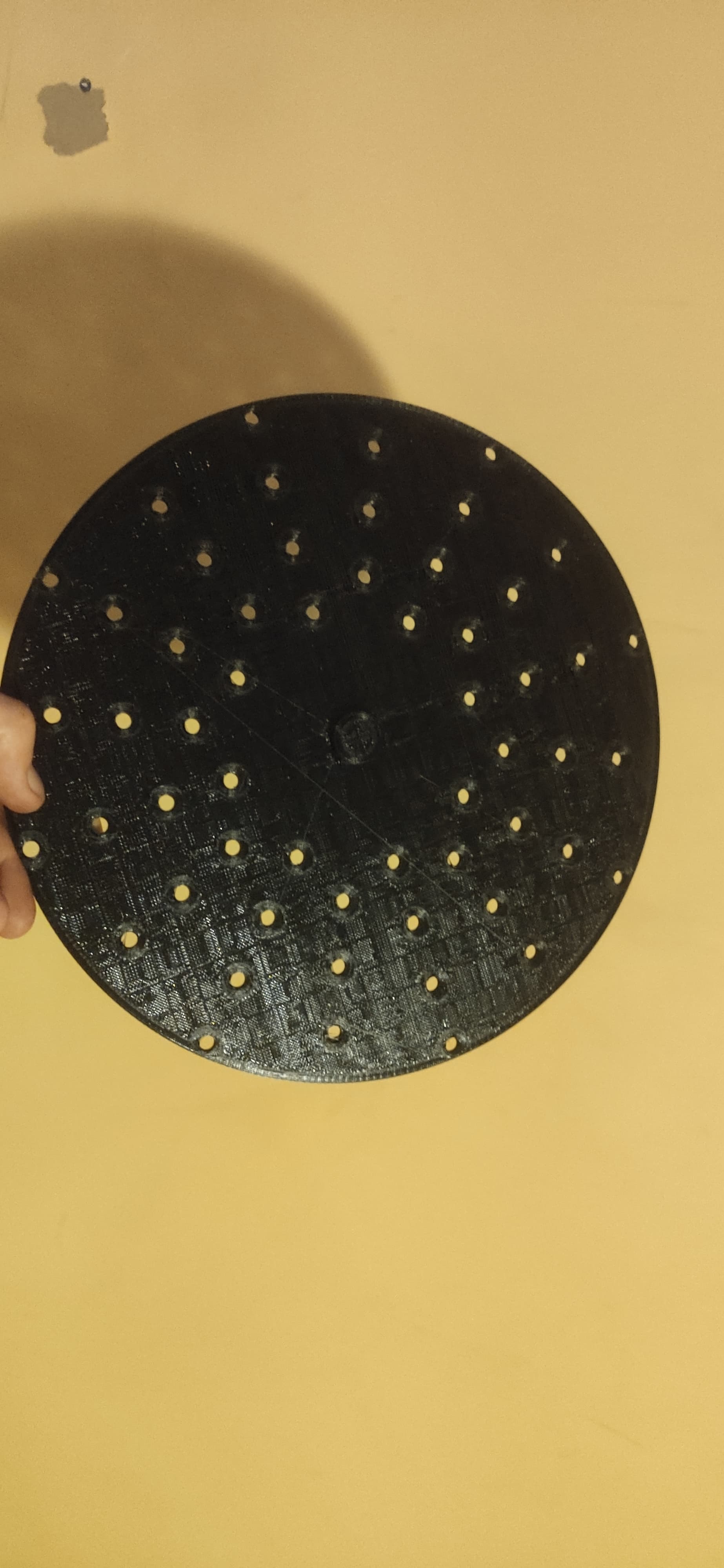

16S7P de 40t donc 28Ah, 175A continu 245A burst, 1.6kWh.
Rien de bien fou c’est le genre de truc qu’on voit partout sur le net mais on est content quand ça s’arrête tellement c’est chronophage. (et encore ces plaques nickel/cuivre accélèrent énormément les choses)
