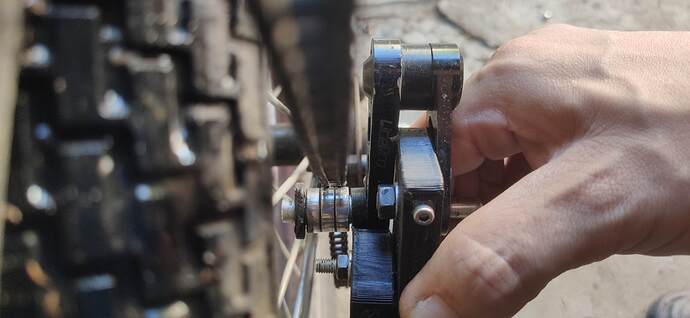

Pour un réglage propre et solide au recul du pneu j’ai laissé tomber les tendeurs à viser type :
C’est ignoble, ya rien à faire avec ces chiasses. Ok ca tend mais une chaine il faut que ce soit suffisamment mou donc la piece n’est pas en tension donc l’espece de 'garde" qui repose sur le chassis se barre. Il me faillais un truc qui verrouille l’axe en place quelque soit la tension de chaine
Donc j’ai commencé par vérifier mon idée d’un tendeur visser dans le cassis avec un bout de fer plat (photo 4), ça ma sembler pas mal alors j’ai printé une brochette de spacer (photo 1 de gauche à droite, a chaque paire de pièce, il y a pile 1mm de moins entre les trous) pour faire les essais et trouver la bonne cote.
J’ai fait mon alignement inter pignons en prolongeant l’orientation de la couronne. Puis pour gérer le léger excentrage de la couronne qui me donne régulièrement un petit slack dans la tension de chaine, j’ai remis le tendeur même si comme vous le voyer il travail quasiment pas, juste pour être safe.
Il se trouve que la tension de la chaine coté pédale est parfaite, j’ai de la chance.
Et voilà ya rien de plus à dire, ça roule et freine bien, ca ne fait pas de bruit de transmi’, c’est rigolo, hormis mettre un frein méca a l’avant je pense pouvoir call la fin de projet.
Dans le post précédant je dis que ça freine bien mais ça ne freine pas fort donc j’ai rebosser le montage. J’ai laissé tout juste 3mm de débattement entre le tendeur et son support, en accélération sa suffit à ce que les deux se touchent pas et en freinage le tendeur tape au contact de sa fixation ce qui l’empêche de s’enfoncer plus, ce fessant je garde un minimum de tension de chaine et j’arrive à freiner dignement. Sur un full frein lancer à la Vmax je skip toujours des dents mais je bloque aussi la roue donc suffit de mettre moins de regen et je ne pourrais pas faire mieux.
La mount du tendeur prend pas mal de force et fessait que fissurer sur le dessus, c’est pourquoi j’ai passé un m3 dans toute la longueur du plastique en plus, j’ai verrouillé le bras du tendeur sur la mount avec du m3 visser dans du plastique tarauder.
