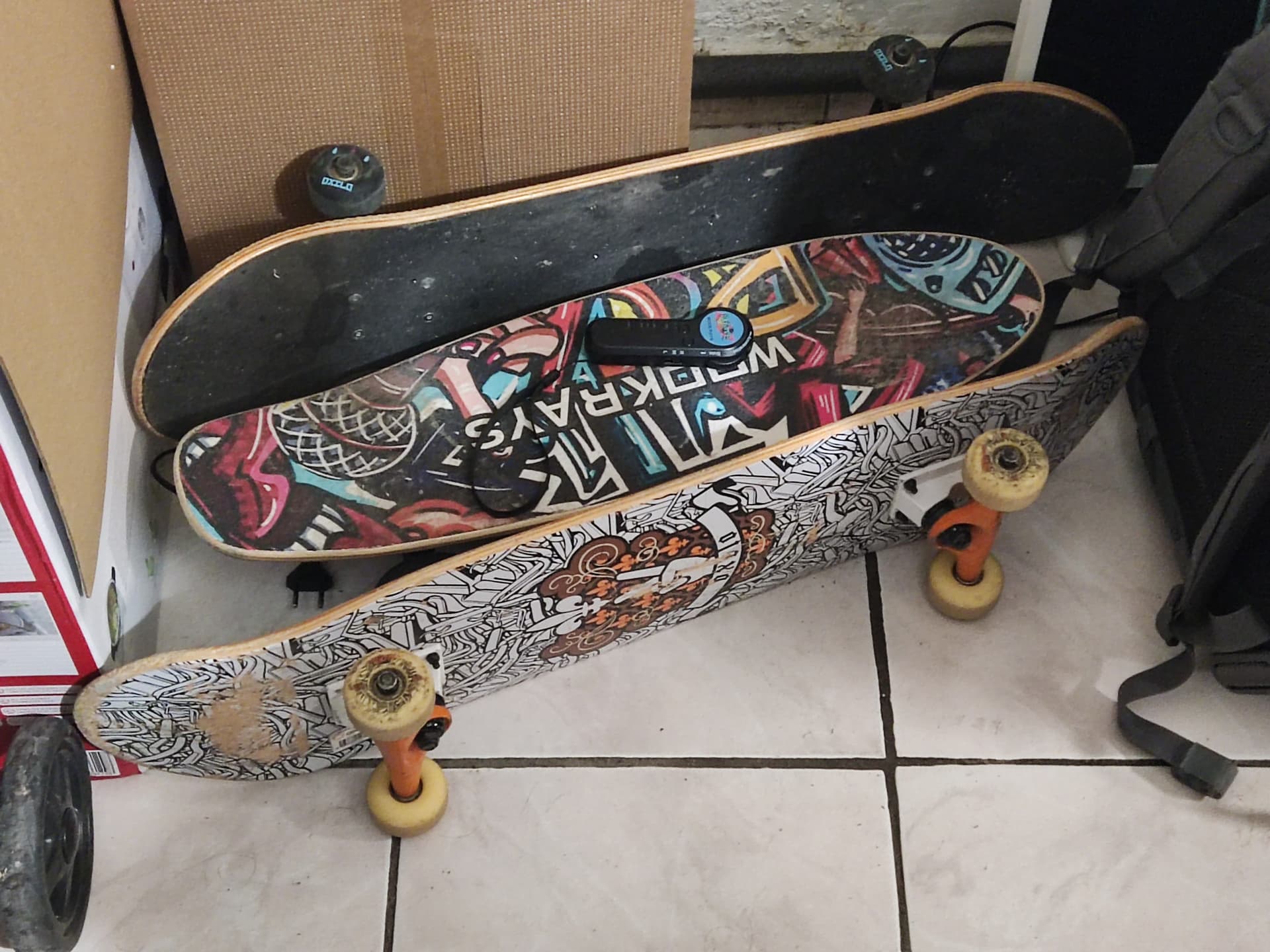

J’ai récupéré mes skates d’ados
Au centre, mon eskate cruizer actuel, de part et d’autres, deux vieux oxelo de décathlon.
Je pense monter mon build sur le deck d’un de mes oxelo. Cependant j’ai déjà une question de noob : J’ai roulé avec les différentes planches et le cruizer tourne beaucoup plus que les oxelo, à quoi c’est dû ? J’imagine que c’est la longueur de la planche, les rotules des trucks, et je me demande si la courbure du deck joue aussi ?
En fait, je pose la question car la maniabilité actuelle des oxelo ne me convient pas, et j’espère pouvoir la rattraper avec le changement de truck, mais est-ce une fausse idée ?
