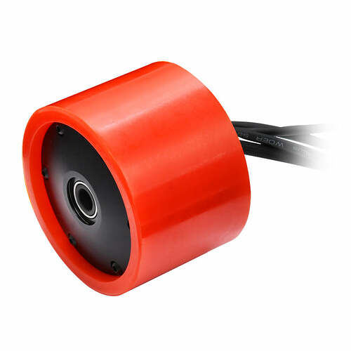

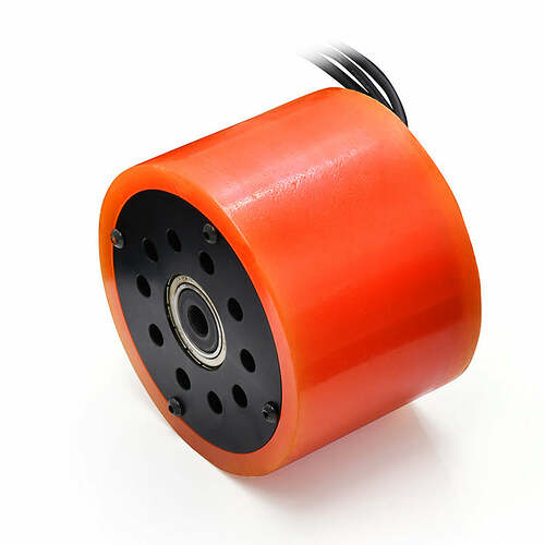

Voilà j’ai commandé le kit de L-faster ! Les frais de port ne sont pas donnés, mais je pense que ça reste une offre intéressante. On verra si je peux toujours appeler ça du DIY quand toute la partie moteur sera prémachée comme ça x) mais en premier build, j’aurais déjà assez de défi sur la partie alimentation, boitier et assemblage, donc c’est pas plus mal.

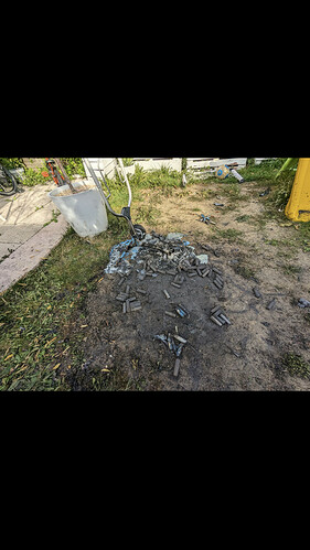

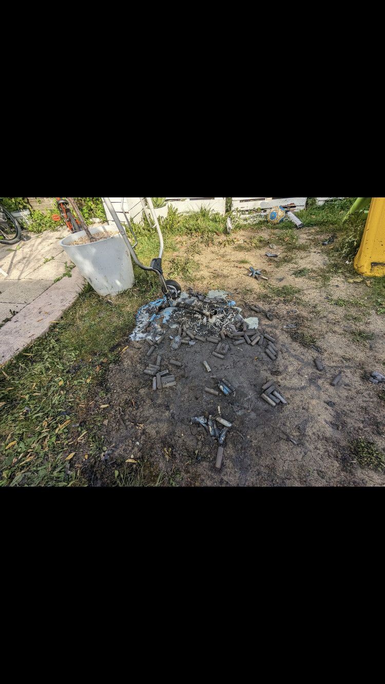

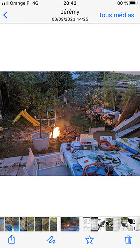

Par contre potasse bien le truc avant de te lancer surtout l’isolation pour éviter les vouer circuit en cas de boulette… j’ai un amis qui avait presque fini sa 72 V et voilà le résultat :
Heureusement qu’il était sur la terrasse …
Il avait juste oublier d’isoler avant de souder un des gros câble.
