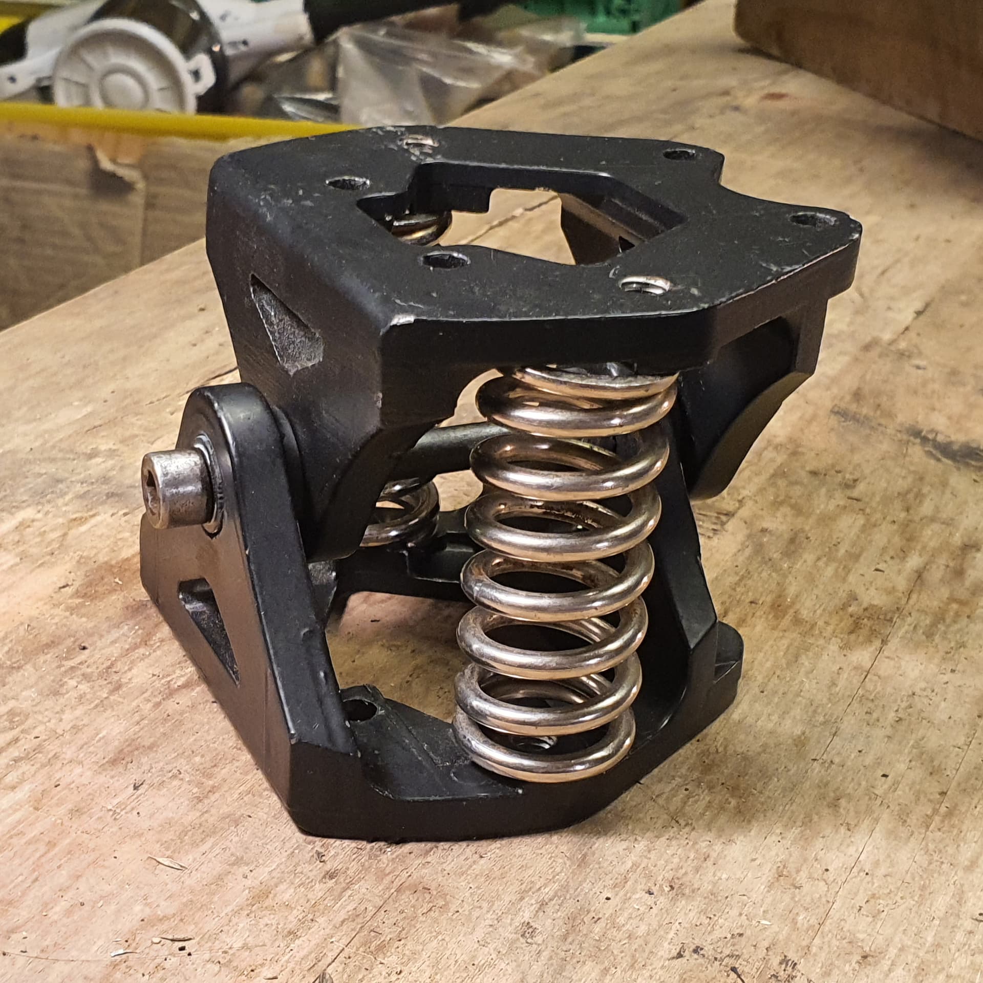

Trouvé une solution pour faire des trucks pour hub personnalisés en largeur …
Utiliser 2 baseplate tête-bêche ,et y greffer une plaque en alu ou composite et brides de la longueur souhaitée.
Ca tombe bien, j’en ai plein de syl , car je les remplace systematiquement par des Trampa, plus fins …
tu perces toi meme le base plate pour mettre la vis reglage bushing ?
faut que j’arrete de te lire , j’ai un hoverboard yamaha TT avec roue gonflables qui traine et à force de te suivre il me viens des idées …
j’ai pas encore réfléchi à ça … les 2 trous de fixation du ressort sont décalés. dont il faudra repercer qq part … ou pas …
il a quels hubs ton yamaha ?
pas la moindre idée ! c’est un truc que j’ai depuis qqs année , je l’avais choisis pour ses roue sois disant TT a l’epoque et donc annoncé un peu plus puissant mais j’en sais pas plus … après il marche assez bien mais j’ai pas aimé le coté casse gueule du truc sur tout que chez moi c’est pas terrain lisse , du coup il traine et me saoule dans le garage et autant dire vque les enfant y pensent meme plus depuis qu’ils ont une syl !
idée surement à la con : couper un base plate en travers pour reprendre l’autre par l’exterieur de part et d’autre et assembler les deux demi base plate au deck moyennant renfort carbone et 4 autres trous a placer pour stab et renfort … ca donnerai une possibilité de positionnement libre du ressort
c’est faisable . mais ça va faire une baseplate très large . peut être gênant en dépassement sur certains decks .
oui je me suis dit entre temps que tourner tete beche les deux demi et reprendre par l’interieur serait mieux mais plus de metal a tarauder en face du ressort … peut etre une petite traverse a integrer au montage

je pense repercer un trou de 5 à coté du gros de 6 ou 8mm je sais plus . et pas besoin de vis de réglage , j’utilise des barrels en elastomere . eventuellement fraiser la baseplate, qui as une excroissanceau niveau du ressort…
Quite a utiliser une lame de composite, on peut s’éviter un des 2 hangers … il suffit de faire une chape en alu vissée sur la lame …
Facile : un carré d’alu percé a 8mm
