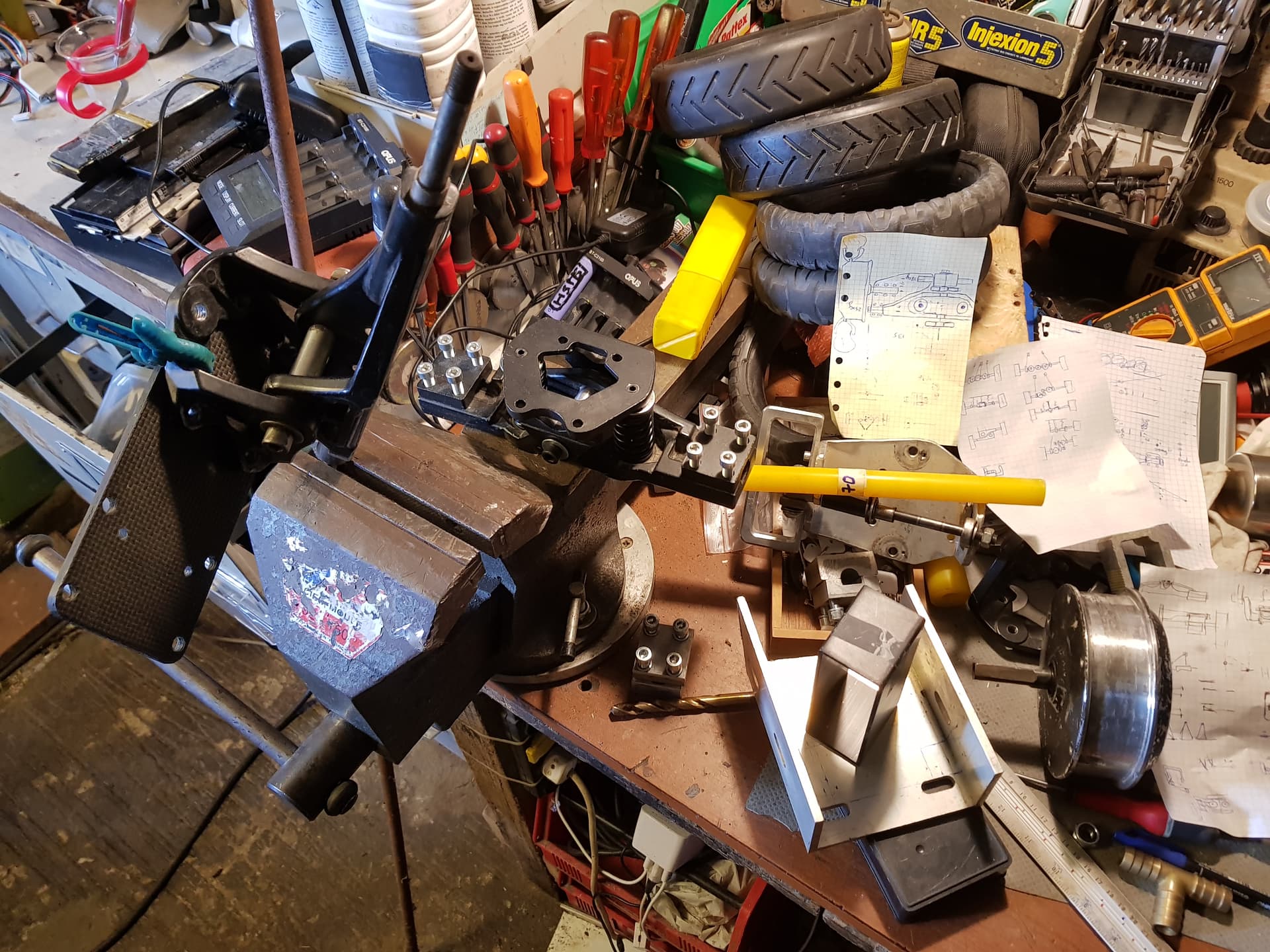

En pleine reflexion d’un truck à hubs avec suspension independantes …je cogite…
c’est par ici : Suspension pour Channel Truck - #8 par lurch
