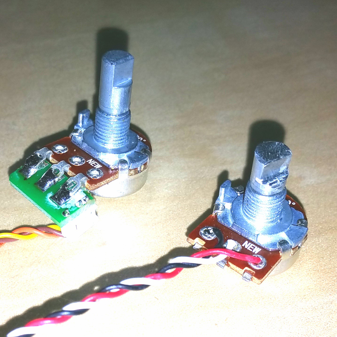

j’en ai trouvé dans un magasin d’électronique mais sans le petit décocher
donc ça va pas
bon finalement j’ai pu réparer la première telecommande et je vais faire pareil pour la deuxième
j’ai utilisé le potard de la direction qui à les même caractéristique mais qui est un peu plus haut
donc après deux coup de dremel c’est gagné
Chapeau !! Bien joué Fred
Merci pour l’info !
Magik Fred !
parfait ça ! Bon ride !
Bien joué !
