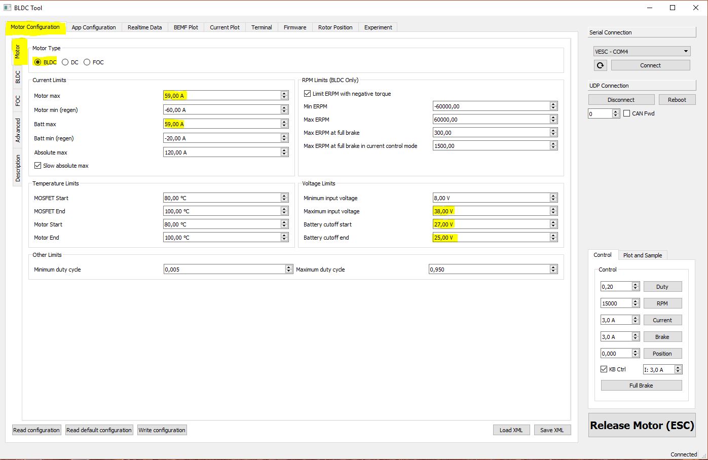

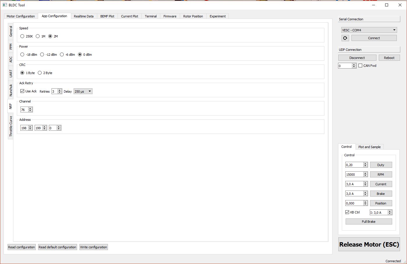

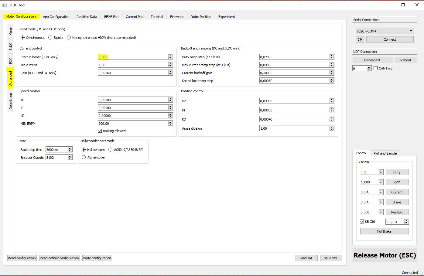

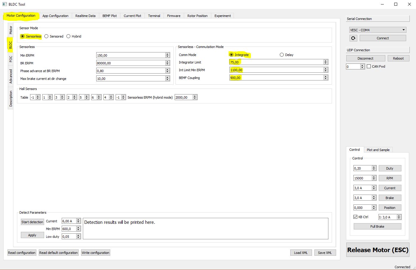

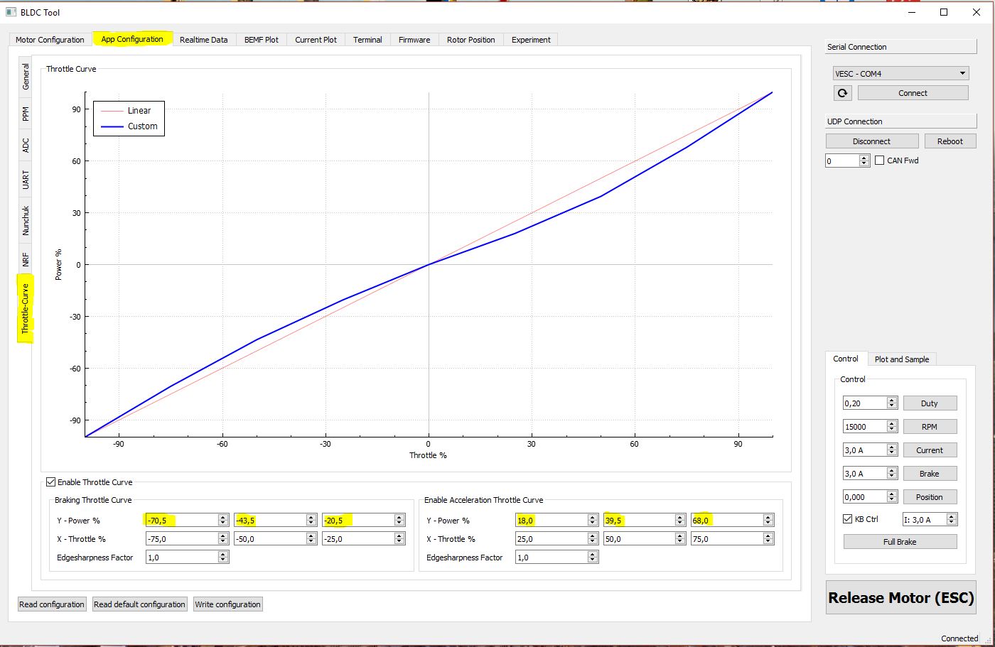

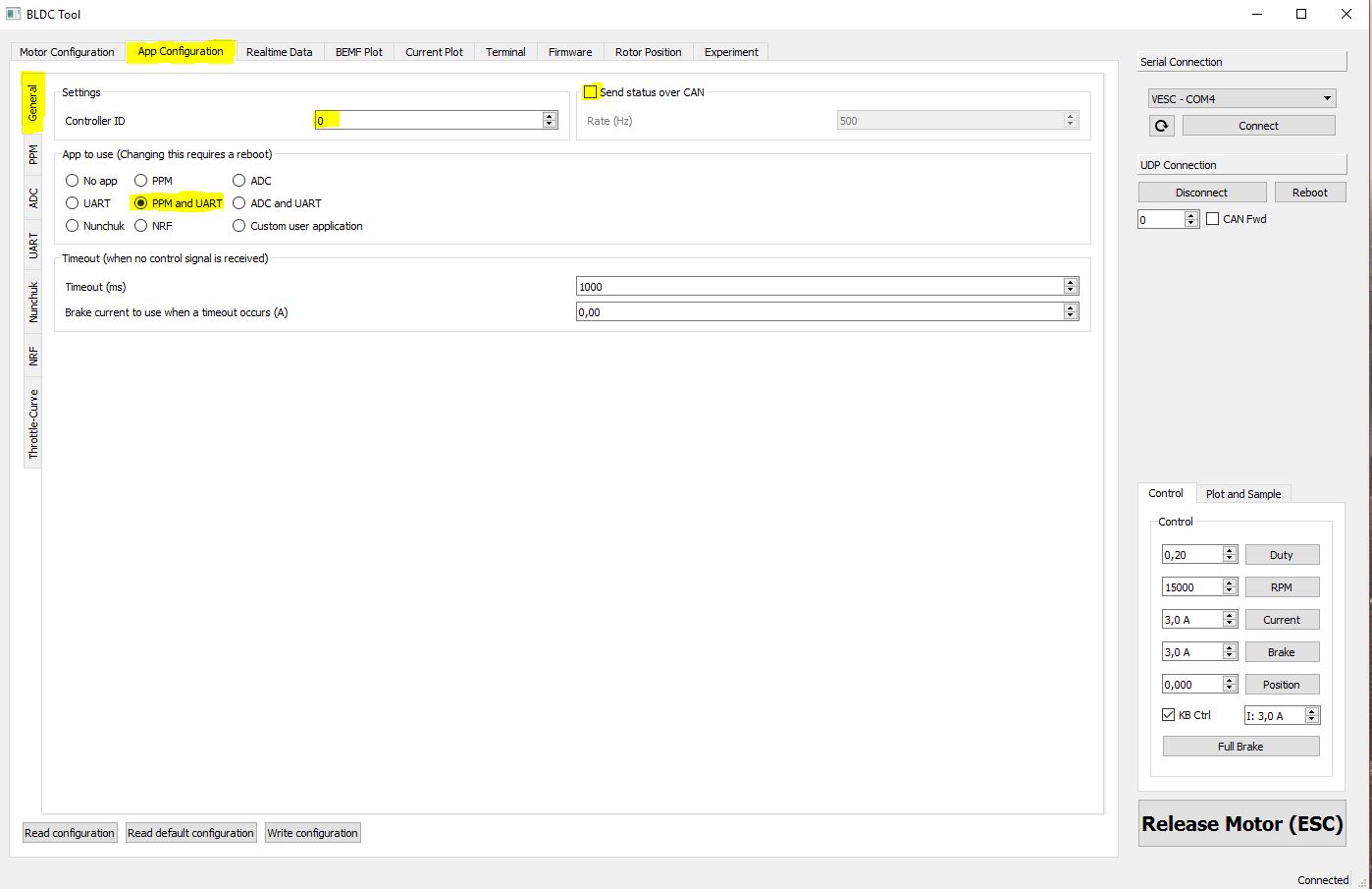

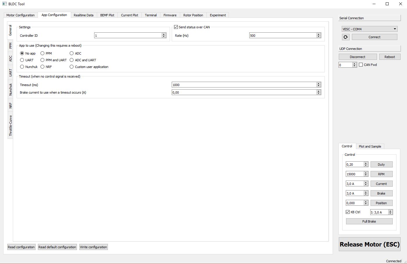

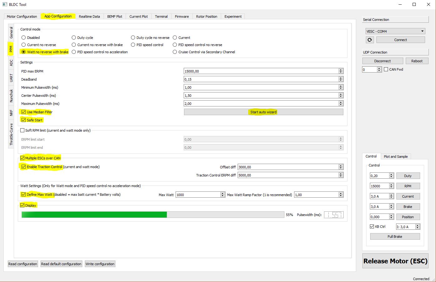

voici ma programmation complète
Y’a rien de choquant.

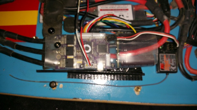

Niveau câblage du récepteur, tout est bon ?
Tu as une ferrite ?

non je n’ai pas de ferrite !
je la met sur l’antenne ?
Ok, donc ça exclut l’hypothèse d’un bug dans le firmware.
La ferrite se met sur le câble PPM entre le récepteur et le VESC.
Mais je crois pas trop à des parasites…
