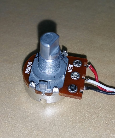

après pleins de teste ce sont les potentiomètres qui sont hs
un a une valeur infini et donc il accélère à fond et empêcher de faire un blind (c’est pour ça que je croyais à une panne sur la platine )
et l’autre varie tout seul pour l’accélérateur et à aussi une valeur infini pour le frein
en plus j’ai pas trouvé de potard pour les remplacés car il y a des encoches pour faire tenir la gachette :oops:
il va falloir que je rachète 2 telecommande ,ça fait sué
T’es sûr que tu peux pas démonter tout le système de la gâchette du potard ?
Sur eskate.builders ils ont cherché un moment le potard de la gâchette et ils ont fini par trouver un revendeur chinois pour le faire au détail.
