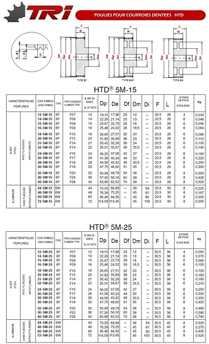

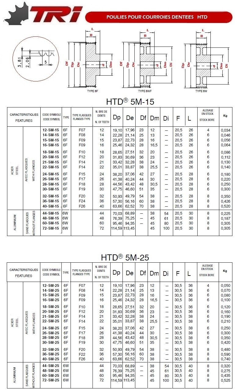

Les dimensions des poulies utilisées sur 99.9% des skates électriques :
48 dents : diamètre 76.4mm
Je vais rectifier le tir, c’est sur qu’elles sont trop petites et qu’elles vont pas faire long feux. Merci de m’avoir prévenu j’y avais pas pensé

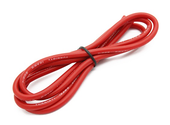

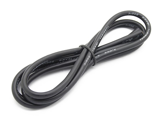

Je ne crois pas avoir vu quelqu’un répondre a ta question de taille awg de cable mais du 12awg sera suffisant mais peut etre passer en 10 awg si tu prévois passer en dual motor avec des appels de courant massifs.hobbyking en vend à un prix correct.
D’accord merci d’avoir répondu a ma question !
