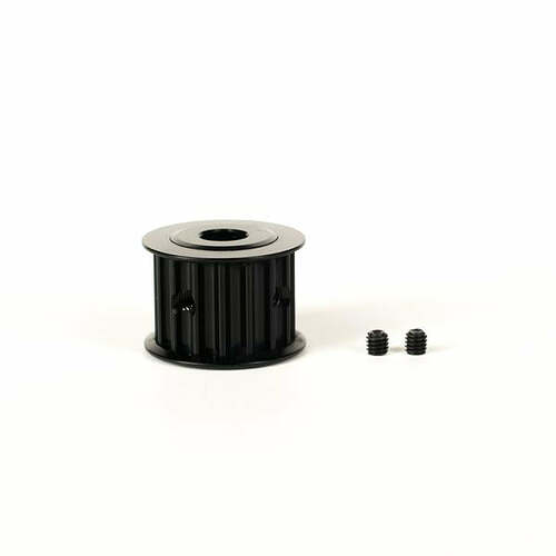

Je te conseille de rester dans les standards pour le moment. Cad 15-16t en poulie moteur et 36 à 40T pour ta roue. Du moins avec des roues de 97mm.la taille de la courroie dépendra aussi de la taille de ton support moteur, l’utilisation dun tendeur ou non.
Pour un single je te conseille vivement les supports de chez Boardnamics. A partir de la t’aura besoin d’une courroie de 315-320mm (je doit vérifier).
Le kit 11t don’t tu parles, je suppose que c’est celui sur Aliexpress ? Si oui évite et va plutôt voir du côté de chez electricboardsolutions.com.

C’est rien on est tous occupés en ce moment je pense. La poulie moteur a un alésage de combien de millimètre ?
C’est vrai que je n’y avais pas pensé mais j’ai que du 17t en 8mm, mes poulies 15t sont prévu pour les moteurs avec un alésage de 10mm.
Tt mes moteurs ont un axe de 10mm mais les 8mm sont peut être un rien plus courant/facile à trouver. C’est du 10 ou du 8mm qu’il te faut ?
Moi je cherche du 10mm mais je veux pas abuser de ta gentillesse, tes réponses à mes questions m’aide déjà beaucoup
j’ai trouvé celle là par contre ça vou couter un peu en livraison :sweat_smile:
