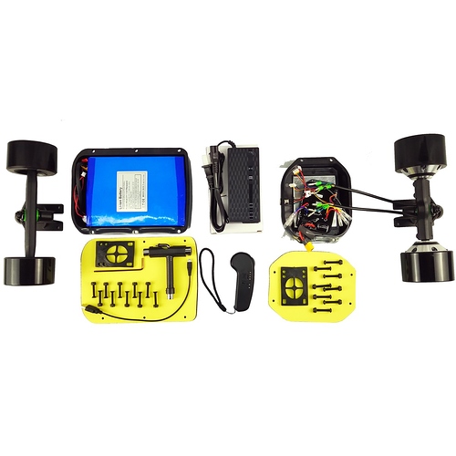

Pour la motorisation je suis indécis car les moteurs hub paraissent intéressants, même s’ils ont moins de couple en général, ça me dérange pas du pusher au démarrage et par chez moi c’est plat. Mais je doute sur leur fiabilité et la Vmax de 30km/h minimum que je souhaite.
De l’autre côté le moteur courroie est sans doute le plus populaire et plus fiable mais il est plus encombrant je pense, après j’ai de la place sous le deck. Le moteur que j’ai choisi est bon? Pourra-t-il me faire aller à minimum 30km/h même si j’aimerais plus?
Moteur hub que j’ai vu :
https://m.fr.aliexpress.com/item/32966309061.html?spm=a2g0n.shopcart-amp.item.32966309061&
Moteur normal: https://m.fr.aliexpress.com/item/4000074079295.html?spm=a2g0n.shopcart-amp.item.400007407929
Faites-moi part de vos retours
Pour la batterie je me sens capable de la réaliser moi même, j’ai le matériel nécessaire et les connaissances
Cellule utilisée: https://m.fr.aliexpress.com/item/4000557285333.html?spm=a2g0n.shopcart-amp.item.4000557285333&
J’ai un dilemme ESC ou VESC ? Le moins cher ça serait bien mais le VESC est plus rentable ? Peut-on gagner de l’autonomie avec ?
Pour ce qui est câbles, BMS, télécommande, poulies… Je pense pouvoir m’en sortir seul sauf pour les câbles qu’est-ce que vous me recommandez comme diamètre en AWG?
