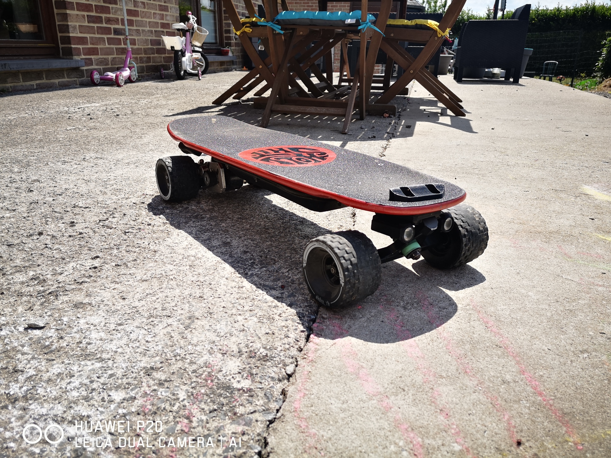

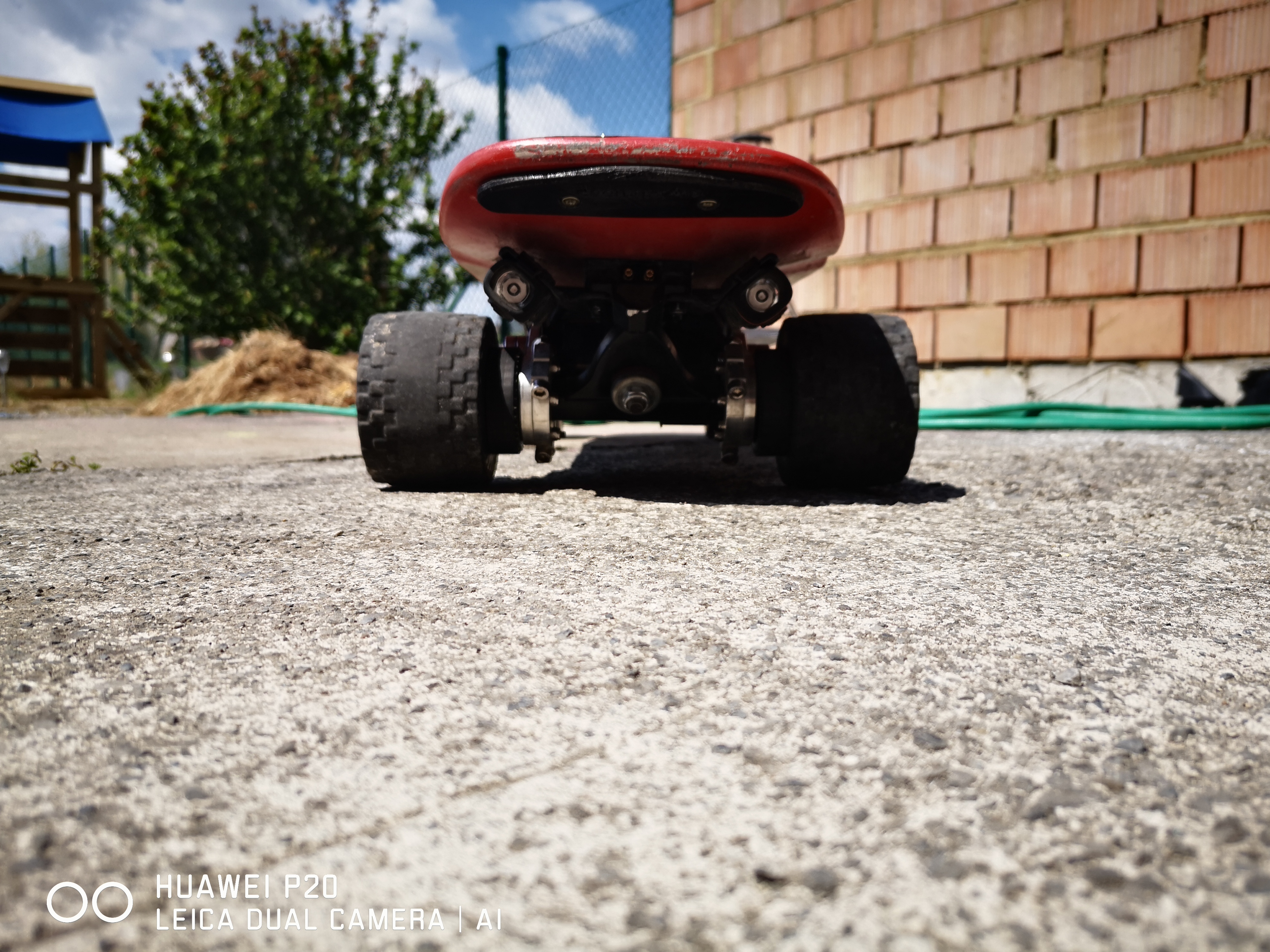

Effectivement, en fonction du support moteur, ça peut frotter quand tu montes sur une bordure. Avec des roues en 97mm ou plus ça devrais passer.
Et en ce qui concerne la différence 6355 et 6374, en dual il n’y a pas bcp de différence. J’ai jamais testé un seul 6355. Mais à mon avis ça doit être suffisant. Ça dépend aussi de ton poids.
Je sais pas si on le vois bien sur la photo, mais avec certains support moteur c risque de frotter.
C mon build tt pourri mais que j’adore et que j’utilise Chacque jour pour faire des courses.
Dual 6355 10s2p 46kmh et bonne pêche.

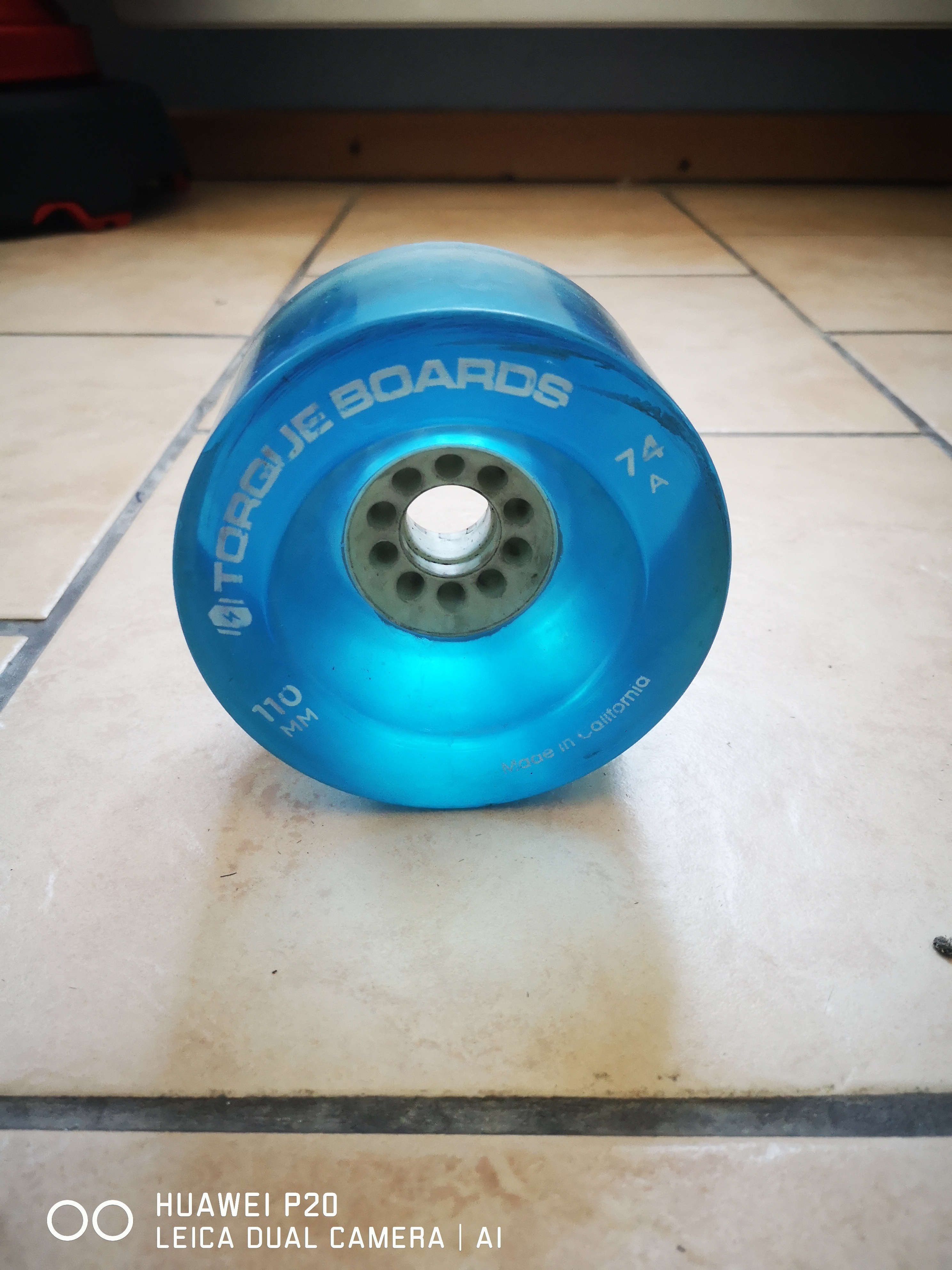

Les roues sont des mbs 100mm. C pas top à vrai dire. J’ai déjà changé entre temps. Puis j’ai aussi acheté des tb110mm, trop top.
