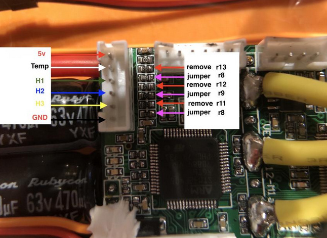

Juste sur les moteurs que tu m’as envoyer de flipsky, il y a un fil en plus avec un embout blanc, il sert à quoi?
c’est des capteurs pour l’esc
Ça se branche sur l’esc?
Ok merci beaucoup pour ton aide

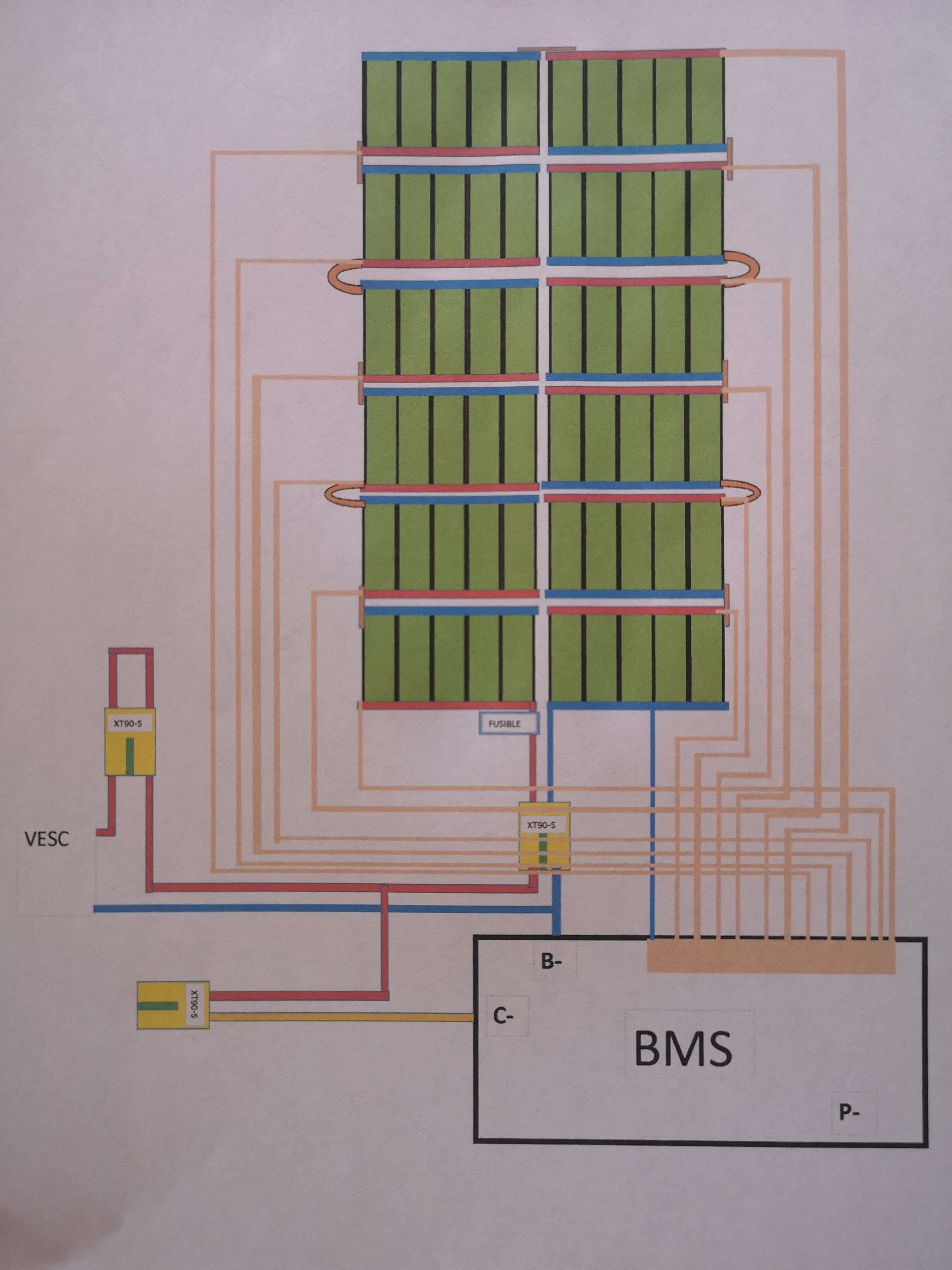

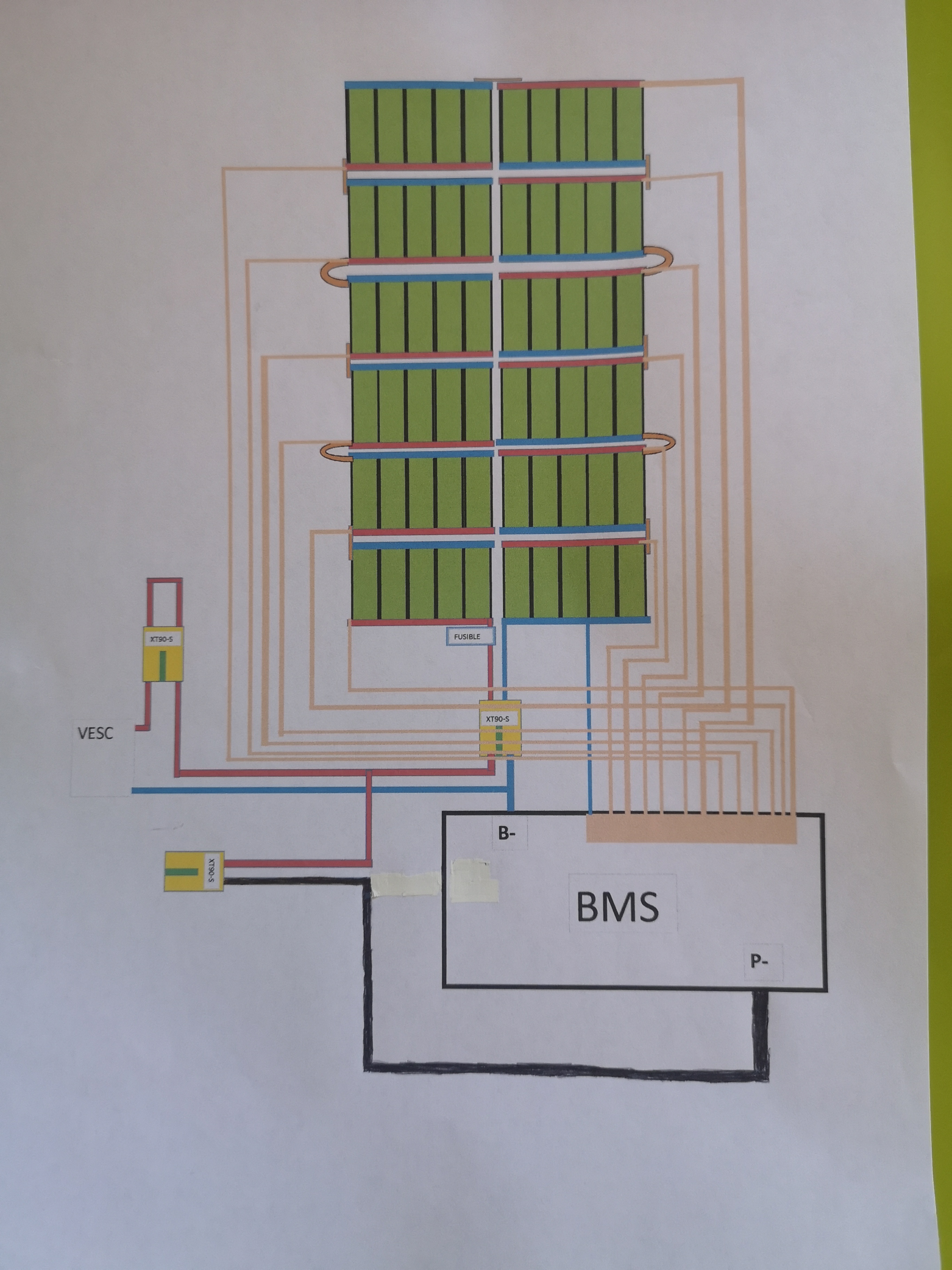

Je ne suis pas d’accord avec toi mda
Sa c est un schéma juste pour la charge avec port charge/decharge séparée
Et la port commun mais toujours pour la charge… Et si tu branches en decharge oui ton bms va équilibré ta decharge… C est pas t moteur qui vont déterminer ton bms mais bien les spec de la batterie que tu ve monté
Et pour info MDA c est les vesc qui von contrôler la decharge de ta batterie il n y a pas de problème de decharge profonde
C’est quoi la différence entre les branchements en charge ou en charge plus en décharge?
Pour moi mais à vérifier du doit le contacter au vesc pour gérer la decharge… Sur c est schéma il est relier que au chargeur
