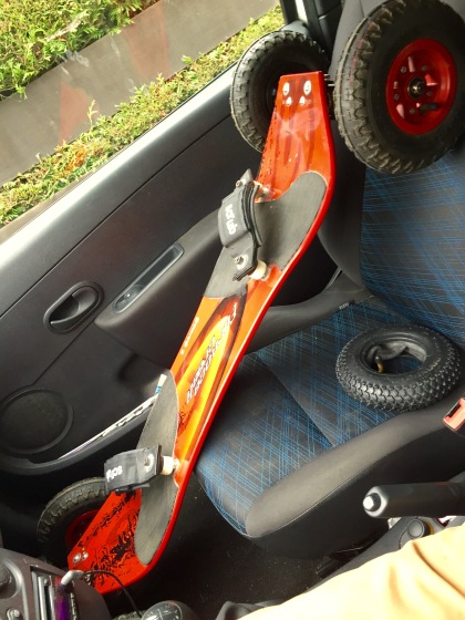

Mon beau frère a acheter d’occasion une mtb y’a 2 ans et il ne s’en est jamais servi. Voulant bricoler un peu chez moi je me suis dis autant essayer de faire quelque chose avec un peu de récup… et me voilà des idées plein la tête !
Je lui ai donc subtilisé discrètement hihi voila là bête :
http://hpics.li/604ee86
http://hpics.li/f9dbd30
Mais n’y connaissant rien en motorisation électrique ( variateur esc etc…) je vais surement avoir besoin d’aide a un moment ou a un autre d’ou mon inscription et pourquoi pas éventuellement ridé par la suite avec des e-skater de mon coin !
Pensez vous dèjà que je puisse faire quelque chose avec ça ? il s’agit de la mtb scrub deimos.

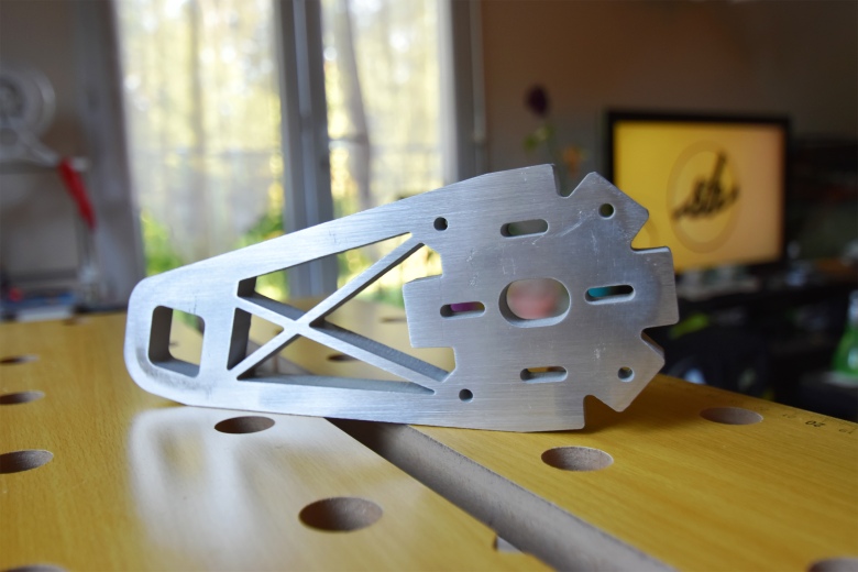

Et pour info il n’en reste que 2 paires :mrgreen: (le prix était de 110€ si je me souvient bien les 2 X-mount brut sans trous de fixation)
Pour te donner l’eau à la bouche :stuck_out_tongue: voici le mount brut (sans la dernière mise à jour)
Bonne lecture & bon ride !
