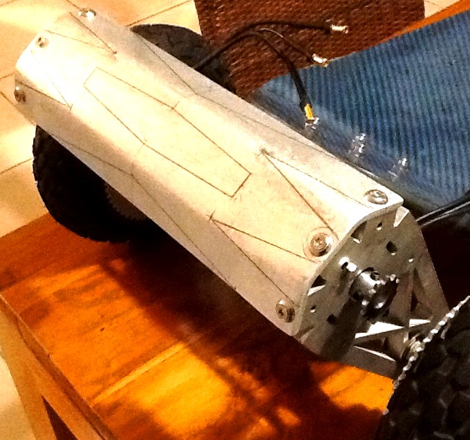

bon vu comme ça ; c’est un peu brut de coffrage
mais avec des évidements ; un petit feu arriere et une déco “tissu+ résine” de la couleur du deck …
ca fait un peu super “massif” ! tu devrais aller vers un truc plus “léger” avec un deck aussi joli
c’est l’ébauche que j’ai mis en place
avec les évidements , je pensais plus a truck comme ça
Pas mal! C’est une plaque d’alu de combien depaisseur?
C’est du 6mm . Ce qui est pas mal dans cette configuration , c’est que la resistance est portée par les deux pliages
Ok, et comment tu t’y prends pour faire un pliage propre?

A la plieuse numérique
Merci , à mon pote

Tu veux pas faire la même largeur entre ton mount et les “branches” de ton carter ?
Petit détail, mais c’est maintenant qu’il faut en parler avant que tu démarres la meuleuse
trop tard :lol:

ah je ne savais même pas qeu ca existait! Je me disais bien que 6mm à l’étau et la pince ca commencait a faire beaucoup
c’est presque fini
assez content du rendu même si Pimousse nous a mis minable avec son polissage de oufffff :lol:
ça reste de la fabrication artisanale mais par rapport a de l’usinage c’est ce qui était le plus onéreux.
en ce qui concerne la fixation des Xmount j’ai taraudé diam 6mm et j’ai utilisé des vis pointeau. Legé fraisage au foret sur le truck de manière a ce que la pointe vienne mourir dedans.
j’ai pris les vis assez longue de manière a pouvoir mettre un contre écrou nylon et éviter la loctite
