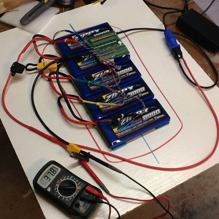

j’ai relevé mes tentions aux prises d’équilibrage et en 2s : 3.77v et 7.55v et ça sur les 5 batteries .donc j’ai rectifié
valeurs calculées : 3.77 / 7.54 /11.31/15.08 /18.85 / 22.62 / 26.39 / 30.16 / 33.93 / 37.7
valeurs relevées: 3.6 / 7.3 / 11 / 14.8 / 18.5 / 22.2/ 25.9/ 29.6 / 33.3/ 37
et là ça colle mieux

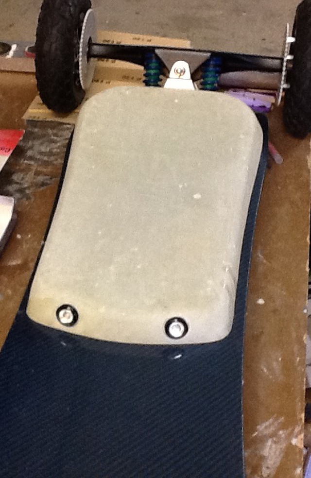

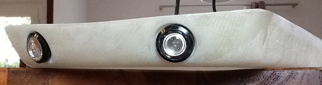

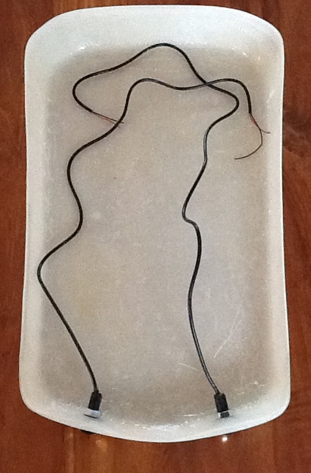

petits ajustements au dremel et mise en place des leds sur le boitier :geek:
mon deck a retrouvé la vue :lol: :lol: :lol:
hey, ça le fait graaave :geek:

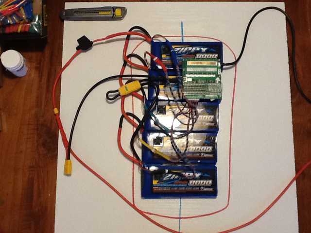

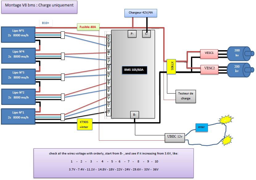

bon parlons montage car la je ne comprends pas tout : voici mon shéma et en dessous mon montage (fini hier a 1h30 du matin!!)
pour le moment je l’ai mis sur une plaque de mélaminé , le carré blanc c’est pas mon emb :lol: :lol: :lol:
_en ce qui concerne les tentions au bms : pas de pb je les ai toutes
_en revanche quand j’enlève l’XT90S qui me sert d’inter et que je verifie la tention a l’autre XT90 ( alim des VESC) j’ai 37v!!!
pour moi l’XT 90S (inter) il va sur le + et pas au -
qlqu’un confirme :?:
j’ai pas encore fait un essai de charge avec mon alim :geek: :?:
comment ça se passe pour verifier que ça charge :?:
Salut Simon !!
L’inter va bien sur le -, ça évite de belles étincelles
le 37V pour moi c’est bon, c’est la tension moyenne de tes cellules (10s chargées à 3.7V) quand elles seront full ça sera 4.2 x 10 = 42V
Le schéma je vois pas de grosse bouze mais attend l’avis d’un plus fort en élec
y’a des schémas sur le foroum si tu te sens
j’ai regardé sur les autres montage l’XT90S ( inter) il est placé entre B- et les VESC :o
C’est comme ça qu’il faut le mettre :?:
c’est bon ça charge
je suis passé de 37v a 37.8v en 15mn

lorsque je le débranche , normalement je ne devrais plus avoir de tention vers les VESC :!:
Y a un pro en élec qui pourrais regarder mon shéma :?:

effectivement si tu as toujours du jus dans tes vesc alors que t’as retiré le coupe circuit y’a un souci… si il est bien entre le - batterie et le bms je vois pas le souci…
Pas de ""pour les lipos, du coup 42V oui (nombre de s x 4.2V) mais surveille, les BMS c’est pas toujours ça…
cool, cool, cool.
Pour l’inter je l’ai mis là (en jaune)
C’est ça que tu cherches ?
un autre modèle mais 9s …
Attends un retours de Pimousse, Yann ou okp
