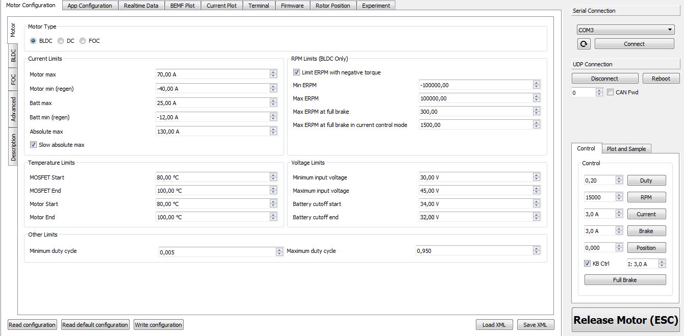

en même temps ; pourriez vous valider mes valeurs : je suis en 10s 8000ma/h 2x 200kv
motor max : 70A
Minimun input voltage : 8
Maximum input voltage : 47.5v
batterie cutoff start: 34v
batterie cutoff end : 32v

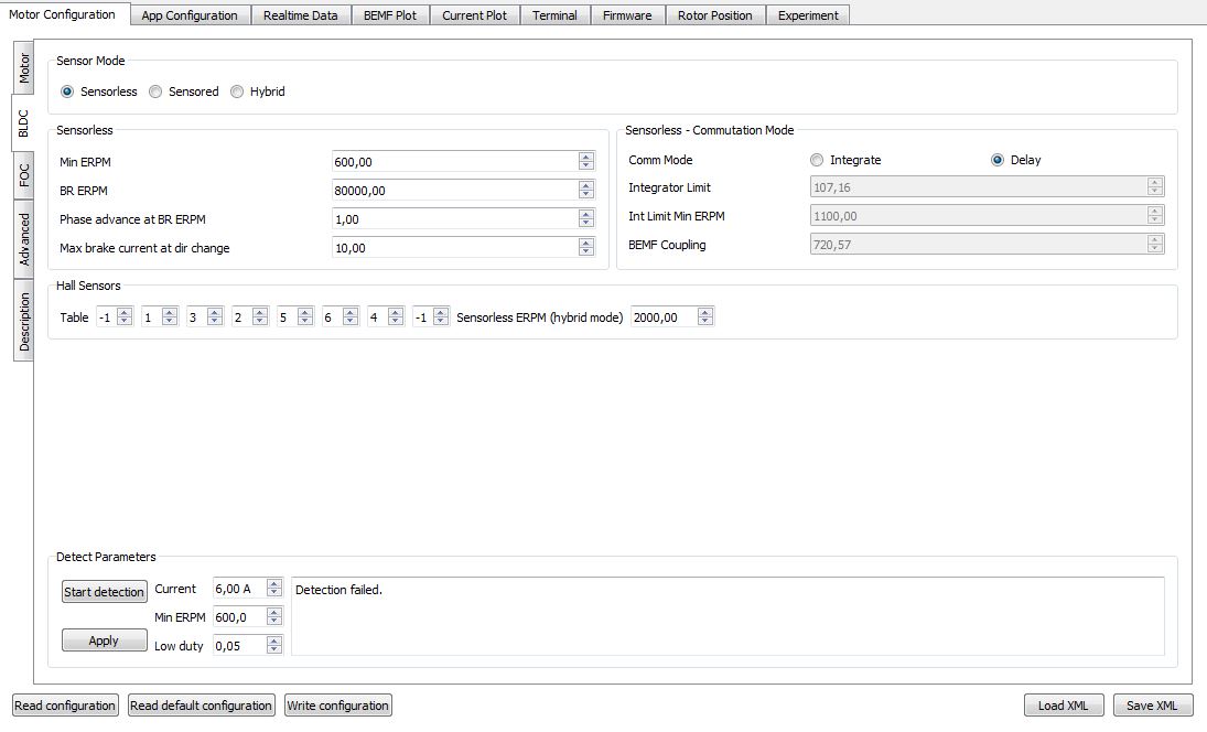

en ce qui concerne l’integrator limit : on l’arrondi a 5 en supérieur ou inferieur :?:
en ce qui concerne BEMF COUPLING : on l’arrondi a 100 en supérieur ou inferieur :?:
Integrator et BEMF : pourquoi arrondir à 5 et 100 ? Arrondi juste à l’entier supérieur (ou inférizur, peu d’importance).
Batt voltage min : 30V (8 ça sert strictement a rien)
Batt.voltage max : 45V

lors du paramétrage de la vesc 0 , lorsque je clic “start detection” pour les integrators et BEMF COUPLIG les moteurs ne se mettent pas en route et il m’affiche “bad detection result receive”
C’est étrange…
Essaie peut-être de reflasher ton firmware pour tout remettre propre.
C’est étrange…

dans les Curents limits
motor max 70
motor min -60
batt max 50
batt min -20
absolute max 130
dans les voltage limits
mini input voltage 30
maxi input voltage 45
batt cutoff start 34
batt cutoff end 32

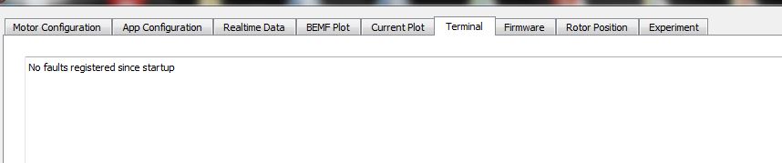

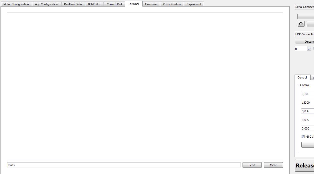

Tape “faults” dans le terminal
heuresement que t’es là pimousse :!:
donc je rebranche la vesc qui part en défaut via le port USB je vais dans le terminal et la je tape “faults” comme çà et je clic sur “send” :?:
excuse mon incompétence :?
la ça se complique :cry:
Attention, si tu coupes​ le jus du VESC qui a eu le défaut, ca disparait. Donc faut pas l’éteindre, et taper à nouveau faults.
j’avais pas capté
C’est assez clair : surchauffe des Mosfet. :wink:

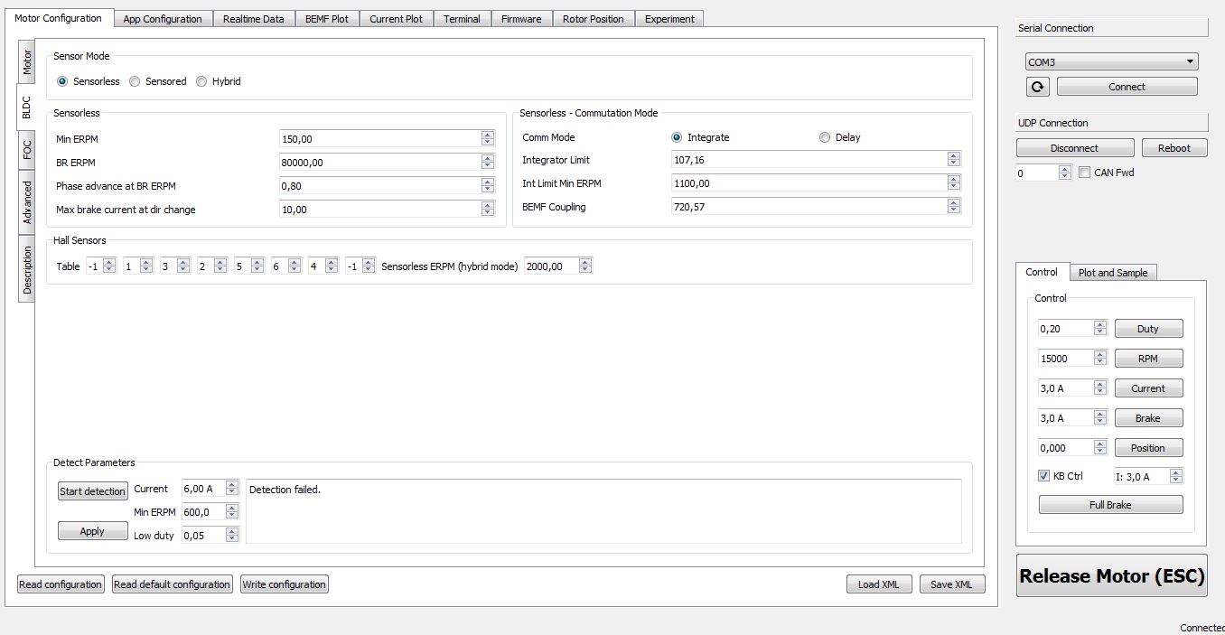

je suis en train de paramétrer mes vesc ; et j’ai a chaque fois un mal de chien a faire la " start détection " car il me dit qu’il y a une mauvaise détection.
faut il que je modifie les valeurs du courant qui sont affichés prés du bouton “start détection” car je suis en 8000mA/h et il est affiché 6,00A :?:
Ton moteur est bien à vide ? pas de courroie/chaine ?
