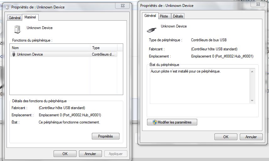

quand je vais sur le panneau de config/ gestionnaire de périphérique voila ce que j’ai
T emmerde pas avec windows, perso j ai jamais ete voir ici, tu ouvres bldc, tu connzcte le vesc, port comm 6 (appuis sur le bouton refresh) et fait connect. En bas a droite ca va apparaître en vert… dit nous si c est good

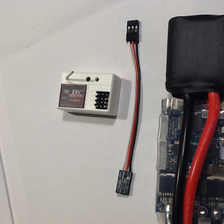

bon ok je suis tes conseils , je fais les branchements comme le tutoriel
mais il y a un sens pour le ppm et sur quel canal je le branche :?:
sur le recepteur le + est au milieu , donc pas de pb ,mais entre le noir et le blanc :expressionless:
STOP : L’emmerdeur est de retour … (moi)
Le plus est au milieu donc le + est de la couleur …
(jusqu’ici tu avais correct)
Si je te dis "quelle est la couleur assimilée au - ? " tu réponds quoi instinctivement ?
Ya un moment où il faut réfléchir par soit même …
oui ça le + en rouge et le - en noir j’avais capté :wink:
mais c’est la polarité sur la vesc qui n’est pas identifiée car la fiche du cable ppm : elle peut se mettre dans les deux sens et la j’inverse la polarité du - et du câble blanc :evil:
Sur un 4.10, lorsque tu as les phase en haut de ton vesc, le negatif est sur la gauche.
Mais je ne comprends pas pourquoi tu veux utiliser un cable ppm pour relier ton récepteur …
Tu n’as pas de cable soudé ?
c’est visible que non sur la photo qu’il a posté; il y a juste les PIN.

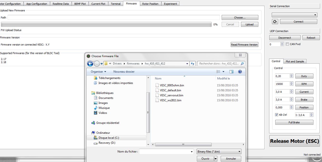

voici ce qui s’affiche quand je vais dans l’onglet firmware
c’est lequel que je charge :?:
Récepteur clignote = pas de liaison avec la telco
Firmware : prends le default (c’est bien un 4.10/11/12 que tu as ?)

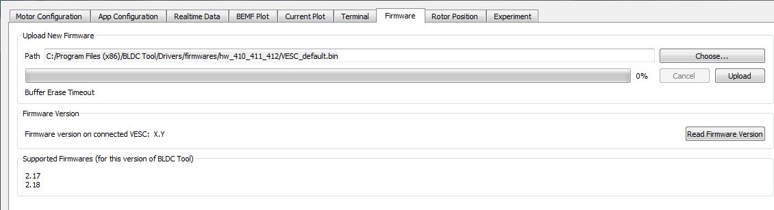

voila ce que ça m’affiche quand je prends le “default” et ça charge pas :!:
au secours
Tu as bien mis le bon port ?
Sinon essaie un autre port USB.

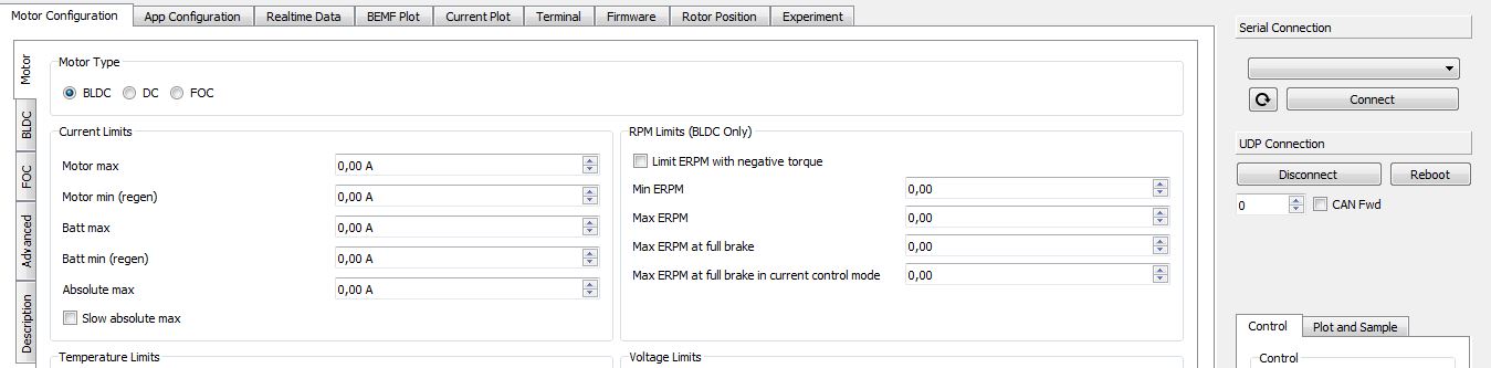

j’ai ré installé BLDC ;installé le driver, mais c’est au niveau du port que je bloque :!:

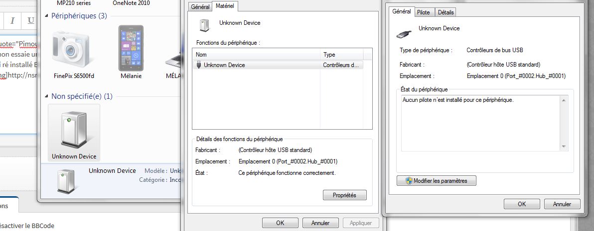

et quand je vais dans mon panneau de config
j’ai essayé tout mes port usb :frowning:
je n’y arrive toujours pas

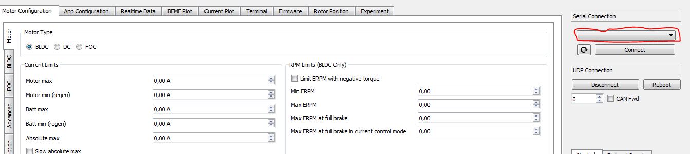

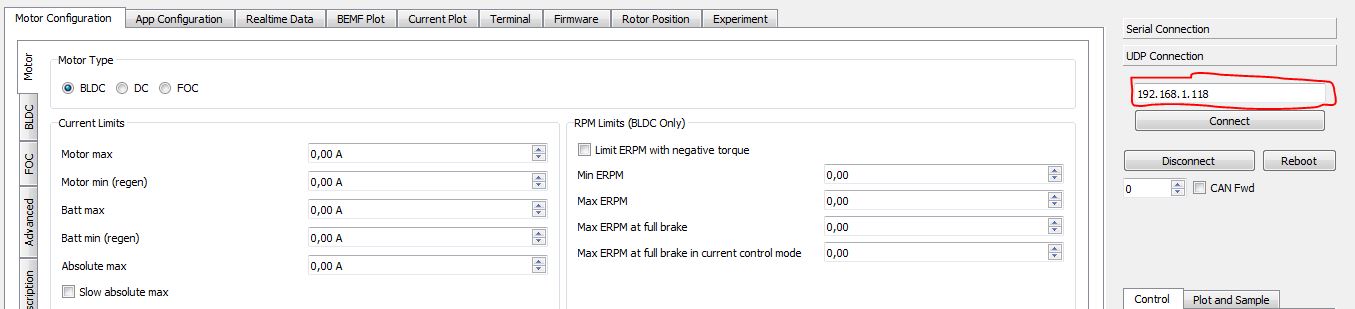

on est d’accord que quand on branche la vesc (et qu’au préalable on a chargé le fichier *exe le port apparait dans l’onglet rouge et on le modifie si besoin :geek:
moi mon pb c’est que rien n’apparait (dans l"onglet entouré en rouge) et je n’ai pas la main
en revanche quand je vais dans “UDP connection” voila ce qui apparait
mais ça je touche pas , on es d’accord :?:
Je suis pas sûr d’être de bonne aide, j’utilise BLDC Tool sous Mac OS et Linux.
Mais on dirait que déjà le VESC n’est pas reconnu (unknown)
Essaie de réinstaller les drivers en les téléchargeant sur une autre plateforme.

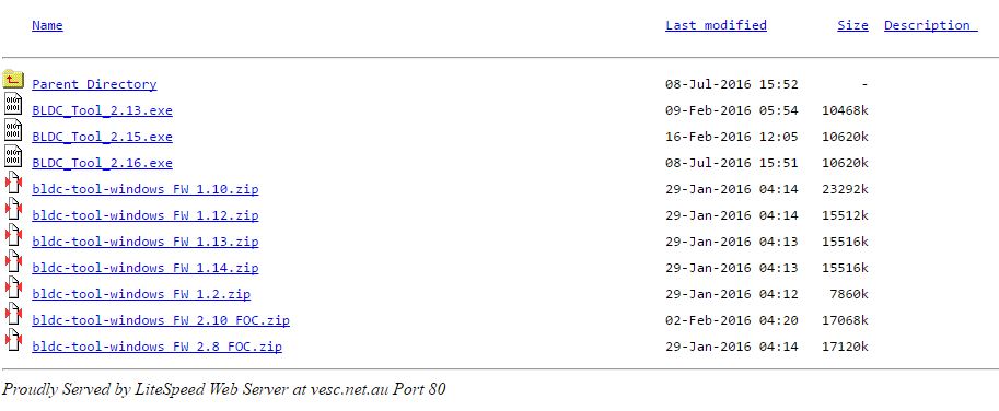

surprise , en effet je pense savoir d’où vient le pb
quand je télecharge , on me propose la version 2.17 et 2.18 pour Windows: mais quand je les ouvre !
quelqu’un a le lien pour le bldc tool .exe 2.17 ou 2.18 ?
merci
